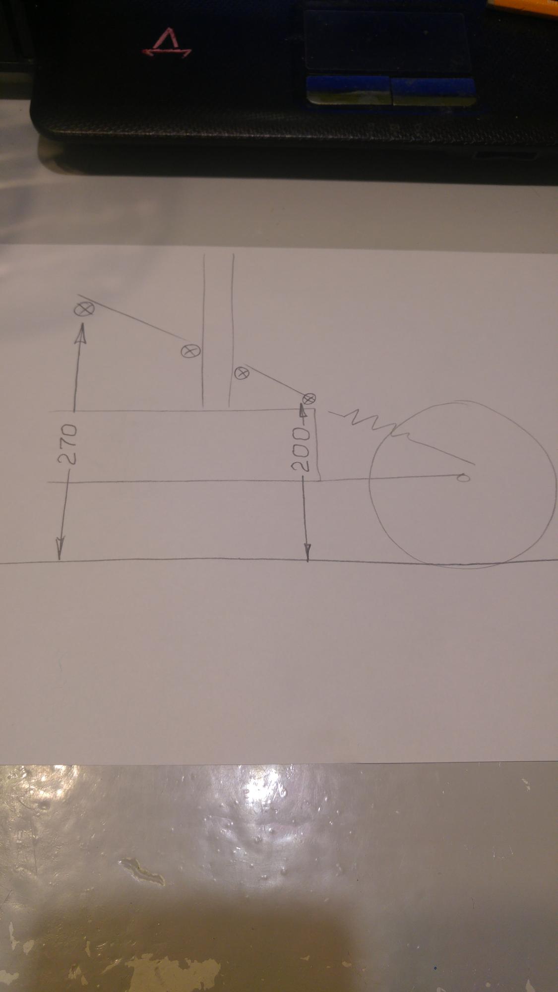

Цитата: hant от 28 Фев. 2017 в 18:52... высота фаркопа желательно где-то +-27 см от земли. Тогда достигается комфортный угол опрокидывания назад коляски, проверено на практике. При этом высота дэки, около 19см. Т.е. превышение фаркопа над дэкой д.б. порядка 8-10 см.
Дэка 19 + багажник, наверно 10.
Либо дышло прицепа делать двухпозиционным, либо городить фаркоп со сцепкой сзади багажника, на уровне его кромки.
Причём, во втором случае, козлить будет.

 Когда приподнимал рукой коляску с человеком за край дышла до уровня фаркопа, по ощущениям, ну не более 15 кг. Могу замерить точно. Далее. Все таки мне кажется, что рычаг у вашего велосипеда с прицепом мог быть гораздо больше из-за  большого радиуса колеса и возможно, более длинного плеча приложения силы давления тачки, если край вышего багажника выступал далеко назад от оси колеса, в сравнениис моим трехколесником. Поэтому, чтоб не заниматься теорией, не имея исходных даже геометрических данных, когда Лист получит багажник, попрошу его прикрутить и поставить на край багажника нужный груз, при самокате без наездника. Ну ипосмотрим, закозлит ли самокат.

LIST
Мне кажется, что точки крепления дышла должны быть в этих местах, отмеченные крестиками.
Тогда и багажник не надо будет трогать и  переворачиваться не будет.
