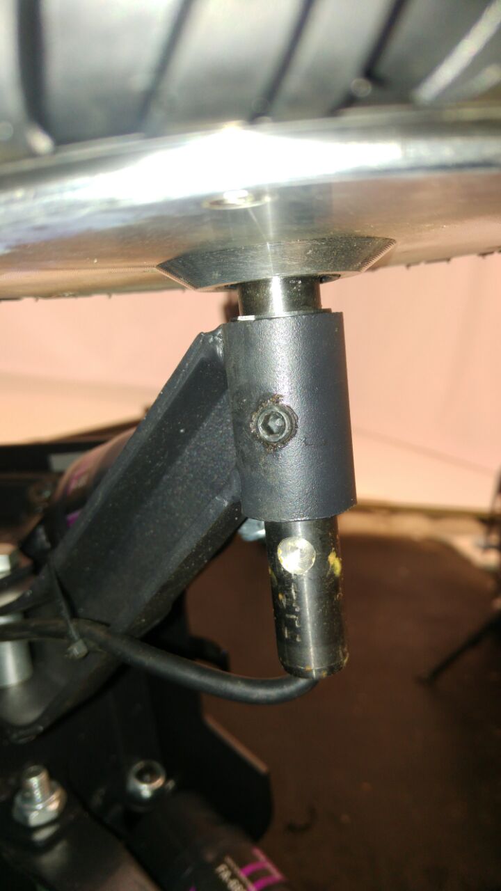

Винты с внутренним шестигранником , фиксирующие ось- нажимают прямо на ось? Или там шпонка есть?
(часть сегмента круга)
Судя по размеру пальца, это что-то типа М5.  Так вот, если шпонки нет, то они через пару десятков часов разболтаются, ибо ось сырая, а момент очень велик. ( судя по тому, что колесо пошире гироскутерного 6")   у меня на стенде так было колесо закреплено, так вот, пара винтов М5 раздалбывают ось за пару часов тестов переменных усилий (отлаживал контроллер гироскутера)

Самокат собран неаккуратно. В осях качения задних рычагов нет ни сайлентблоков ни подшипников.
Просто осью качения является сам болт, который и удерживает задние рычаги.
Просто металл толстый, поэтому и изнашиваться будет долго.
Закладного сегмента на осях колес нет - там всего 0,7 - 1 мм фаска на оси
Поэтому скорее всего (там М6) да, ось винтом промнется. Вопрос времени.
Я завтра ось попробую царапнуть, что бы понять её твердость.

Я так понял Serj  говорил6 именно об осях самих колес, каждое из которых фиксируется двумя винтами под шестигранник затягивается. Меня этот узел тоже волнует. Лист, так там ось в сечении круглая и просто с углублениями (фасками) по окружности без всяких проштамповок? Тогда это будет крайне не надежно, и надо что-то с этим делать.
Добавлено 24 Фев. 2017 в 23:52
Я так понимаю у производителя эта задумка была для возможности изменения расстояния между колесами. Но получилось как всегда- ни о чем.
hant
Лист, если не сложно скинь сюда фото этого узла. У меня все таки теплится надежда, что фаски с винтами только для фиксации осей колес от их движения влево-вправо, а не от крутящего момента. Акихо все таки не совсем уж ширпотреб.

Двумя шестигранниками  оси закреплены совсем - и от сдвига и от проворота.
Но!!! Большой плюс в том, что трубы в которые вставлены оси - толстостенные.
И нет ощущения что совсем там всё плохо..

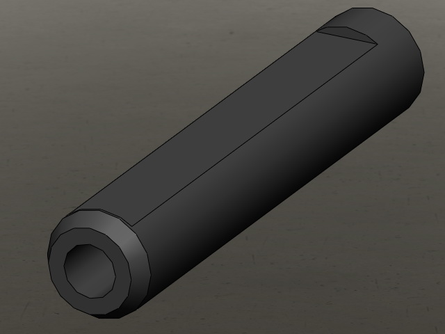

Сравнивая на видео ось и остальные пропорции с пальцем человека, предполагаю, что ось не менее 20 мм диаметром.
Ось полая под провод. Не думаю, что дырка под провод там больше Ф8 мм.
Круговая фаска на торце, где провод, ИМХО, 2 мм х 60 градусов.
Вырез плоскости для изменения колеи и фиксации, примерно 2 мм.
Итого - стенка, в которую упираются стопорные винты (полагаю, что с плоским торцем), получается, при диаметре оси 20 мм, 10-2-4=4 мм.
Это достаточно толстая стенка, чтобы вмять её винтами М6, но раскачивание от переменного крутящего момента может, со временем, дать выработку на плоскости.
Учитывая опасения владельца, полагаю, что туда можно запихать пластину 1,5 мм - пусть мнётся  ;-)

Вот Лист скинул фото. Сама ось с хордой, а отверстие, куда ось вставляется круглое.
Добавлено 26 Фев. 2017 в 20:39
hant
Судя по этой фото, производитель все же предполагает возможность выдвижения колес в стороны, для большей устойчивости.
Добавлено 26 Фев. 2017 в 20:43
Лист, я так полагаю это снизу, и здесь труба круглая. А сверху с хордой. Так?
Бабай
Вырез по хорде не перпендикулярен болтам! Для моего понимания подозрительно, а для взгляда - морготно :bw:
ЦитироватьВот Лист скинул фото. Сама ось с хордой, а отверстие, куда ось вставляется круглое.
Это, как раз, не подозрительно и понятно. Выполнено необходимое и достаточное условие для сопряжения, а сделать соответствующее отверстие - дорого (нужно делать соответствующую прошивку из быстрорежущей стали ... прошить ... заточить затупившийся ...).
Снизу видно винт и отверстие на оси для фиксации более широкой колеи. То ли их делал сапожник, просверлив не перпендикулярно хорде, то ли сам винт закрепили как попало и он не попал в отверстие (которое не видно) ... морготно смотреть :bn:

Это качество Акихо. Так сделано всё.
У них нет понятия "качество" в принципе, хотя парни стараются.
Их оправдывают мощные конфиги и дубовость конструкции- то есть крепкость конструкции а равно- надежность.  Это основополагающие киты, на которые надо опираться и многим производителям кстати равняться.
Так что, как бы криво они не просверлили- ось оттуда никуда не денется:))
А провернется- так это дело поправимо:)))
Поизучив детально оси, думаю что этот вопрос пока можно закрыть, за неимением видимых слабых или напряженных мест..
