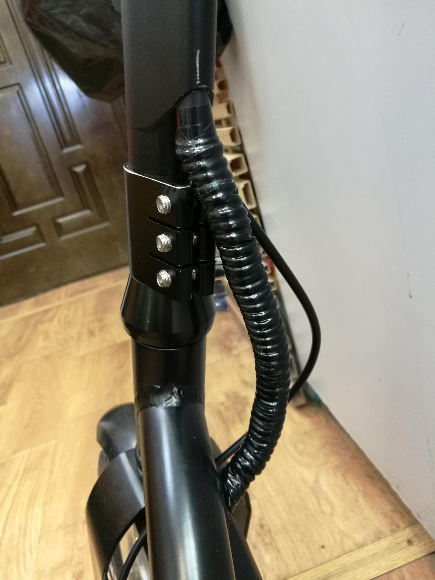

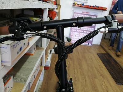

List советовал обработать верхний острый край рулевого кофра для проводов, чтоб не перетирал их. Я еще советую СРОЧНО обточить нижний, так как оказывается он их там не перетирает, а конкретно режет!
Аналочично, трос проедется менять
а я сразу в оплетку одел :-P
LIKON 1201 350Вт фиолэтовый
Tim78
Вот как то так обернул...по колхозному...зато проводочки в сохранности!
