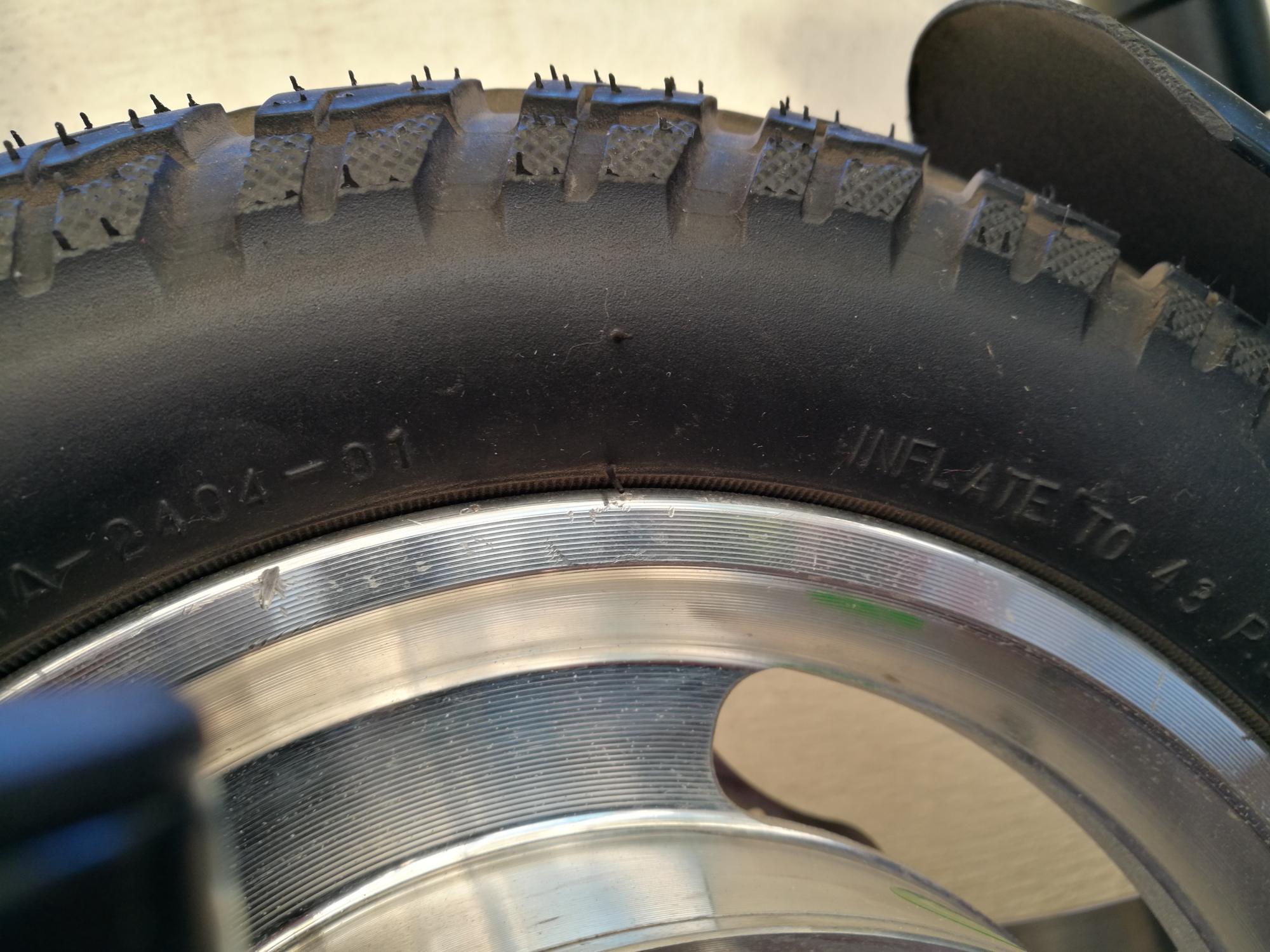

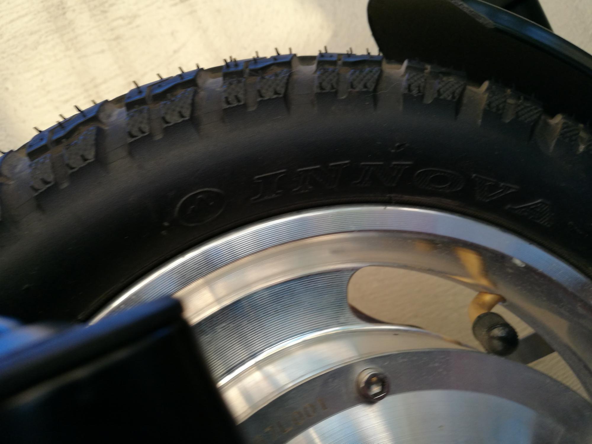

Кстати заметил, что на 1201 покрышки бывают двух типов. Может одни воняют, а другие нет?
У меня такие стоят. А у вас?

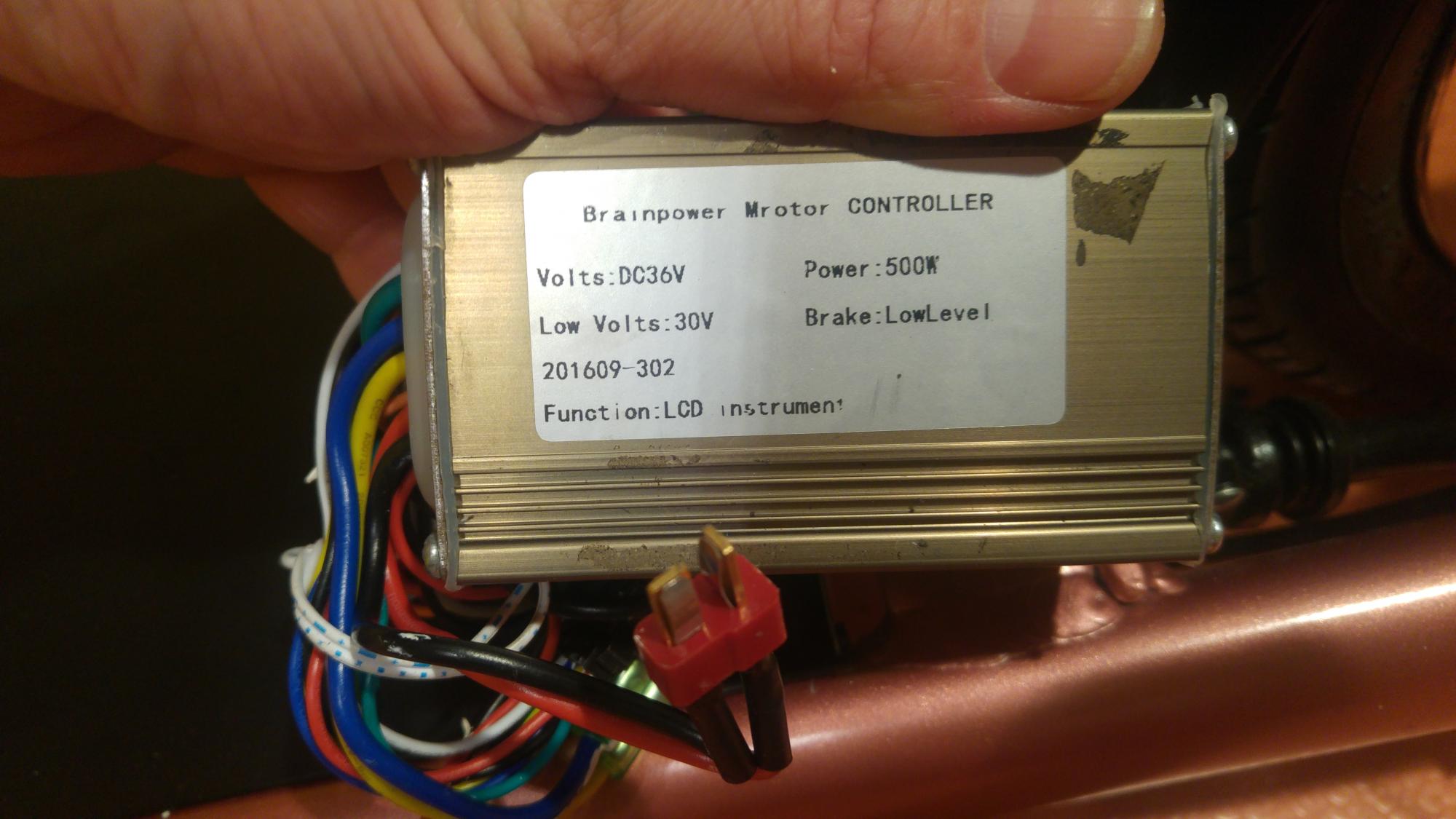

И вот, что мы имеем внутри. О каких 500 ваттах речь? Когда там 360...
Витёк72
[user]Borche[/user], вы откуда взяли 360?
У вас контроллер 12А, умножаем на вольтаж 36В и полуаем 432
Добавлено 04 Май 2017 в 19:07
Вам похорошему нужен контроллер помощнее.
LIKON 1201 350Вт фиолэтовый
J-tu
Это максимальный ток, меня смущает Model: W240-XTA887A, как-то это похоже на 240 ватт номинальных, а остальное - про запас
Есть у меня подозрение, что народ требовал курок, а не крутилку газа, и 500 ватт мотор - китайцы и поставили курок и 500 мотор, ведь про контроллер никто на уточнял, какой он должен быть. А 500 ваттный возможно идет с ручкой а не курком
42*12=504 - если максимальное напряжение умножить на ток

Я просто смотрю на батарею... 36 вольт, 10 ач. А откуда взялся такой конитроллер, ч не знаю

[user]LIST[/user], по самым плохим ячейкам нашел инфу 2с, пик 5с; батарея держит 20 ампер продолжительно?
Цитата: LIST от 04 Май 2017 в 19:36
Вот такие должны быть контроллеры:
он дисплей новый поддерживает?

Витёк72
[user]Tim78[/user], у тебя резина другая и зубастее моей. Может и на самом деле она воняет.
У меня кстати Кенда
Tim78
[user]Витёк72[/user], да ,разница на лицо!...

Чет я не понял, так получается, что у меня 500 ваттный мотор? :bn:
Витёк72
[user]Akro[/user], у тебя контроллер на 14А. Это максимальный пропускаемый ток. То есть максимальная мощность МК при этом будет 504Вт. А в номинале как раз где то 350Вт.
J-tu
Те у 12 апреный - это 300 ватт, что и подтверждает эксперимент
