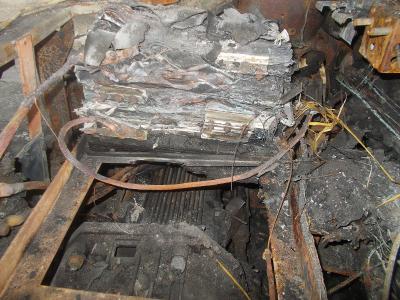

Сегодня целый день расчищал завалы.Вскрыл наконец заклинивший капот электрокалины.Настроения фоткать не было никакого.Хотя завтра обязательно сниму и выложу,чтобы все,кто использует литий-полимерные батареи принимали какие-то меры предосторожности.Не понимаю,почему это случилось именно со мной,ведь старался делать все надёжно.Хотя последнее время меня преследовала навязчивая мысль переставить этот дорогущий контроллер подальше от самого переда авто,потому,что там слишком уязвимое место для него, даже от мелкого сталкновения,но что ему суждено погибнуть от огня даже не могло придти в голову.Электромобиль мне очень нравился.Любил ездить на нём(прошёл 7000км),любил показывать водителям бензиновых авто,наблюдал удивлённые их лица,как всё просто устроено.В планах было добавить батарей,чтобы полностью раскрыть потенциал двигателя и контроллера.Так же в планах были ещё 2 проекта с комплектующими от электромобиля,это разработка бесшумного парусного винта и проект "автономные буровые роботы"(все на Славянке).

LiFePo4 не горит,при повреждении испускает что-то вроде пара,а у меня как раз был Lipo,он очень редко,но самовозгорается.Но почему-то о пожаре я думал меньше всего,вернее вобще не думал,наверно потому,что ни разу не горел.При покупке батарей мне понравилась их цена и удельная ёмкость,т.е. они легче и дешевле чем LiFePo4.Если бы раньше прочитал тему Андрея про сгоревшую квартиру и  другие случаи возгорания,то наверно побоялся ставить Lipo,или заряжал только под присмотром.

:-\боюсь,что электрокалина больше не воскреснет повреждения от температуры фатальные!Хотя двиг."Славянка" наверно жив,нужно посмотреть обмотки.Но в любом случае на электротранспорте теперь буду ставить толькоLiFePo4.
Контроллер Куртис за 2000$
Передний отсек батарей
DC-DC.
Особенно стыдно перед Игорем,что не уберёг его шедэвр.Потому,как по многим характеристикам электрокалина превосходила заводскую элладу,особенно по весу и динамике разгона.Старался в электромобиле ничего не менять,ну только может печку потеплее и батарей добавить,хорошо,что не успел,эти еле затушили :facepalm:

Есть мнение, что горит все, что содержит литий.
Еще в 2010 году, у человека в лифте задымился ЛЖФ, в пакетиках.
Он так надышался этого "пара", что едва остался жив.  :-(
На мой взгляд, единственный вариант минимизации риска возгорания - это покупка заводских, сертифицированных конфигов, т.е. электромобилей от известных брендов.
Т.к. самоделка, как правило, опаснее серийного изделия, которое проектируется и изготавливается так, чтобы исключить возгорание, а если оно произошло, то закончилось с минимальным ущербом.
Напомню, в пожаре на атомной подлодки "Комсомолец" виноватыми объявили именно проектировщиков. Потому что они спроектировали панели из горючих материалов. Ну и там было много специфических деталей конструкции лодки, из-за которых КЗ=пожар, привело практически к полной гибели экипажа.
