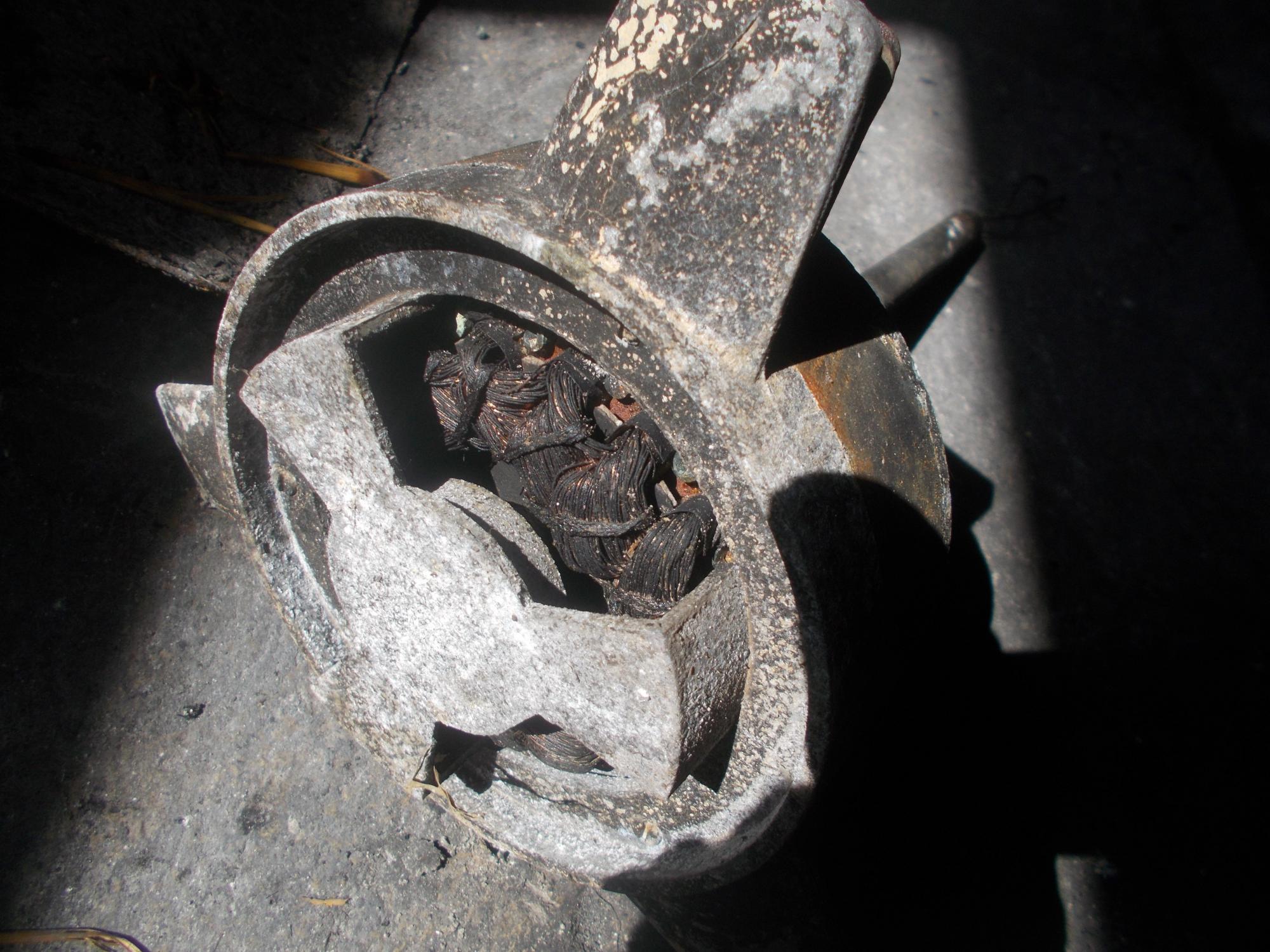

Советское мотор-колесо(потолочный вентилятор) тоже немного поджарился.

Не раз видел раздувшиеся ли-по пакеты и не могу отделаться от мысли,что у меня тоже какой-то пакет тоже начал раздуваться,но я этого не заметил вовремя т.к. сборки были по 16 пакетов,и вздутия не было видно и 1 пакет лопнул в бок с воспламенением.
Возможно пакет один в углу протёрся . Других мыслей у меня нет .

Тоже подкинул на сбер. Офигеть, уже четвертый? погорелец с форума... По информации от довольно компетентных людей (которые вплотную занимались производством батарей в китае) - ВСЕ литиевые аккумы поддерживающие горение опасны. На этапе производства (особенно китайского полукустарного) неизбежно иногда попадают небольшие металлические кусочки стружки между многочисленными слоями в батарею, что является бомбой замедленного действия. Дорвать сепаратор до КЗ она может в любой, самый неожиданный момент - и из-за тряски и из-за химических процессов внутри. И загореться если нагрев в области КЗ достаточен для инициации горения (а это - заряд более 60-70%). Делайте выводы. Я например от ли-ион химии с самого начала отказался в пользу лиферов.
p.s. Плюс, чем больше размер пакета - тем больше технологических проблем изготовления, отсюда и брака.

Если бы на ходу,то можно предположить,что от тряски.Возгорание произошло в самом конце заряда,утром.Батарея к этому времени уже полностью бывала заряжена.БМС баллансировала ячейки,примерно на 20сек. через реле включала зарядку на очень маленьком токе 150-200Вт.потом отключала и прим.5минут баллансировка.
Может быть нестабильная химия батареи?

В гараже рядом с Электрокалиной стояли 2 заправленых огнетушителя один углекислотный,другой вроде порошковый,не взорвались,у одного раздуло бок,завтра откопаю,сфотаю.Кстати этот угол меньше выгорел,углекислота,видимо сбила пламя,но на основной пожар мало повлияло.Взрывались и сильно коптили колёса.Толи от взрывов или от избыточного воздушного давления выбило часть стены.

сочувствую это просто  шок O_O  правда уже который раз мелькает вот какая идея  народ ставит бмс и термо датчики   но почему некто не ставить датчик давления ?  ведь если пакет начинает раздувать  на датчике это будет видно хоть немного  :eureka:

Датчики давления могут обнаружить вздутия, которые вряд ли приведут к возгоранию (только если адский перезаряд). Датчики дыма - да, ели ночью сработает то можно успеть убежать.
Гадать - дендриты, дефект диэлектрика или инородные материалы - смысла нет, эффект по сути один и действие одинаковое, одно другое дополняет. КЗ может разрастаться довольно продолжительное время, а при зарядке-разрядке идет небольшое изменение геометрии внутренностей вследствие химических реакций, что способствует изменению характера КЗ. В основном в конце заряда (когда на банке более 4v) образуются вещества, убивающие элемент (в том числе и дендриты).
