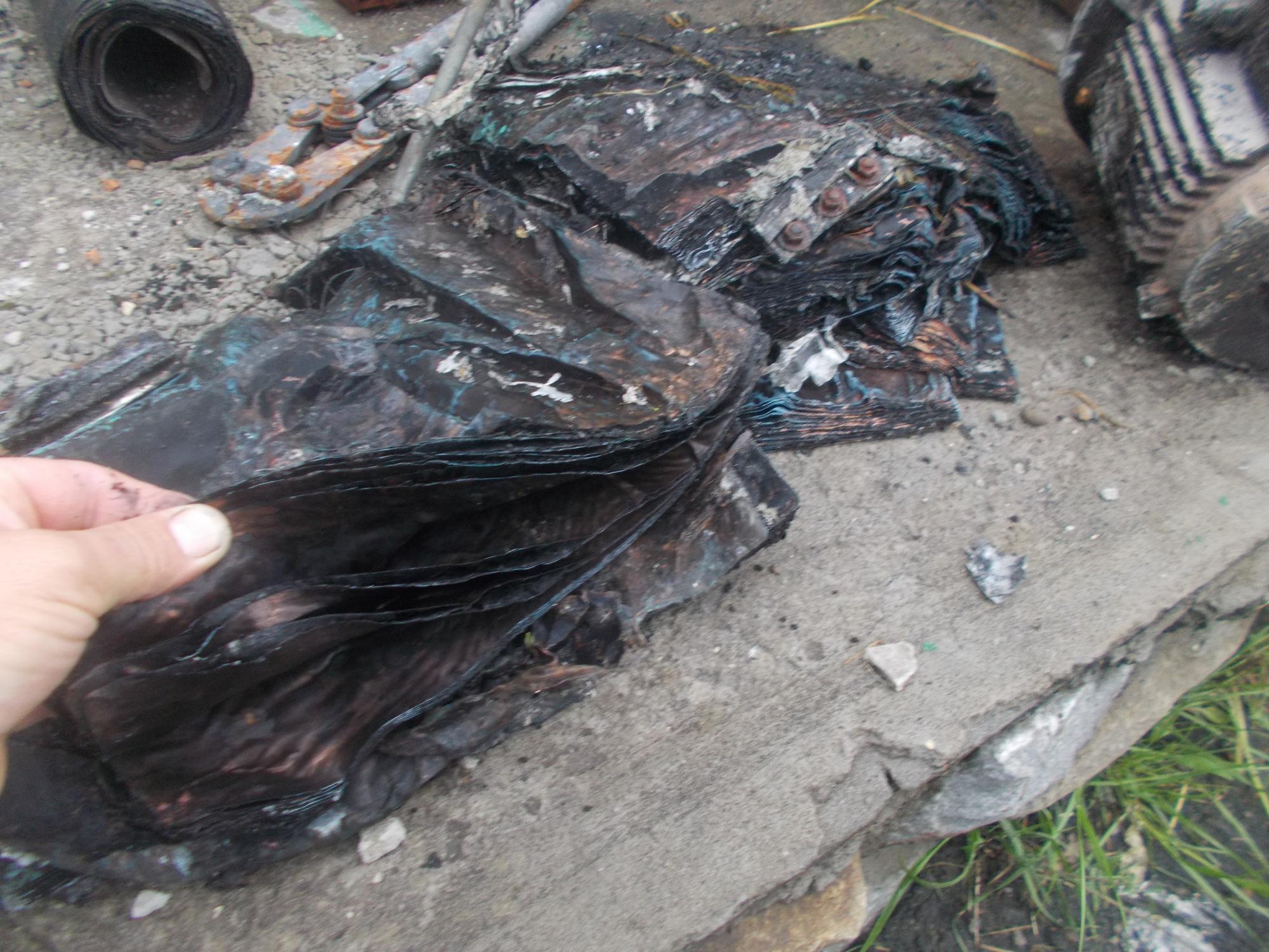

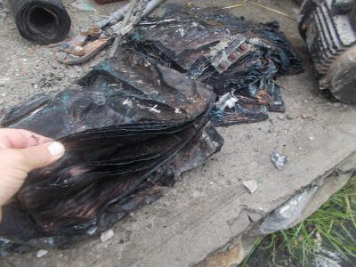

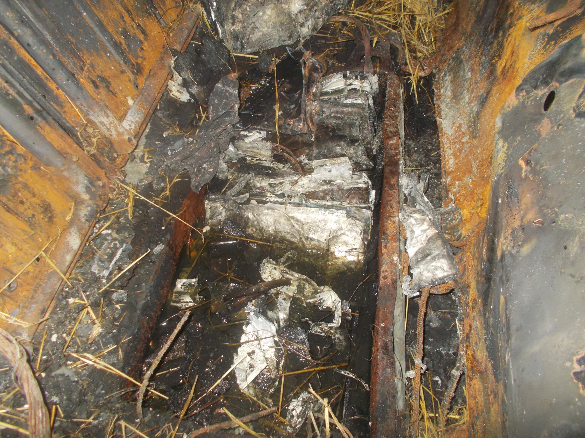

Выкладываю обещаное фото батареи
По виду-тончайшая сетка,покрытая чёрным порошком.Даже,когда пожарники заливали водой батареи,они тлели как угли в печи.

Это как раз нормально.Вода не является надежным средством при тушении литиевых АКБ.

Думаю для тех (кто шибко напуган) есть простой совет - использовать банки в железных корпусах. Традиционные упаковки в целлофане достаточно уколоть иголкой, коснуться лезвием, что-то пошло не так.. и получить нечто аналогичное сабжу. Но это разговор для отдельной темы, да и сколько раз обсуждалось...

Не раз видел раздувшиеся ли-по пакеты и не могу отделаться от мысли,что у меня тоже какой-то пакет тоже начал раздуваться,но я этого не заметил вовремя т.к. сборки были по 16 пакетов,и вздутия не было видно и 1 пакет лопнул в бок с воспламенением.
