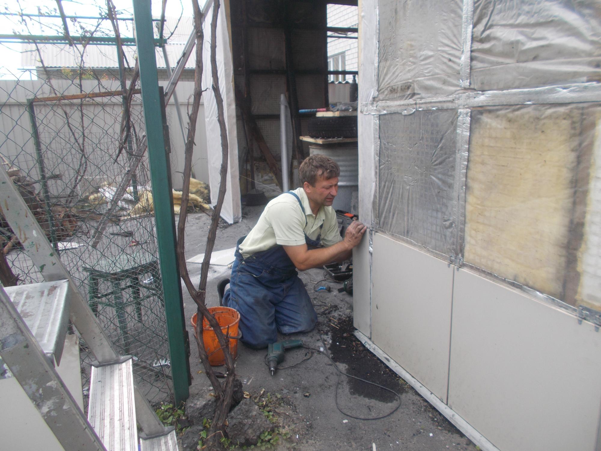

 :-)Друзья! Ещё раз огромное спасибо за поддержку в трудную минуту! Жизнь идёт своим чередом и чувствую,что дальше смогу справляться со своей бедой сам.Поэтому просьба к модераторам удалить уже мой призыв о помощи из шапки форума.
Да,всё таки здорово осознавать,что я не только тот бедалага,который больше всех пострадал от электротранспорта,но и тот,кто получил настоящую поддержку и помощь форумчан. Это ещё раз говорит о том,что мы намного больше,чем кружок по интересам.
К осени думаю полностью восстановить гараж,покрасить стены в доме,чтобы снова заняться проектами, уже с учётом полученного опыта.Подробности буду выкладывать в этой теме.В частности уже домкратом выравнял крышу,отремонтировал переднюю стену гаража.

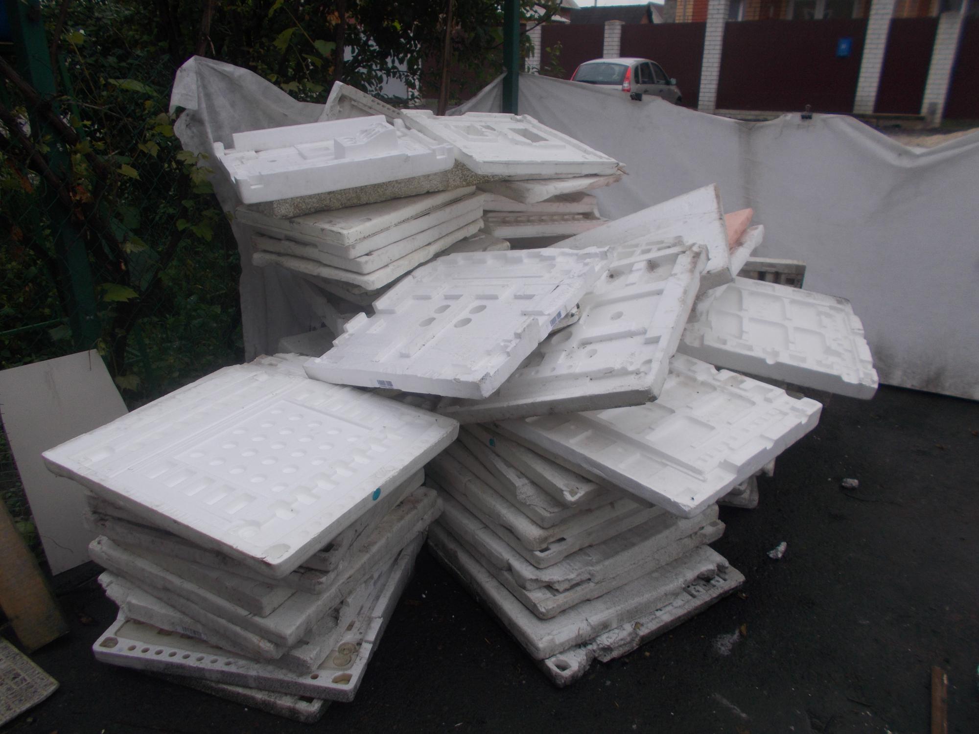

Кстати снова активно использую пенопласт с упаковки от бытовой техники,который не попадёт теперь на свалку и не принесёт вред окружающей среде,а будет служить как хороший утеплитель в обновлённой лаборатории электрохомяка! :exactly:

AutoLand
А пенопласт то хорошо плавится и дышать им вредно. На стройках, от хороших компаний, стараются его не класть вроде, но все равно все применяют...
В лифере там по другому, там вроде пар выходит и все, а вот котлетка модельная горит огого. Я вот вот собираюсь помучить батки разные, самому интересно очень. И да, электрохомяк, работайте лучше с лифером) и не самым дешевым, он же всем хорошо, ну да, вес больше, ну если авто собирать, не лайток все равно будет,  зато безопасность ;)
PeaceHaver
Пеностирольный пенопласт даже при комнатной температуре выделяет ядовитый стирол. А про пожарах есть случаи, когда от газа погибают люди не только в месте пожара, но и на пару этажей выше из-за испарений.
Короче, при проектировании жилищ его можно применять только для сокращения срока жизни бедняков, но не для себя любимого.

Вроде при 60град начинаются небольшие выделения. В стенах такой температуры нет. Зато тепло держит очень хорошо и не боится сырости. Всю зиму температура в гараже держится +8,+12градусов,это при том,что нет радиаторов отопления,земля поддерживает такую температуру. :exactly: Честно сказать,после такого пожара вообще хочется сделать всё из несгораемых материалов:бетон,штукатурка и т.п.
