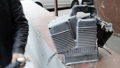

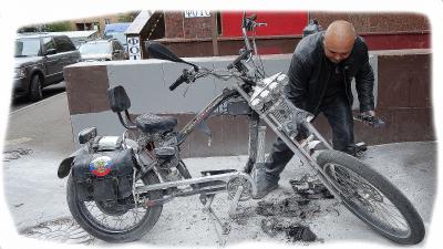

[user]Электрохомяк[/user], так вроде информацию никто не прятал. Особенно плотное обсуждение было после случая, когда у Паши claw батарея прямо у павильона Веломастеров загорелась.
AutoLand
В павильоне, потом вытащили только... блин видос зачет, аж захотел тоже поиграться с липольками, попротыкать их

Признаюсь,видео посмотрел только недавно,и он вроде говорил,что небыло бмс.Так же говорил,что пакеты прошли 5000км без проишествий у меня 7000км,прогресс на лицо,неуместная шутка.Раньше до этой темы,безопасности, как то не доходил,форум очень большой.Больше интересовался техническими параметрами двигателей,контроллеров,батарей.Обычно у всех пакеты LiPo "умирают"тихо и мирно.
новая жизнь
Электрохомяк
Пару раз два пакета из моей батареи просаживались до 2,7 v. Можно наверно назвать их "слабыми".Но после баллансировки вроде ходили нормально ,одинаково со всеми пакетами.

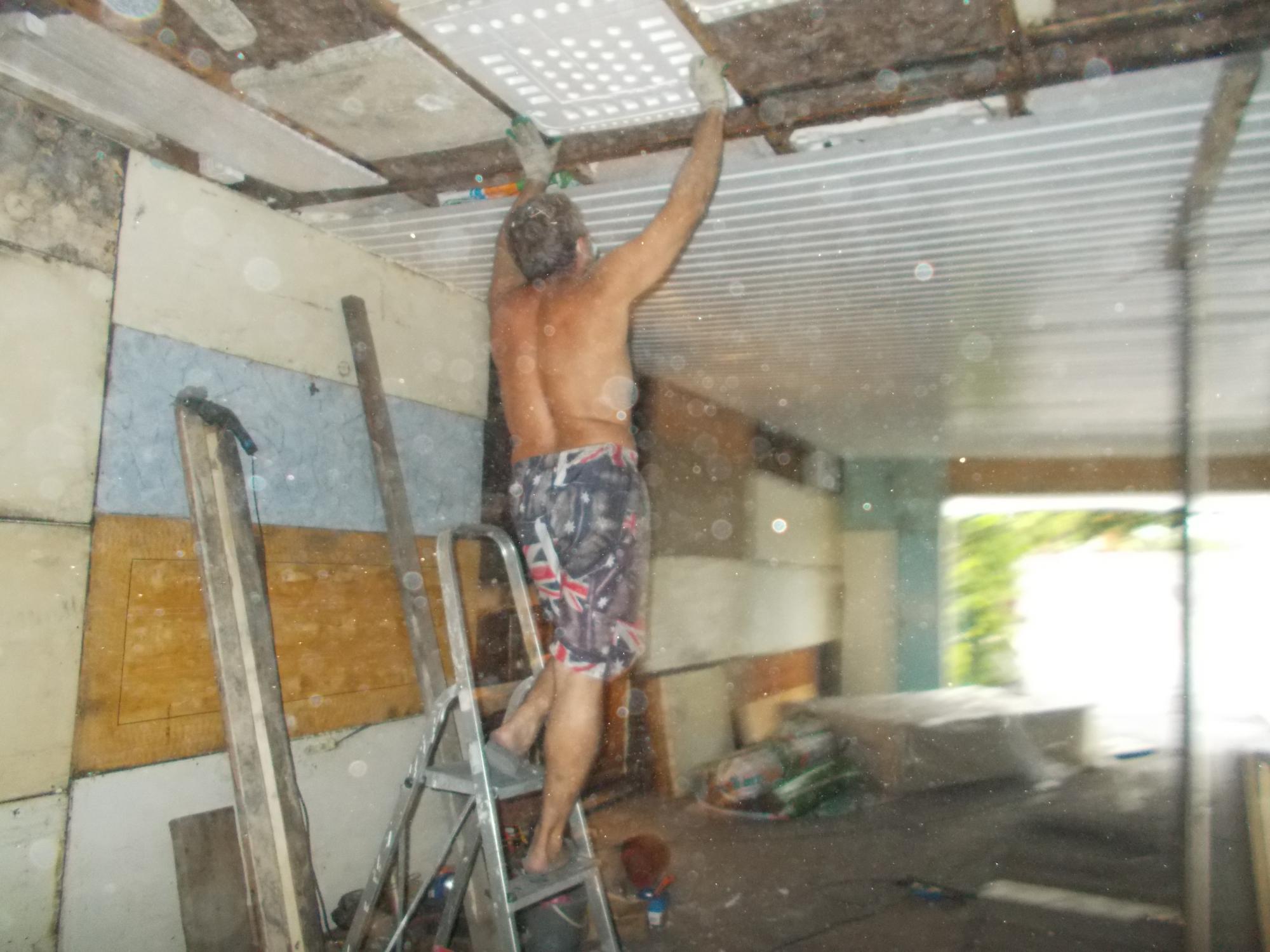

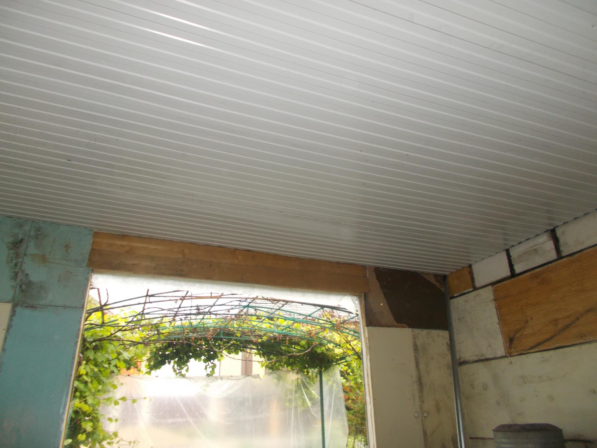

Копоть и сажа выводятся постепенно.По началу за что не возьмись-чёрные руки,кругом сажа.Сейчас уже намного чище.Отремонтировали самое сложное,это потолок.По рекомендации Auto Lend применили вату для утепления потолка(хорошо,что попалась не очень кусачая!)Ну и остатки пенопласта тоже пошли туда,не выбрасывать же.
Думаю,что для хранения аккумуляторов нужно сделать герметичный сейф с выводом трубки наружу.
новая жизнь
AutoLand
Молодцы! Электрохомяк, рад что применили стекловату, да они листами не очень кусачая, но все равно чешешся. Кстати не только я советовал... Я вчера хотел приклеять пенопласт, взял кдей обычный, универсальный, дк он расплавился, надавил и еще расплавился O_O, я думал только от суперклея! А зимой гараж затопишь или летом будет жара, мне кажется чуть подплавится пенопласт или будет запах его химии, короче ну его нафиг, надо применять правильно, чтобы запах не прощел никак...
