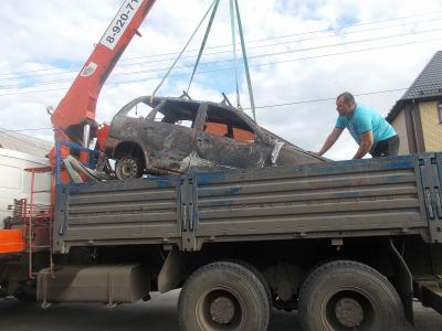

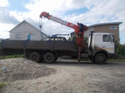

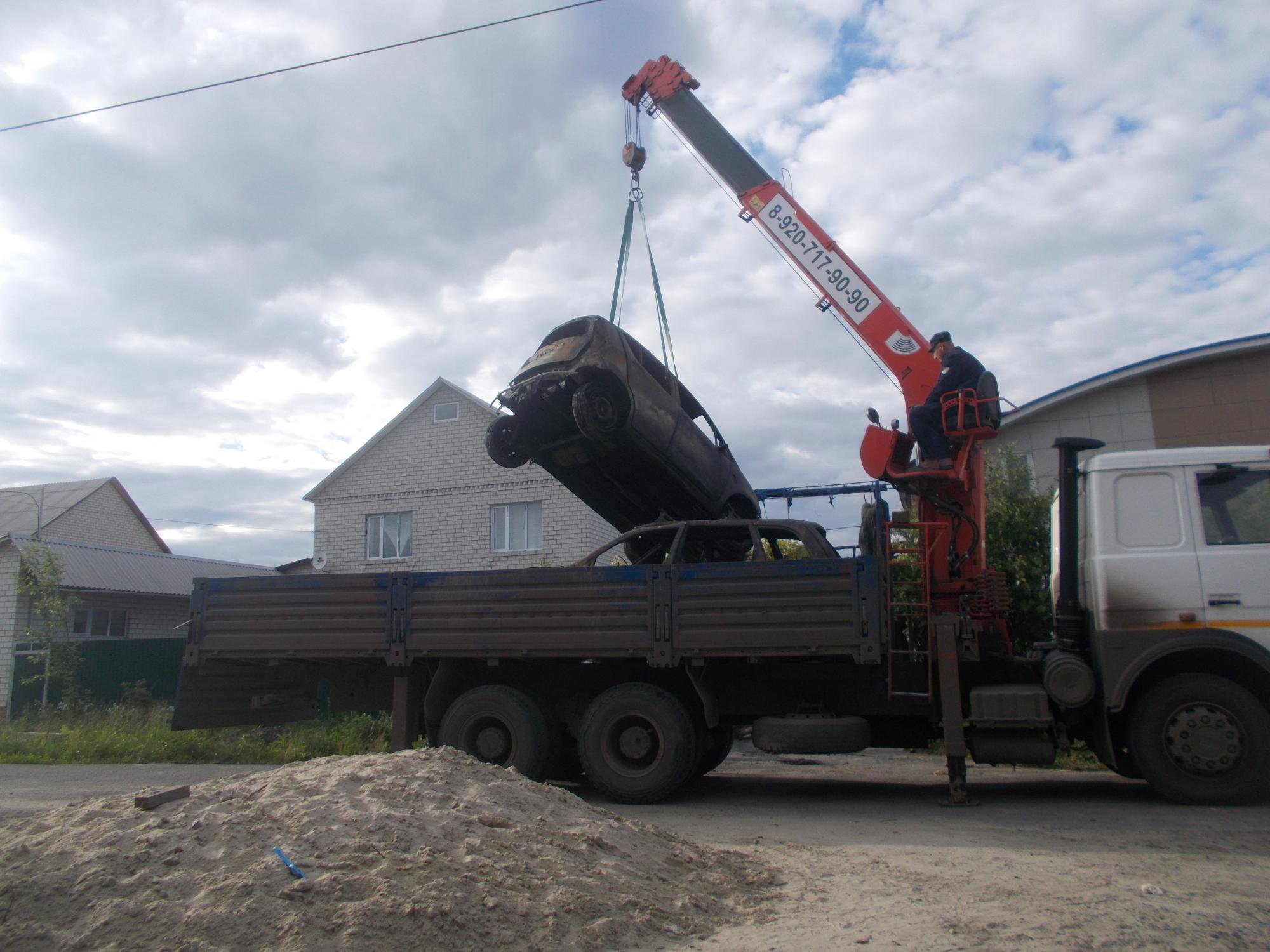

:-(Проводил сегодня электромобиль в последний путь и другой автомобиль тоже.Тяжело переживать это,писать тоже,но делаю это только для того,чтобы все знали,что вот так может быть.
