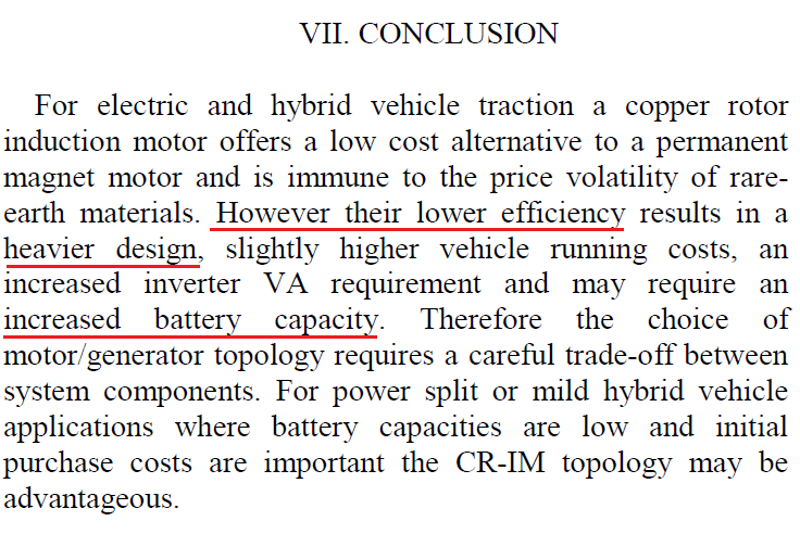

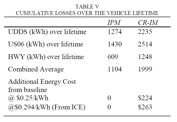

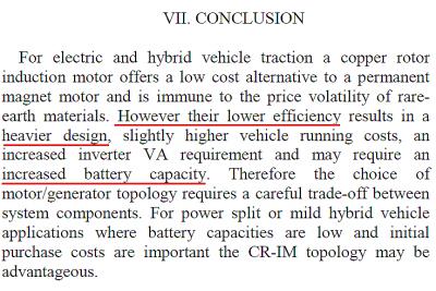

Вот конкретные сравнения энергоэффективности транспорта на двигателях с магнитами и на асинхронниках. Источник данных IEEE:
Как видим в энергоэффективности асинхронники проигрывают двигам с магнитами. А вот заключительные выводы из статьи:

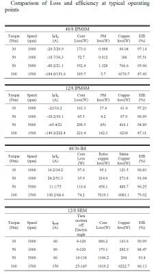

Вот результаты второго научного исследования. Источник IEEE:
Сравнительная таблица характеристик тестируемых двигателей с номинальной мощностью 50кВт, в которой две модификации двигателя типа IPMSM поставлены в самые невыгодные условия, диаметр ротора меньше чем у всех других - внутренний диаметр статора 161.9мм у первого варианта и 166мм у второго, против 177.9 у асинхронника. То есть асинхронник чтобы приблизиться по моменту к магнитникам, должен иметь диаметр ротора больше. И длина ротора больше 83.82мм против 108мм у асинхронника.  А по массе вообще мрак. Две модификации IPMSM весят 29.8 и 30кг, зато асинхронник уже весит целых 48.8кг.
А теперь результаты тестирования:
Как видим асинхронник проигрывает по КПД особенно в зоне малых оборотов, при этом он резко тяжелее 49кг против 30кг.
