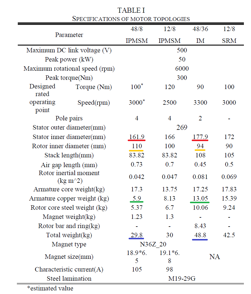

Какие полюса? Сравниваем полюса магнитов и полюса асинхронника? У асинхронника  48 слотов в статоре и 36 стержней в роторе. У первого двига 48 слотов и 8 магнитов. При чем тут полюса асинхронника, если число слотов одинаково и частота поля так же одинакова?
Для тех кто смотря в таблицу не видит параметров двигателей, выделил нужные значения и прокомментирую их.
Красным выделен внутренний диаметр статора. То есть это почти диаметр ротора за вычетом удвоенного зазора.
У первого двигателя диаметр статора 161.9мм - 2*0.73 = 160.44мм. У третьего 177.9 - 2*0.45 = 177мм. То есть диаметр ротора асинхронника больше на 177-160.44 = 16.56мм. Дальше, толщина статора аинхронника на 108мм - 84мм = 24мм больше. При этом момент асинхронника все равно ниже 90Нм, против 100Нм. Чтобы хоть как-то догнать двигатель с магнитами, асинхронник должен быть или больше диаметром, или статор длиннее, или все вместе.
Желтым цветом выделен посадочный диаметр ротора на вал и никакого отношения ко сравнению двигателей, кроме как прочности вала, и надежности запрессовки ротора на вал, не имеет.
Зеленым цветом, выделены массы меди которые требуют двигатели, для достижения расчетных характеристик. Видим в каком попенгагене. находится асинхронник. И это еще не все. Медь еще и в роторе находится.
По полюсам. У двигателя с магнитами 48 пазов и 8 полюсов магнитов. У асинхронника те же 48 пазов и 36 стержней в роторе. У второго двигателя всего 12 пазов и 8 полюсов, он явно в проигрышной ситуации и все равно заруливает асинхронник, почти так же как и первый двигатель.
Итак, как по другому можно интерпретировать? Что килограммы не те? Или ньютон-метры не так интерпретируются? Что, то что в асинхроннике только на статоре висит 13кг меди, и еще в роторе 8.4кг меди на стержни и торцевые кольца, замыкающие клетку,  против 6кг меди в первом двигателе, как-то не так можно интерпретировать?
Вывод очевиден. Асинхронники в далеком попенгагене, при худших характеристиках, и жульничестве с диаметром ротора, лучший из них весит  48.8кг против 29.8кг двигателя с магнитами.

Посмотрите на строку Pole pairs. Это и есть пары полюсов. И количество пазов тут ни причем. При 8 магнитах получается 4 пары полюсов, тут все верно. Редукция так де получается 4. В асинхроннике при 4 полюсах так же, но у этого их 2 т.е. момент в 2 раза меньше а скорость в 2 раза больше
