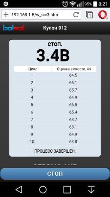

По совету Сергея из Тольятти решил я своим зарядником Кулон-912 раскачать ячейку которую он прислал, выставил на заряднике напряжения заряда 4 вольта и напряжение разряда 2.8 вольта приступил к процессу.
Полторы недели длился процесс, как видим из скриншота не хрена раскачка ячейки результатов не дала, но разница в показаниях Ач между прибором и родной БМС присутствует. Родная БМС из-за того что при включении - отключении зажигания каждый раз откусывает по 0.2-0.3 Ач, показывала ёмкость данной ячейки на 2-3 Ач меньше чем зарядник Кулон-912.

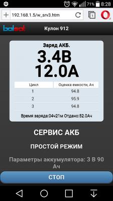

Дальше я эти результаты отсылаю ему, он высылает мне бесплатно другую ячейку проверенную imax B6 V2 (данный зарядник не очень подходит для наших ячеек так как скидывает подсчитываемую ёмкость при разряде примерно на 66 Ач и начинает считать заново).
Как видим из скриншота вторая ячейка по ёмкости нормальная, но imax B6 V2 насчитал у этой ячейки ёмкость 105 Ач (что есть не хорошо, не предназначен он для ячеек такой ёмкости). На выходных буду ставить и тестировать саморазряд ячейки и как она держит большие токи при ускорении.
