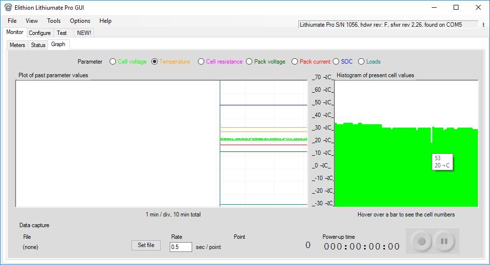

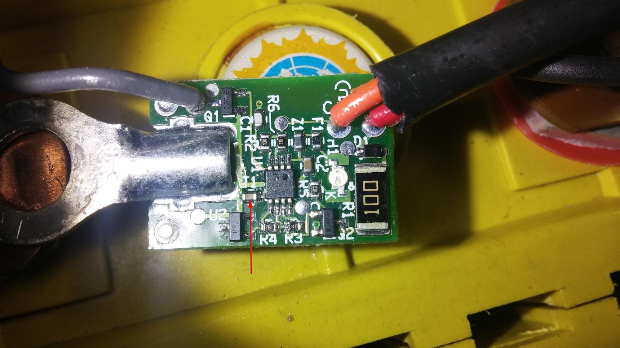

На выходных разбирался с датчиком температуры на 53 модуле контроля ТАБ, когда на улице +30 он показывает не адекватную температуру ячейки +20, прям холодильник а не ячейка  :-) Входе осмотра платы выяснил что температуру измеряет на модулях ТАБ термистор Т1.
Думал опять не пропай, начал пропаивать, а термистор оказался треснутым - заводской брак  :ireful: После отпайки остатков термистора температуру на 53 ячейке модуль контроля ТАБ стал показывать -35 естественно машина не заряжается и после нескольких минут движения отключается рекуперация и отключается вся ТАБ - загорается на панели приборов справа внизу красная колонка, в общем срабатывает защита БМС.
С помощью тех. поддержки Elithion (спасибо им за помощь) выяснил, что термистор фирмы EPCOS: B57321V2103J60 10 kOhm. Поискал термистор на сайтах наших местных радиомагазинов, как всегда в наличии нету, только под заказ, заказал будут через 1-2 месяца. Для восстановления работоспособности своего авто померил сопротивление рабочего термистора и временно поставил smd резистор на 4.7 кОм, теперь температура 53 ячейки всегда +40  :-)
