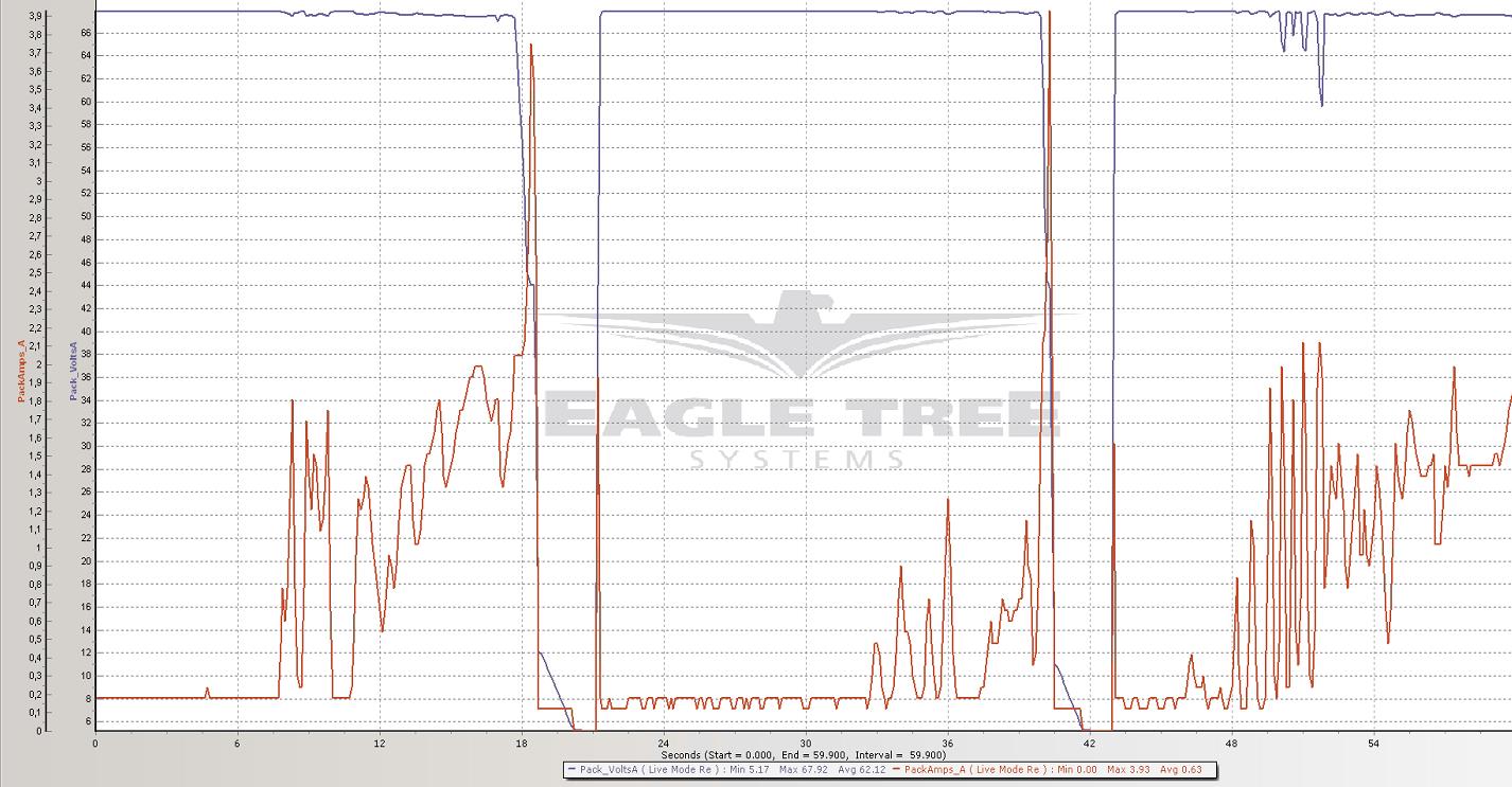

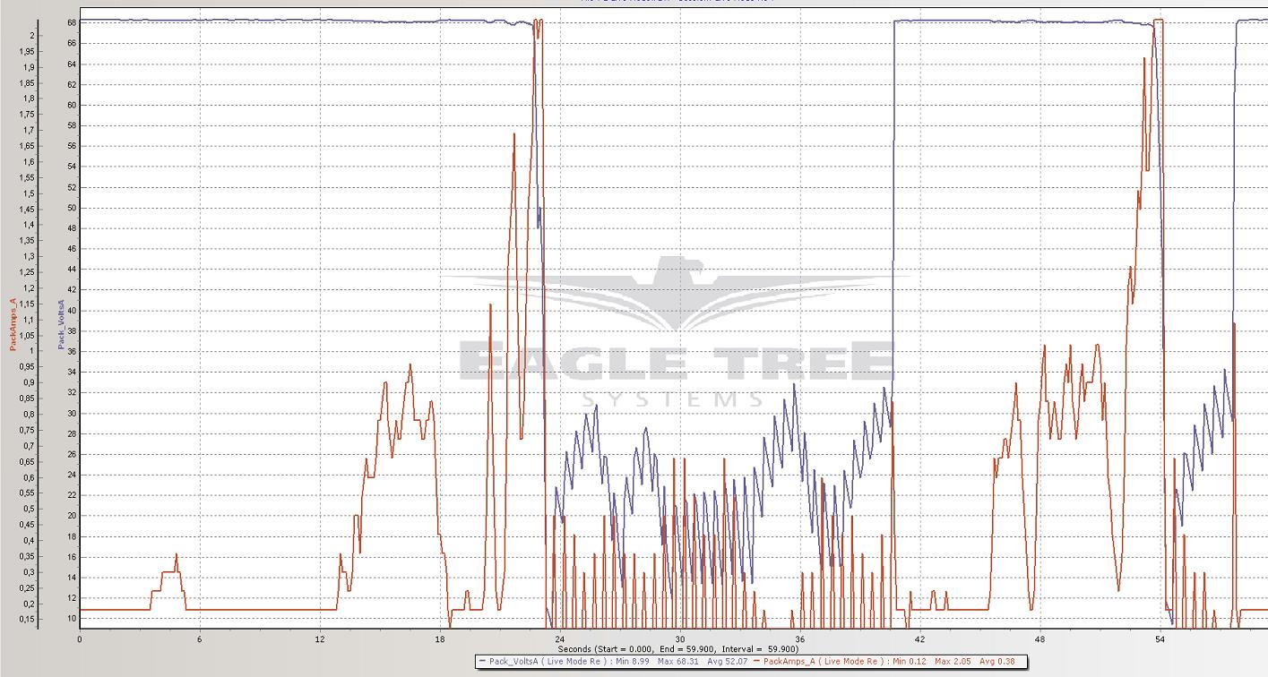

Ну пока колесо не нагружал - 67В (как и положено...горела зеленая лампочка). Как начинал давить, лампочка красная и потом з.у. вырубалось. Через пару секунд, зарядки обратно включались. Все включались или не все, не вспомню, но несколько штук точно ;-D
Цитата: Sergius.Media от 01 Май 2016 в 13:38
[user]LEE4ER[/user], ну вооот об том и речь. ЗУ 120Вт. Чтобы отдавало 2А, надо делать рабочее напряжение ниже 60В. Если напряжение 65В, то при 120Вт потреблении (и 100% КПД) она больше 120/65=1.8А не отдаст. Надо ещё правильно тестировать эти ЗУ, замерять потребляемую мощность с током и замерять выходную мощность, ток и напряжение, при напряжении на батарее во время зарядки <60В. Тогда заявление о хилом ЗУ будет справедливым. А иначе тест некорректный и ЗУ оклеветали.
Входную мощность надо замерять для оценки источника ограничения тока. Если на входе 120Вт, а на выходе меньше, то виновато КПД, которое можно посчитать как раз потере мощности. Когда дособеру колесо обратно, сделаю такую проверку.
Когда нагружаешь з.у. покуда оно не вырубиться, то куда уж больше-то?)))

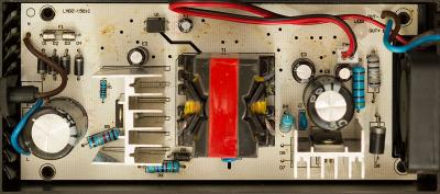

Зарядка без кулера (1,75А)
Зарядка с кулером (2А). При заряде выдает 1.8А
З.у. на режиме CC всезга должно выдавать максимальный ток (номинальный ,из характеристики).

[user]LEE4ER[/user], проверяю работу своего ЗУ от нонейма.
Напряжение на батарее 53В, ток зарядки 1.42А, ~75Вт
А вот из розетки ЗУ сосёт при этом 112Вт и ток 0.8А
КПД такого ЗУ примерно 75/112 = 0.67 - хлам.
Но надо отдать должное, вентилятора неслышно.
Sergius.Media
#10
дошло до 62В, ток 1.1А, выходная мощность 65Вт, потребляемая 130Вт. Посмотрел внимательнее на обратную сторону зарядного, там даже нет никакого упоминания о максимальных 120Вт, только конечное напряжение и максимальный зарядный ток, который вероятно может быть только при очень низком напряжении, например 40В.

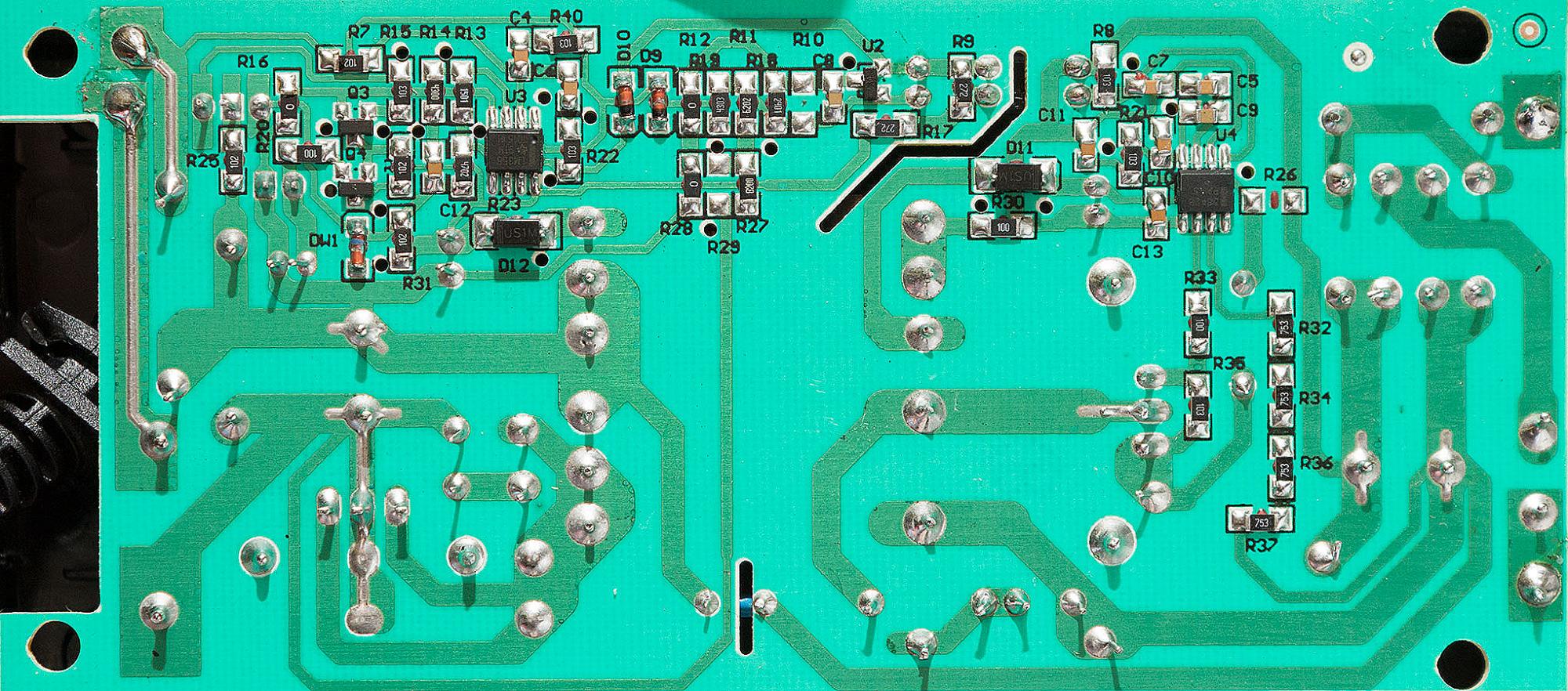

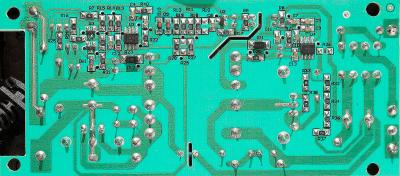

Блок питания явно недозаряжает батарею. После зарядки на банках 4.11В вместо 4.2В, надо напряжение поднять примерно на 1В, а регуляторов внутри нет, только пайкой какого-то делителя напряжения, который надо ещё найти.
