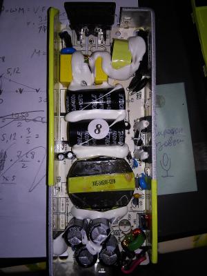

Тогда процитирую сюда:
Цитата: Drift3r от 15 Апр. 2016 в 21:21

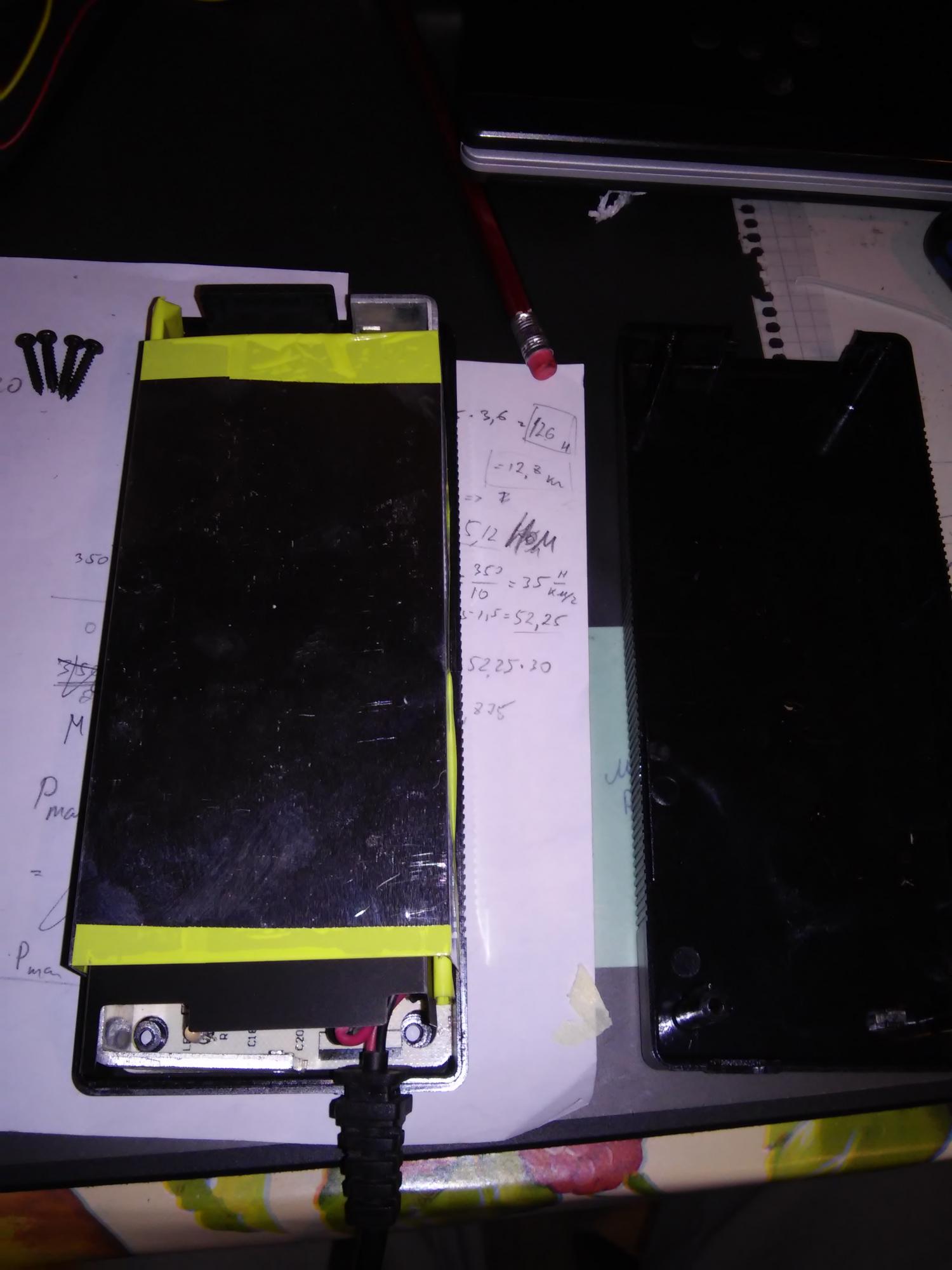

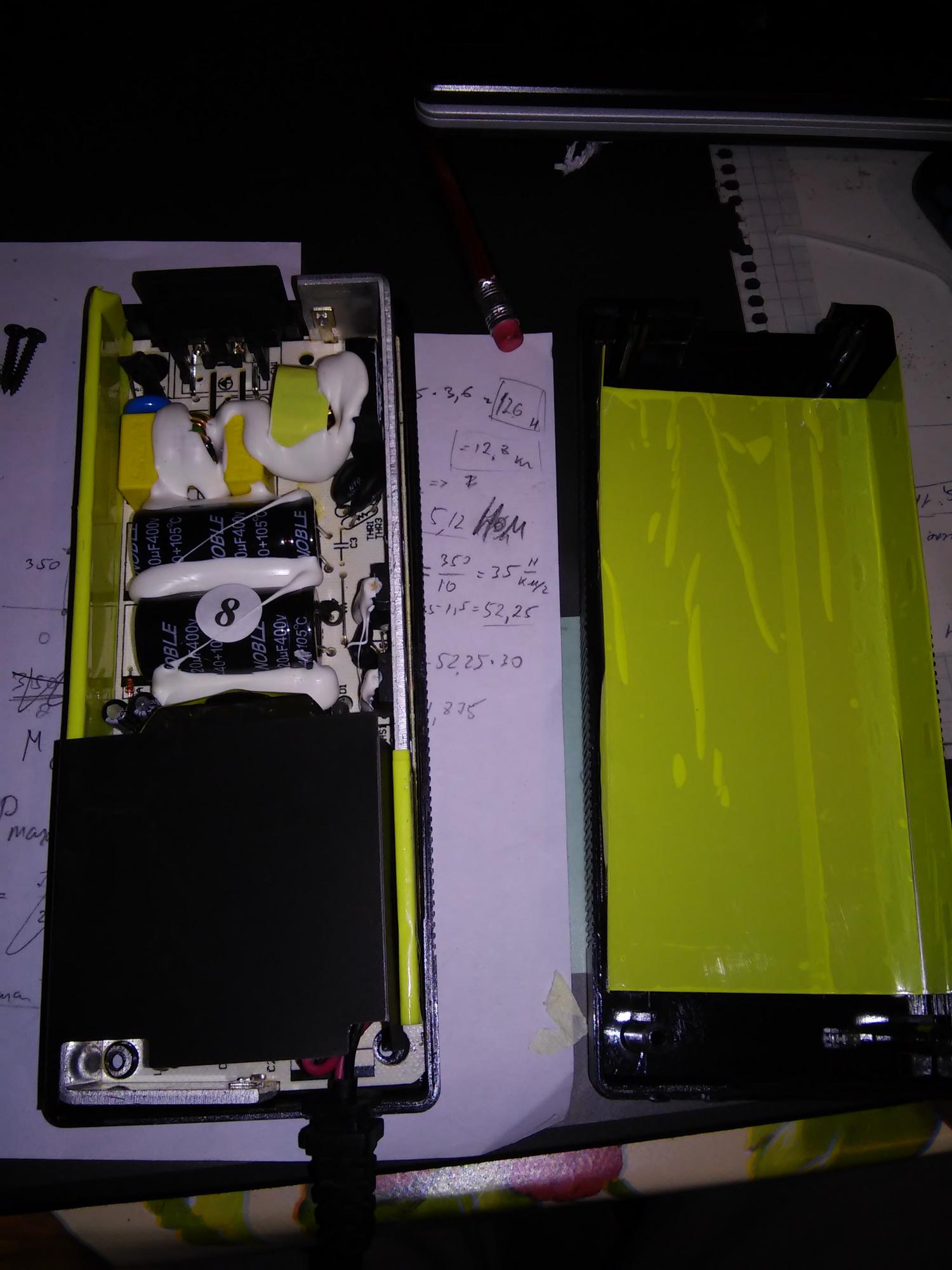

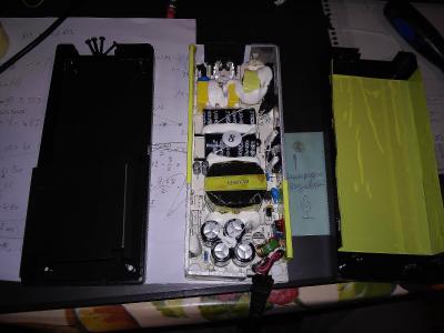

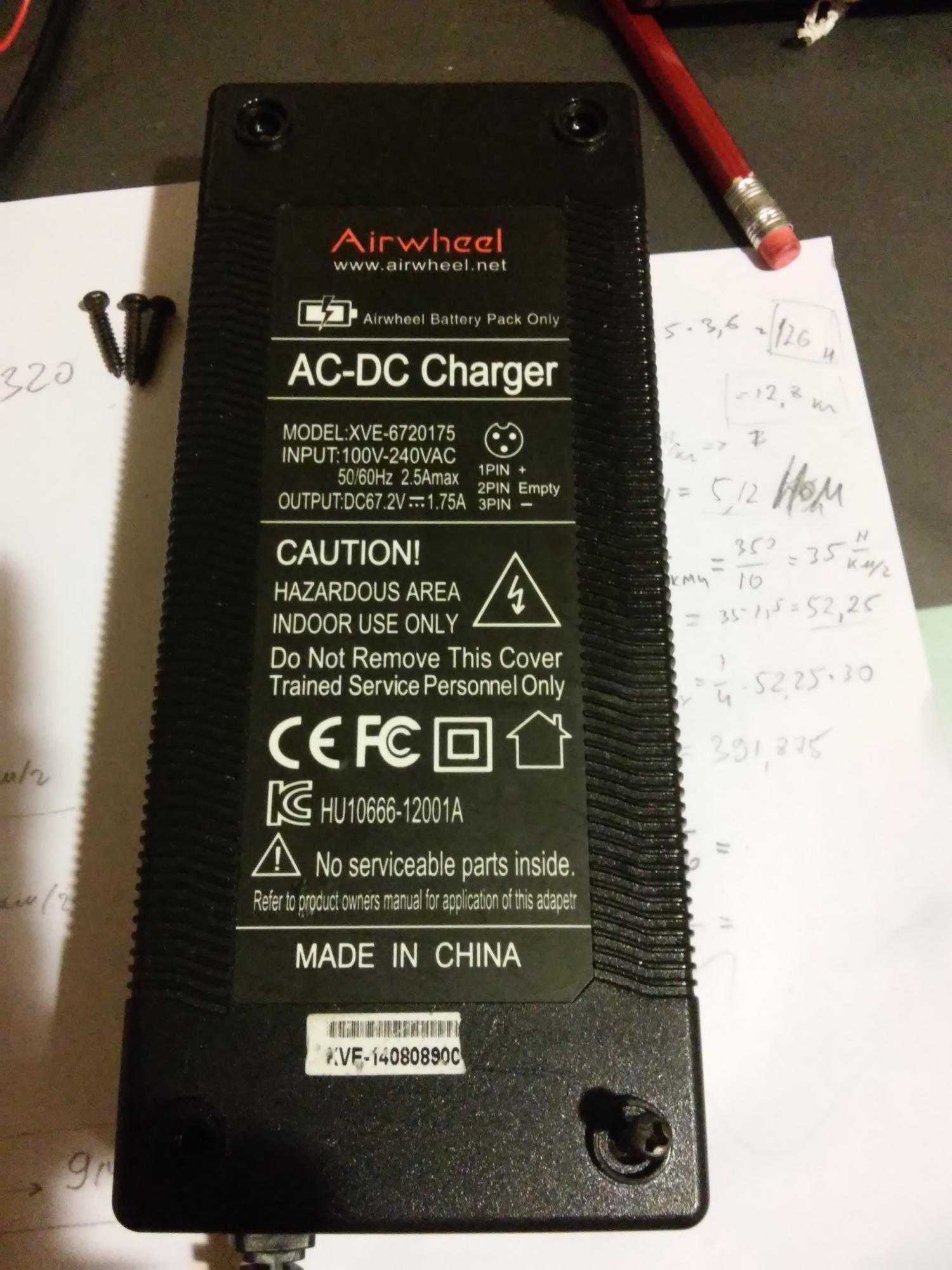

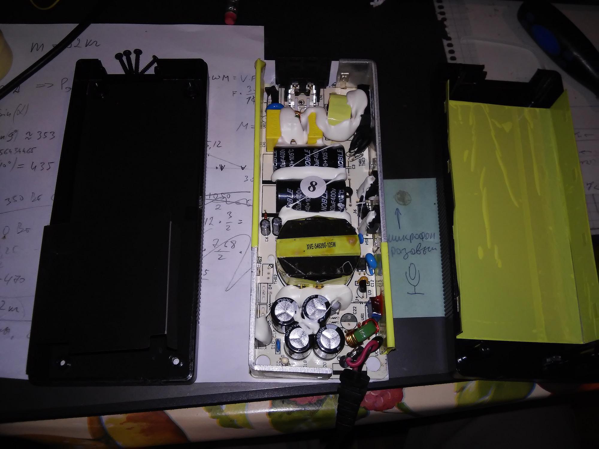

Разбор зарядки Airwheel
Саморезы - под демпферами ножек
Все потроха закрыты экраном
По контуру - пластина-радиатор, кондеры дополнительно прикрыты гибким пластиком
Потроха отдельно от корпуса

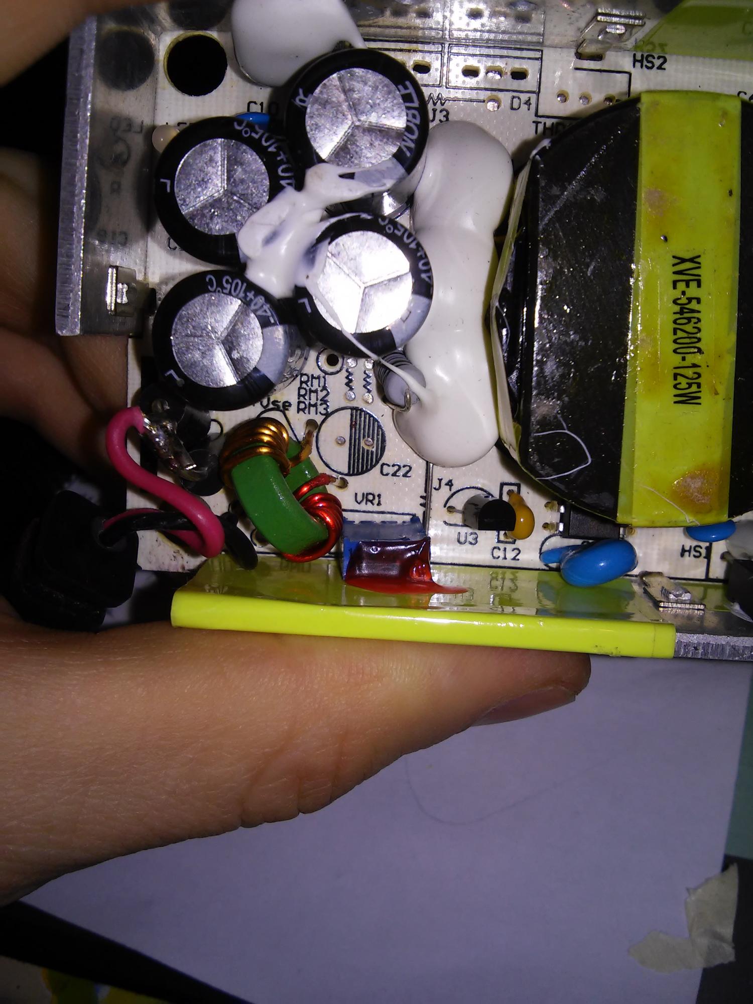

Подстроечный резистор VR1....

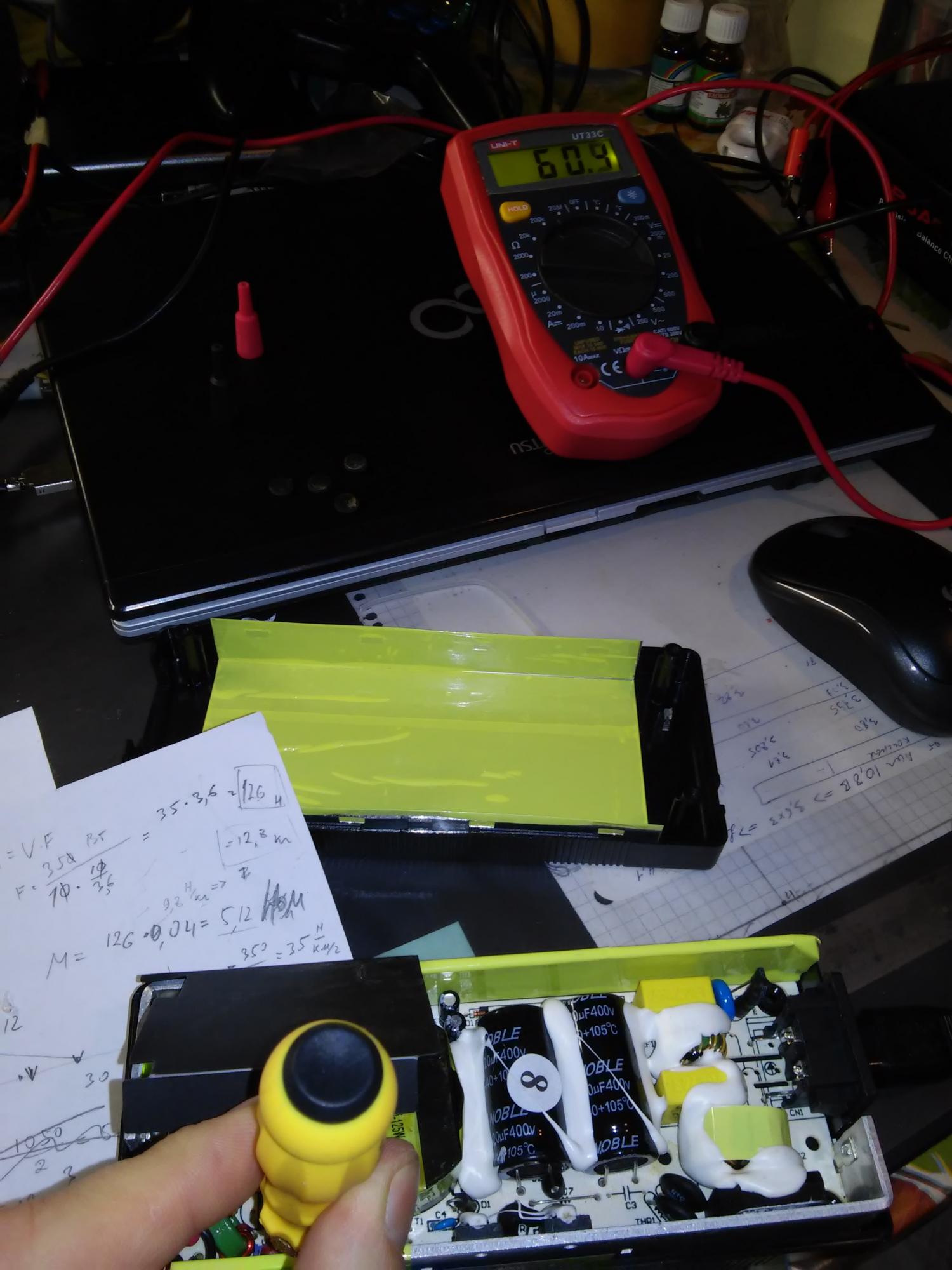

... регулирует напряжение в пределах от 60,9 ...

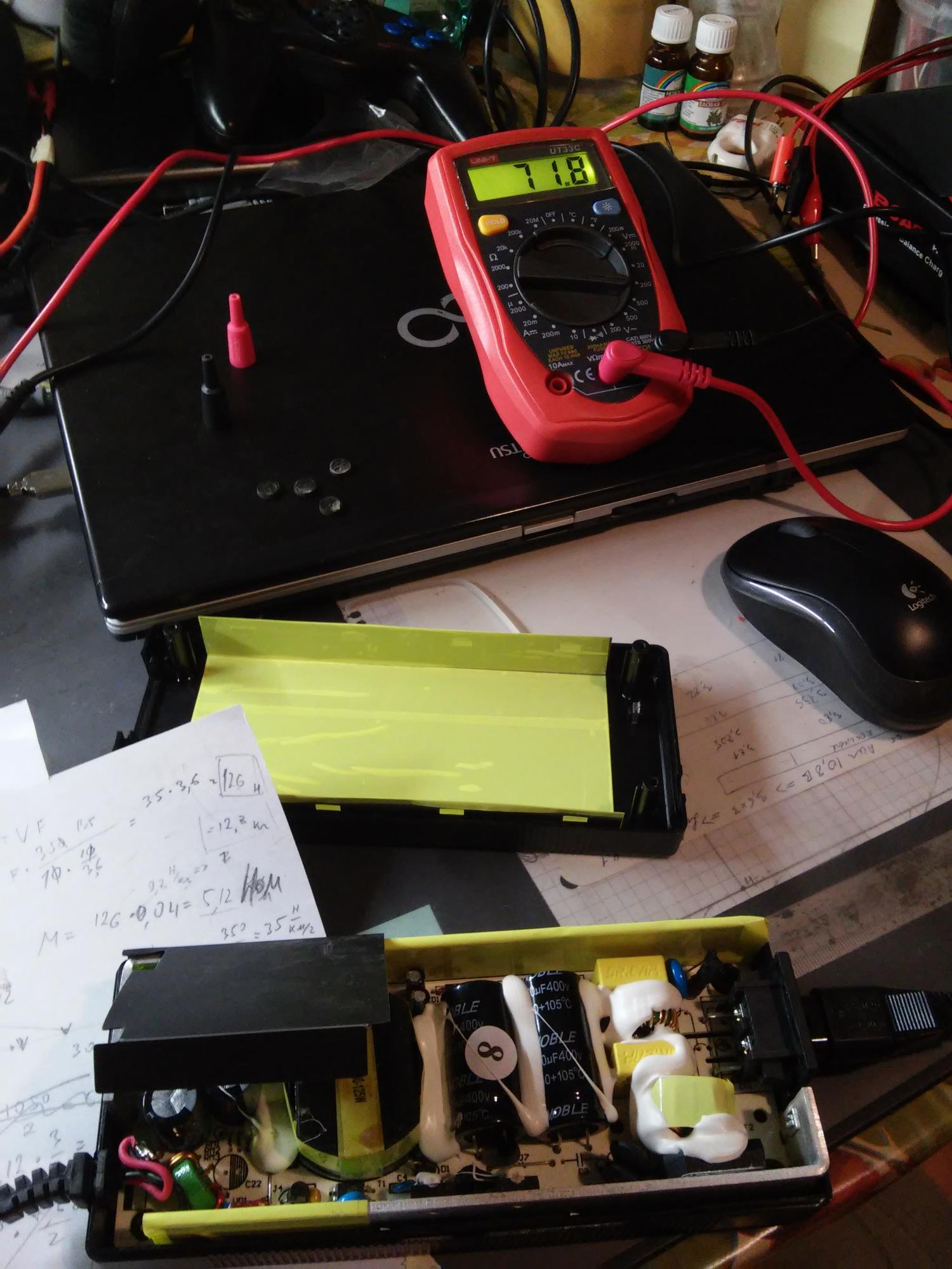

... до 71,8 В.
Напомню, что для эйрвила стандартное напряжение холостого хода зарядки равно 67,7 В по вольтметру.
+ на подстроечник надел кусок стержня, просверлил отверстие, и теперь у меня регулируемый блок питания! Осталось только вольтметр присобачить.

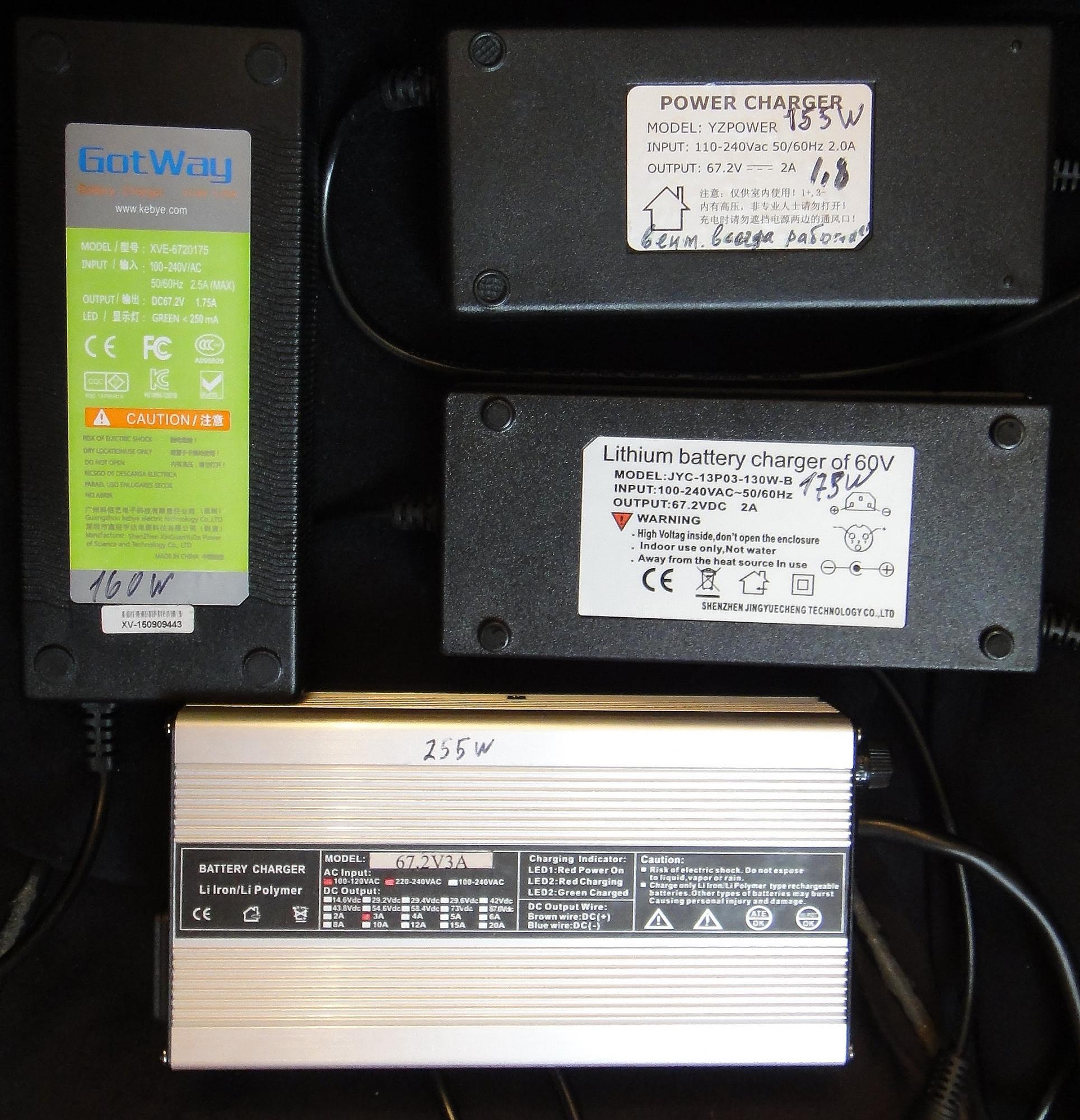

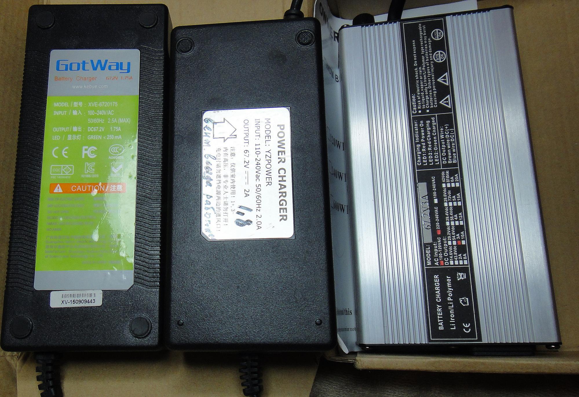

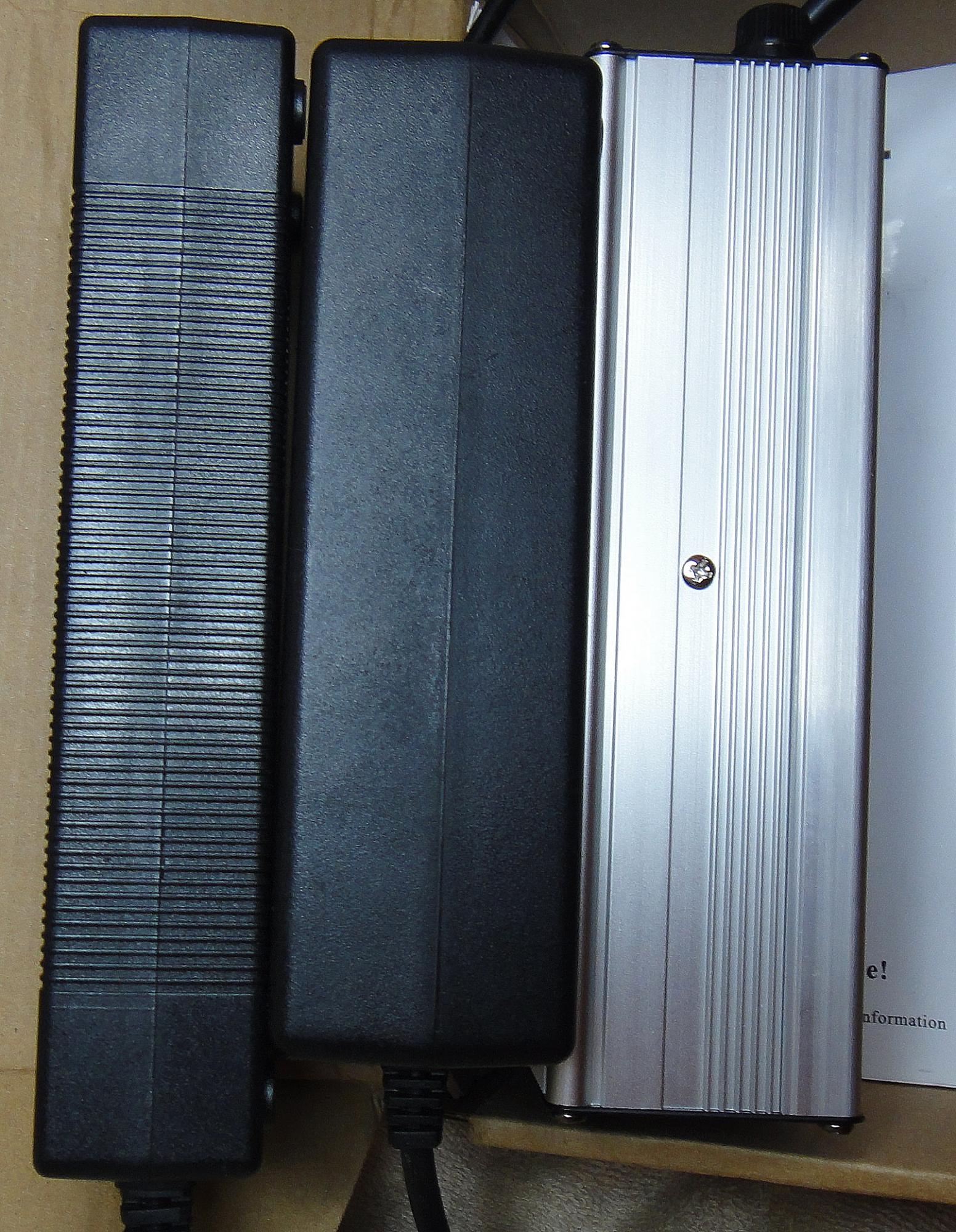

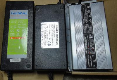

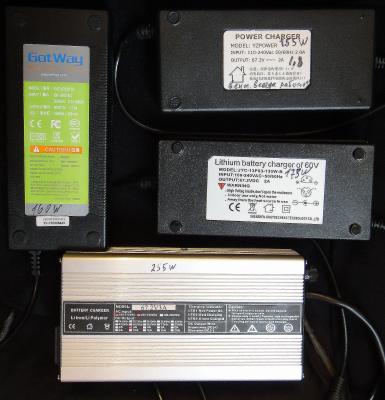

Пришло.

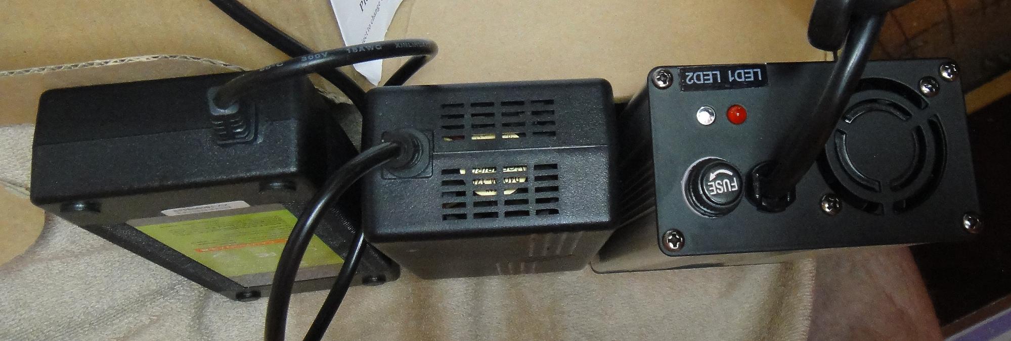

фотки без внутренностей
Не большое визуальное сравнение габаритов, но на одной фотке немного кривоватое, т.к. зарядка не на одном уровне
Мощность потребления от сети (на сколько помню -  потом может сверю с тем что нацарапал на них):
у обычных на 1,75-2А - 155-175Вт
у 3А - 25Вт
Выдает ровно 3А.
Другие по разному (1,8-2А)
При объединение в параллель двух различных зарядок, ток заряда был равен сумме их тока

Забавно, они так и пишут литий-железные "Li-Iron", а не литий-ионные "Li-Ion" :) И почему-то 3А вместо 3.5А.

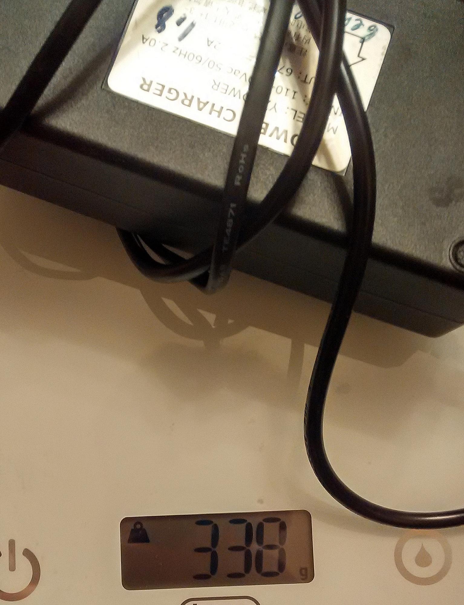

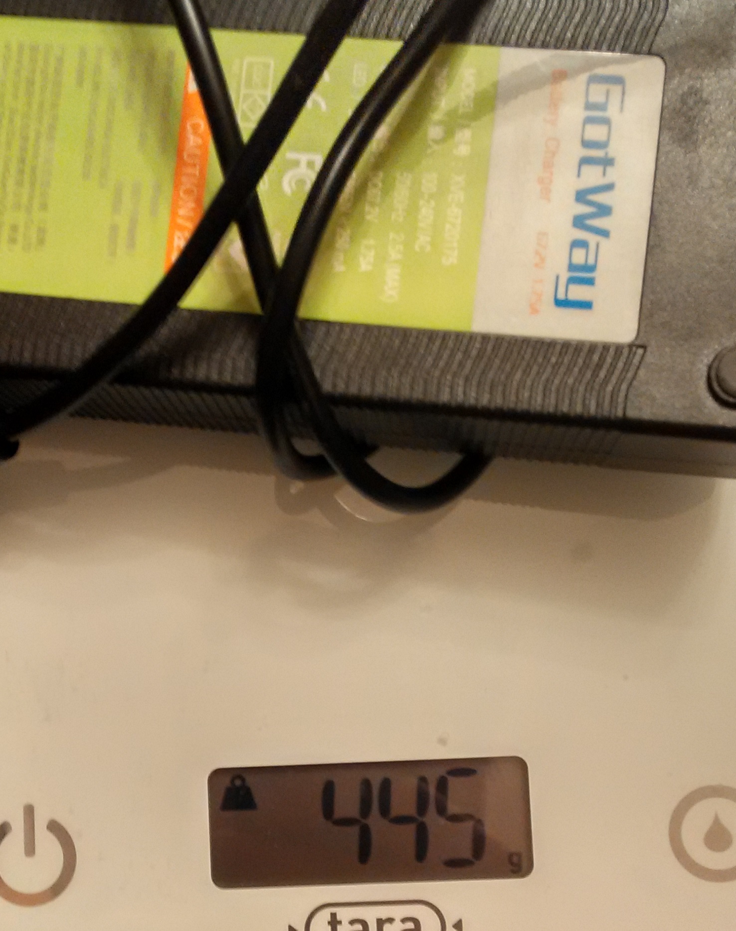

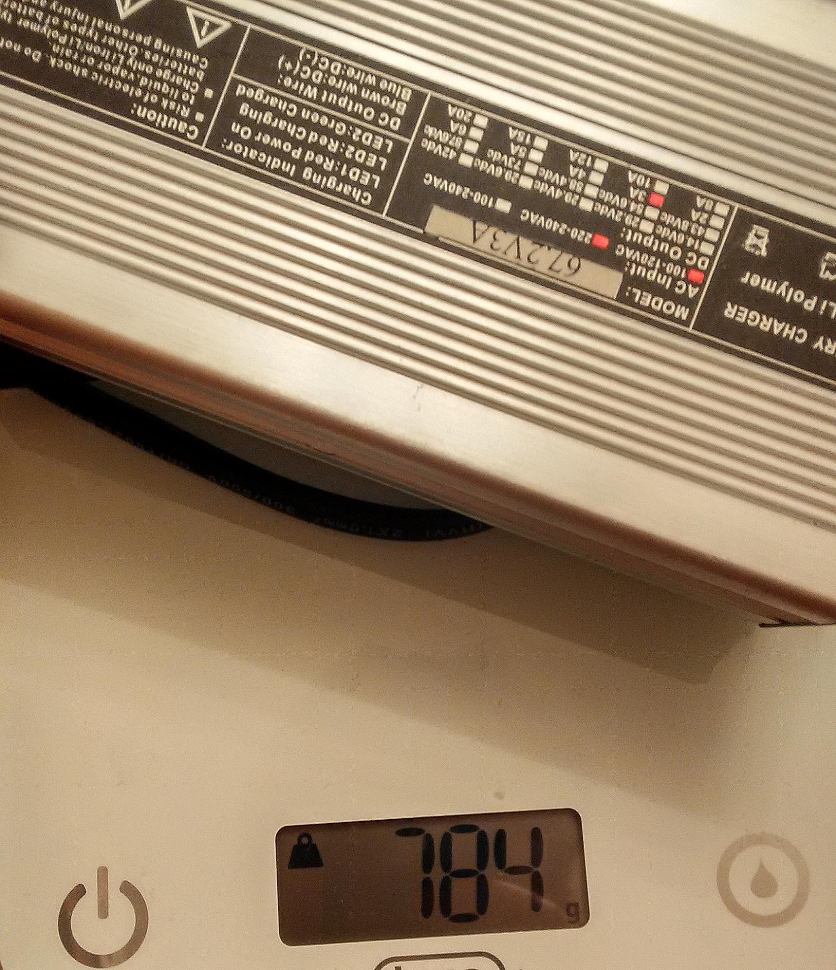

5. Весит 785гр. (с куллером 340, "ноутбучная" 450). В комплекте обычны IEC13 кабель и разъем для сети питания и GX16 выход (просил сделать его)
ЗЫЖ Li-Iron - видимо опечатка или было для другой химии Lithium Iron phosphate ;-D
Sergius.Media
[user]LEE4ER[/user]
ЦитироватьВесит 785гр.
о как, обещали 1.2кг, а оказалось на 30% легче.

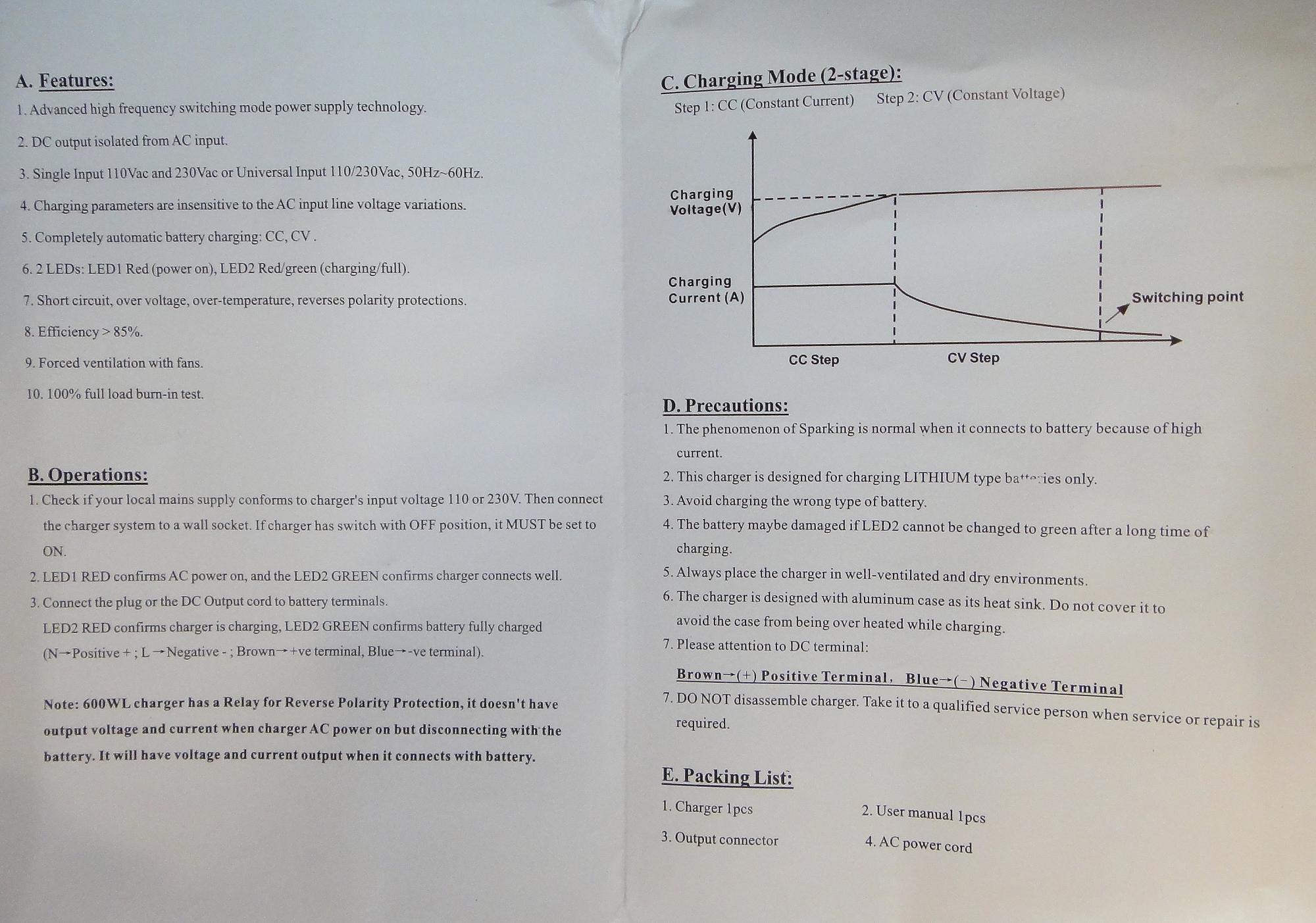

Типа мануалка на 3А
Пометки по потреблению мощности и по выдаче:
И вес:

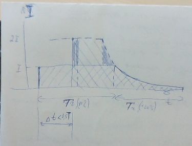

Судя по подписи "370Втч" это 2P соединение. При том, что 1P заряжается током 1,7А, 2P можно заряжать вдвое большим током. Соответственно, если в теории 1P заряжается за первый час на 80%, за второй до 100%, соответственно 2P за 2ч+2ч, то первую часть заряда можно влить почти вдвое быстрее совершенно спокойно.
Насчет второй части - надо думать. Если представить в виде графиков I(t), то надо соединить их в точке начала участка CV зарядки с меньшим током.
Интегралы (площади под графиками) должны быть равны.
уже сфоткал, но понял, что для 2P ток будет спадать медленнее, значит график еще левее надо двигать.
Вторая часть (после того, как ток станет равным I) не изменится, т.к. батарейка та же.

[user]Drift3r[/user], про 1p или 2p я не рассуждал. Но согласен, в теории можно при 2p заряжать более большим током раза в 2, по сравнению с 1p. Но есть особенности. Когда через время ёмкость одной из двух ячеек упадёт, во вторую будет идти больше тока при зарядке. Так можно превысить допустимый ток зарядки для уже не новой ячейки, хотя ещё и рабочей. Так что какой-то запас для возможных отклонений лучше оставлять. Я склоняюсь к 50% запасу, чтобы не промахнуться. Таким образом, если ячейка допускает зарядку током 2А, а у нас соединение 2p, то заряжать безопасно и с подстраховкой током 3А. В моём случае максимальный ток для одной ячейки 4А (fast charge), при соединении 2p - до 8А, с подстраховкой 50% - можно заряжать током 6А. Остаются ограничения по максимальным токам проводов, разъёмов и BMS.
Про CV думать особо не надо, там будет всё тоже самое, только с током в 2 раза больше. У зарядных устройств штатное окончание процесса зарядки в режиме CV обычно 1/10 от тока из режима CC. Так что окончание зарядки происходит при токе в 2 раза выше и кривая будет совершенно одинаковая, только числа в 2 раза больше на графике проставляем и всё.

[user]Sergius.Media[/user], по первой части всё верно.
А по второй у меня другое представление. Раз ток определяется напряжениями, то кривая будет повторять оную от маленькой зарядки (от точки, когда суммарный ток равен току маленькой зарядки).
Отсечка - да, может быть раньше, если зависит от номинала.
Вот когда сделаю самописец - можно будет проверить теорию практикой.

[user]Drift3r[/user], я уже проверял на ячейках от 1 до 8 в параллели с кратным током - кривые совершенно одинаковые, ну разве что отклонения в пределах погрешностей. При прекращении в CV зарядки 1/10 от тока СС, графики полностью совпадают, за исключением цифр. Разница только в масштабе по вертикали.
Разница будет в длительности CV только если CC с током в 2 раза больше, а завершение с током таким как для 1.
С разрядкой тоже самое, можно разрядить одну типичную ячейку кратным током, а затем подставить цифры для 16 ячеек и такой график окажется полностью адекватным, с отклонениями в пределах погрешности.
