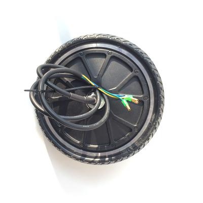

rrumit
А во второй ссылке не вижу датчики Холла
zap
Кстати современные контроллеры неплохо работают без датчиков. Я на своём самокате для интереса разомкнул шестиштырьковый разъём, так контроллер мигом просёк и переключился в бездатчиковый режим. При этом никакого дёргания на старте нет, даже на вывешенном колесе. Но старт по ощущениям несколько другой, более жёсткий что-ли.
По виду это директ-драйв, странно что без датчиков.

quadlike
На спидвээ тоже мк без холлов. Спокойно можно катить 1-2кмч. Хз как бы он с ними поехал...
