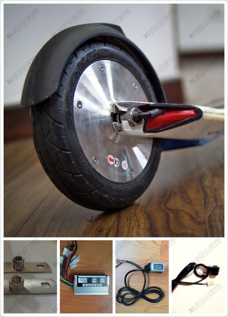

Всех приветствую! Загорелся темой тоже электрофицировать свойtown9.
подскажите правильно выбрать кит с таобао.
Хочется как можно меньше вмешиваться в конструкцию(колесо открутил родное, вставил электро))
нашел вот такой: https://world.taobao.com/item/45257780478.htm?spm=a312a.7700714.0.0.URVhLT#detail
влезет ли он на место заднего колеса?
как я понимаю стоимость ¥ 530.00 (USD 81.37) включает в себя полный набор с рюкзаком.
но вот дальше в описании гугл перевел:
"модификации EF 10mm серии необходимо открыть слот для двигателя карты. В случае , если цена 1199 юаней T9 EF не требует рассверливания"
т.е. за 81 доллар придется рассверливать крепление сзади, правильно понял?
и посмотрел аналоги на алиэкспрессе.. там тоже самое что и  на таобао, только цены от 16000 рублей. почему такая разница?

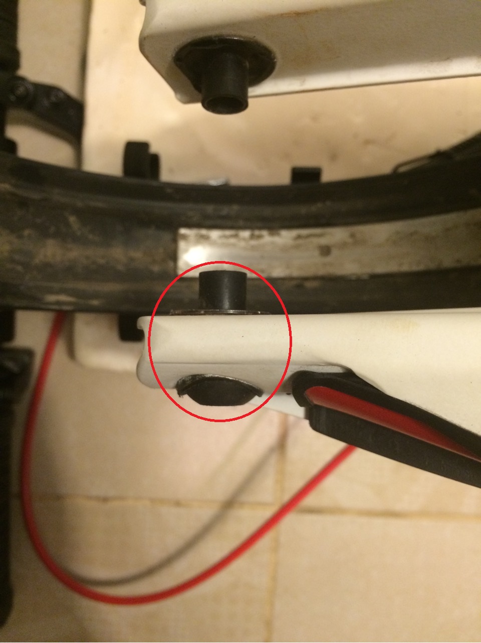

zap
Насколько я понял, штатные пистоны высверливаются, а вместо них вставляются усилители дропаутов и пистоны-гайки которые идут в комплекте к М-К.
Хотя где-то на форуме выкладывали ссылку на М-К шириной 40мм, оно могло бы встать на штатные пистоны, но непонятка с осью.
С уважением,
Андрей
Rais
Спасибо, я думал их можно как-то снять не сильно разрушая конструкцию.
В конечном итоге там ставиться усиленные пластины и в раме делается выпел под ось электроколеса
Сергей C
Цитата: Rais от 17 Май 2016 в 11:30
Добрый день,
У кого есть опыт установки этого колеса?
Застопорился на снятии втулок (
Левая втулка вытаскивается, а правая вклеена.
Rais
Обе впрессованы в алюминиевую раму как выяснилось
Сергей C
Извините, но понял, что Вас интересуют резиновые втулки с трубками для осевого винта.
На моём самокате 2015 года выпуска именно правая вклеена, а левая достаточно свободно вытаскивается. Хотя, они входят в металлические втулки, то те действительно впрессованы. В случае пропила для установки крепежа мотор-колеса эти втулки потеряют сцепление с должны свободно извлекаться.
