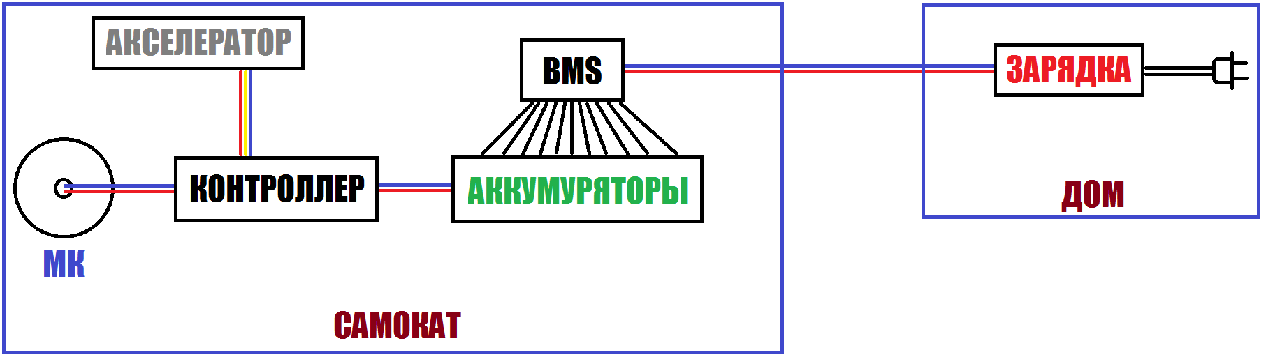

Гагарин
Цитата: Slider от 15 Нояб. 2016 в 12:15Зарядку в любом случае надо будет подключать... Или предлагаете сделать её неотключаемой и возить с собой?
Ну, я представлял себе как-то сразу батарейку с контроллером в сборе, и все это подключено к самокату, и разъем для зарядки. Приехал домой, просто воткнул кабель от зарядки в самокат и все. Ничего не разъединять. :bw:
А тут получается приехал домой, разъединил батарейку от самоката и этим же разъемом в зарядку?
nicomunet123
[user]Гагарин[/user],
Батарея - BMS (балансир+защита) - контроллер - ручки газа
                      Разъем зарядки   мотор-колесо
                       ЗУ CC-CV
В этом случае кирпичик (как у ноутбука) подцепляется к самокату и он заряжается.
Батарея - предохранитель - контроллер - ручки газа
ЗУ с балансиром       мотор-колесо
  Типа IMAX
В этом случае надо подключать каждый раз "расческу" балансира, чтобы все заряжалось...
Или просто возить  с собой Зу  :-D
Гагарин
Тоже рисовал сидел...  /:-)
Сейчас перерисую ваши схемы. А какой вариант лучше (дешевле)?
nicomunet123
[user]Гагарин[/user], Контроллер через BMS лучше пустить. Безопаснее.
А вообще с механики надо начинать
C BMS дешевле и удобнее

Slider
Такой разъем-делитель нужен если с акума выходит всего 1 разём (один вывод), как на потребление и на заряд, хотя сам с такими не сталкивался, всегда с акума было два вывода, один на контроллер, другой на зарядку.
Гагарин
Цитата: Slider от 16 Нояб. 2016 в 11:33...всегда с акума было два вывода, один на контроллер, другой на зарядку.
Вот тут и возник вопрос - нужно ли отключать аккум от контроллера, когда подключается зарядка? Или там стоит защита, чтобы ток с зарядного не пошел в контроллер?
Slavemaster
[user]Гагарин[/user], отключать не нужно, если контроллер выключен, то и ток он не потребляет.
