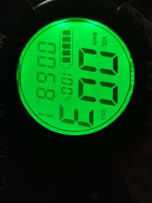

Зарядил полностью Спидвей 5. Вот что показывает курок.
Хотя на работе проверял мильтиметром зарядку - 66.9 выдаёт.
Вобщем что то сильно курок новый врёт, по крайней мере на полном заряде. Когда заряд ниже, вроде уже точнее показавает.
P.S - через 5 минут уже 67.9
electro05
[user]ElectroN05[/user], Врёт, конечно. Но и напряжение зарядки может меняться в некоторых пределах в зависимости от напряжения в AC. На работе когда вы замеряли могло быть 225В в сети, а дома может быть 240В. И эта разница выльется в лишние +0,1-0,3В к выходному напряжению зарядки.

[user]electro05[/user], Да, я тоже так подумал. Но думаю мультиметр если и врёт, то не больше чем на 0,2 - 0,3 Вольта. То есть как раз 67,1 - 67,2 Макс может получиться.
Вобщем надо будет потом замерить на самом самокате напряжение. И сравнить с тем, что курок показывает...

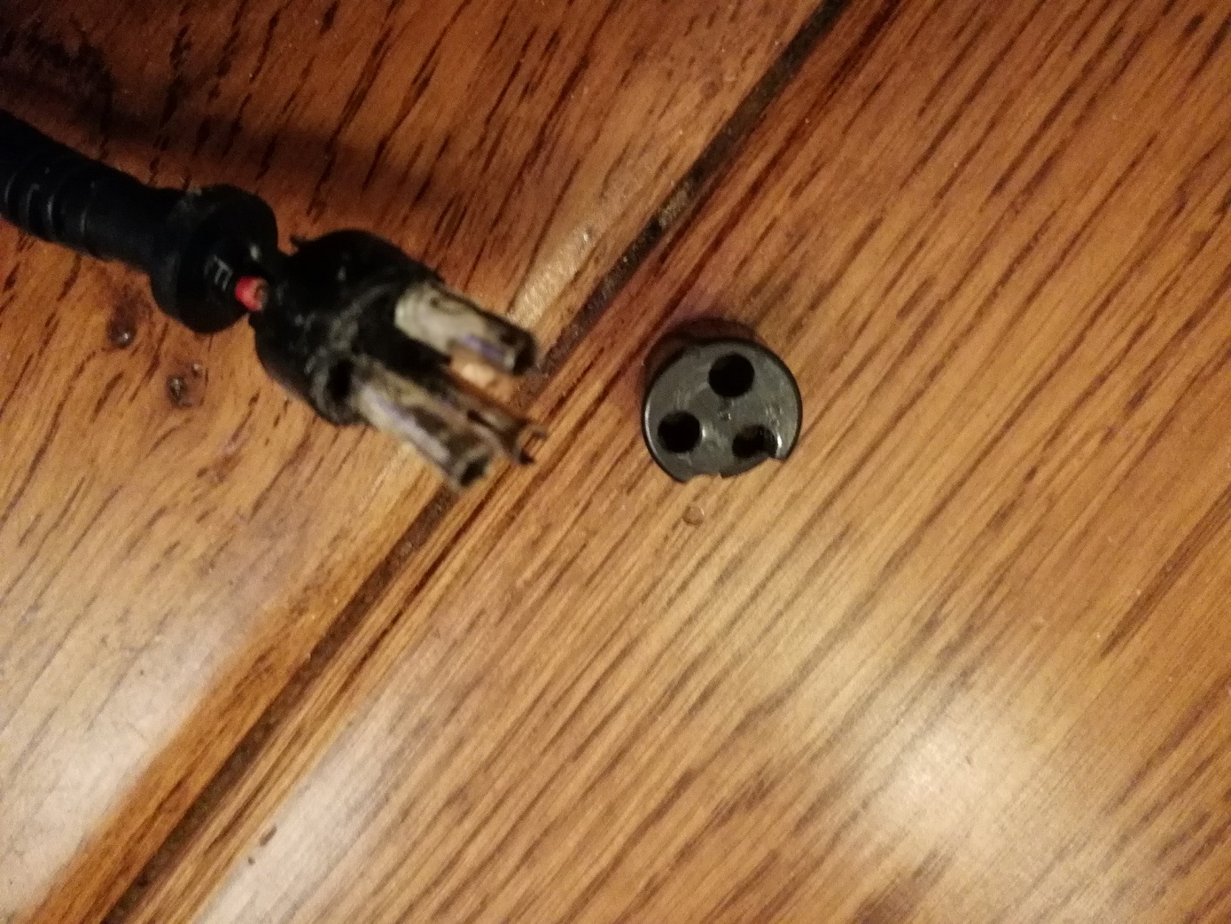

Добрый вечер.  Прошу вашего совета. Сломалась фишка от зарядное устройство для DUALTRON. Первый вариант- купить новую. Вопрос- где?  Второй вариант. Починить старую. Тк слетела часть фишки, то не знаю как правильно ее приклеить на место. Там цифры 1-2-3, но как они соответствуют клемам- вопрос. Так хочется открыть сезон , а тут такое.((
Заранее спасибо за помощь.

Буду иметь ввиду Митинский рынок, хотя до него далековато. Можно и лучше новую купить, но  как там понять куда какой провод. Я ищу схему распайки этой фишки.

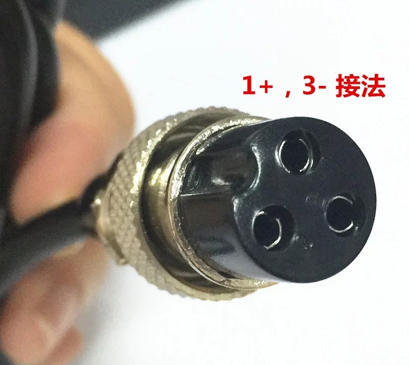

Мультиметр в помощь. 3 - это минус, 1 - это плюс, 2 - связь с космосом, поэтому без провода
MoRoman
[user]немов[/user], посмотрите на самом заряднике, на нем должна быть нарисована распиновка.
