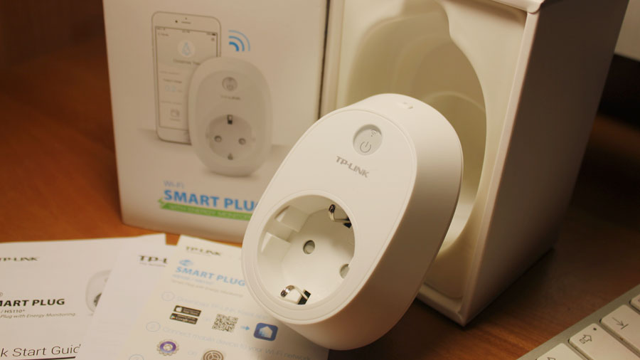

Цитата: electro05 от 04 Апр. 2019 в 14:01Только провести полный цикл разрядки и зарядки и сориентироваться исходя из времени и мощности ЗУ.
Нет так всё равно не поймёте сколько вошло, так как зарядка после определённого порога начинает потихоньку снижать мощность.  Есть такая штука, называется умная розетка. Подключается по wi-fi к вашему роутеру, можно через телефон находясь в не дома включать и отключать её.  А главная её фишка, мониторинг и статистика энергопотребления, показывает сколько потребляет потребитель в онлайн режиме, сколько всего ампер залилось за цикл и т.д.
Например такая
https://www.citilink.ru/catalog/photo_and_video/umnyy_dom/furnitura_umnyy_dom/368752/

[user]Alex-Himki[/user], Суть моего предложения немного не в этом. Если человек первый раз будет ваттметром мерить, с чем он будет сравнивать? Емкость по паспорту, как привило выше фактической. И что он увидит?
Я предложил разряд-зарядку для определения точки отключения. Если она соответствует параметрам батареи, то всё нормально. А также времени зарядки. По нему тоже можно судить о разбалансированности. Человек ведь спросил о разбалансе, а не о степени деградации батареи в целом.

Цитата: electro05 от 08 Апр. 2019 в 12:58Я предложил разряд-зарядку для определения точки отключения.
Точка отключения, это да хорошо, но ни как не по времени, так же "ушатная" батарея может иметь большее сопротивление, Зарядка греется больше, заряжается дольше, а вливается меньше. Кстати розетка действительно тема, там и таймер тоже есть, удобно на ночь ставить. Да и следить за деградацией аккума скажем раз в месяц, тоже удобно.
Поэтому я и рекомендовал провести именно цикл разрядки, а потом зарядки. Если точка отключения смещена. Это уже первый признак разбалансированности. А если ещё и время зарядки сильно меньше расчётного это только подтверждает теорию.
Да никто не спорит что розетка полезная штука. Но если уж хочется точнее узнать емкость, лучше ставить специальный ваттметр в разрез между батареей и зарядником. Потому-что зарядник может и перегреться и КПД у него может измениться и что ваттметр типа розетка тогда насчитает?

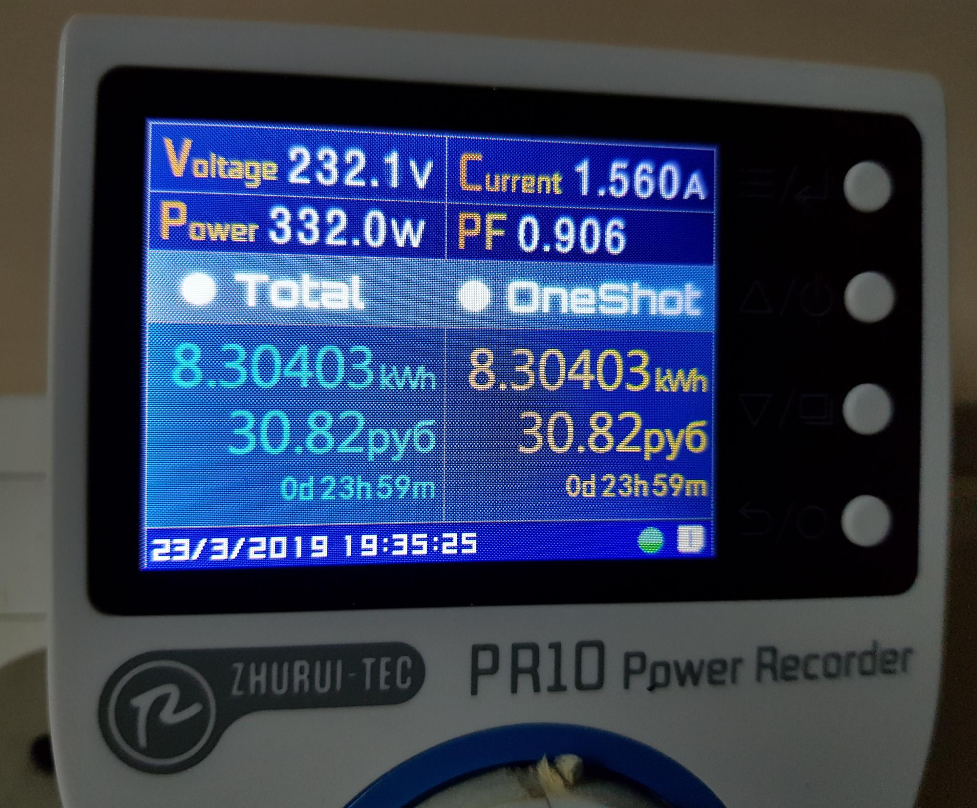

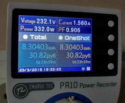

[user]electro05[/user],  я таким ваттметром пользуюсь, очень удобно:

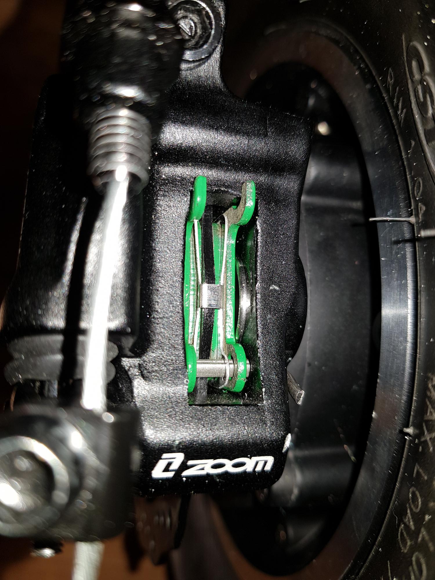

[user]witbk[/user], привет! Помнишь ты не мог установить калиперы ZOOM xTech, у тебя МК задевало. Я решил заказать их, но странно, у меня до МК примерно 4мм не задевает.  Сразу без проблем встали:
witbk
[user]Damir-777[/user], я себе и полностью посадил . А у тебя только 50% цепляет, или тоже посадились до конца?
Там ещё зависит от поршней , у меня неравномерно стояли.
M365, дуль3 , спидер.
Damir-777
Да, тоже колодки не полностью обхватывали, посадочную площадку сточил немного и добавил шайбы под диск чтоб МК не задело. Теперь всё чётко:

Нее ваще супер! Теперь можно рекуп меньше ставить. И колодок большой выбор, сразу поставил керамические. Как я сезон откатал со стоковым говном не понимаю...
