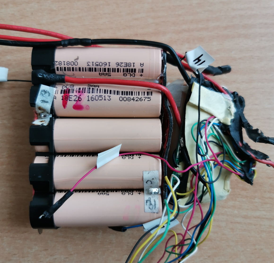

[user]Борян[/user], такой вопрос - Я предоставляю Вам
56 элементов LGDBHG218650 с разбросом ёмкости от 2275 мА до 3100 мА
элементы 19 года выпуска, не работавшие и похоже из отбраковки (ну обманули меня при продаже.)
для каждого элемента есть измеренная ёмкость и разрядная кривая при токе 3А.
так же даю корпус, холдеры и старую БМС от иконика.
Ваша задача
проверить старую БМС на годность,
выбрать из элементов 52 наиболее годные и
подобрать их в ячейки по внутреннему сопротивлению и ёмкости с помощью https://www.repackr.com/#/pack-builder
  ну и собрать на сварке герметичную противоударную батарею.
вопрос - возьмётесь за это и сколько это будет стоить?
ещё маленькая мечта - вместо стандартного зарядного разЪёма DB16-3 Поставить разЪём с 12 контактами и вывести на него провода баллансировки.

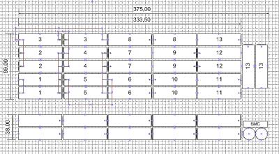

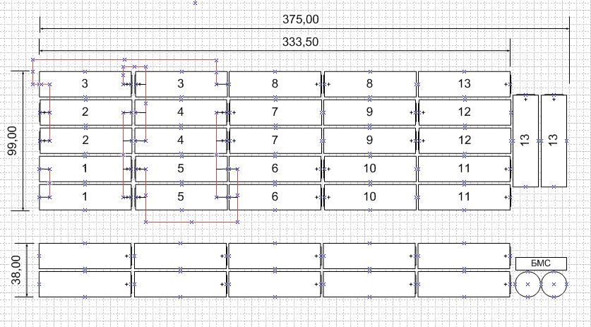

#2886
Цитата: Борян от 04 Май 2021 в 23:01Если всплывают нюансы они обсуждаются отдельно,
А давайте заранее все ньюансы обсудим. А то отправка к Вам Батарейки стоит 500 рублей в один конец. не хочется просто так 1000 рублей терять.
Вот монтажная схема батарейки Иконика
Это так сказать реальная заводская схема, которая была собрана и работала.
какие тут могут быть подводные камни?
Борян
Цитата: zelen50 от 05 Май 2021 в 13:35какие тут могут быть подводные камни?
никаких. все квадратно-гнездовое

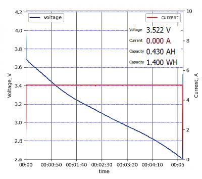

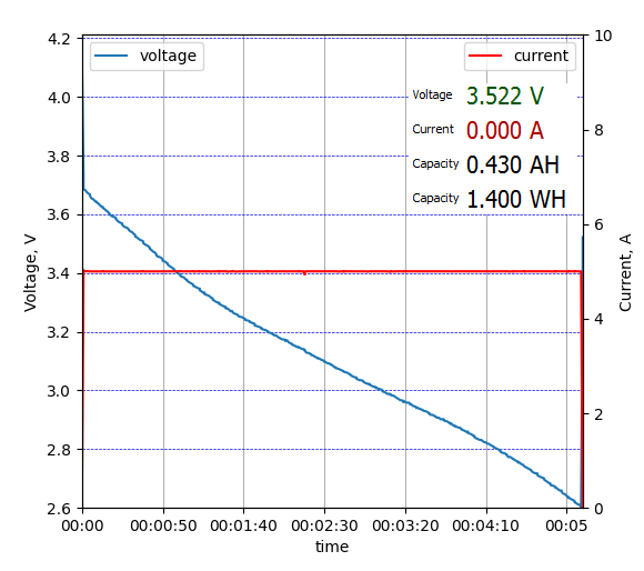

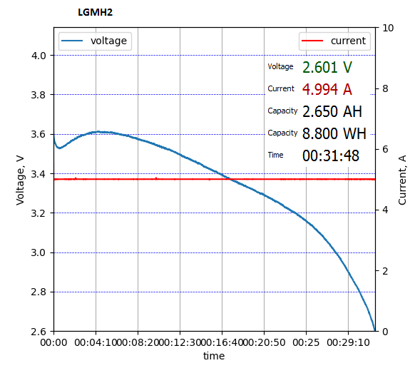

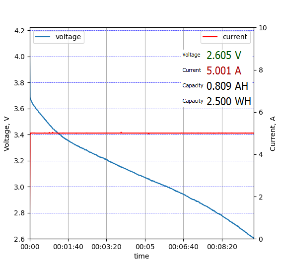

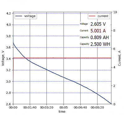

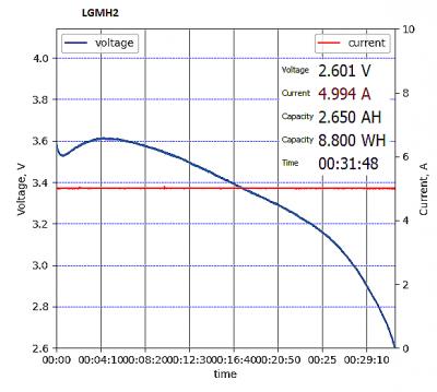

за вчера и сегодня протестировал 15 снятых с иконика элементов.
хотел понять почему так упал пробег иконика на старой батарейке.
буквально сразу выявил двух паршивцев:

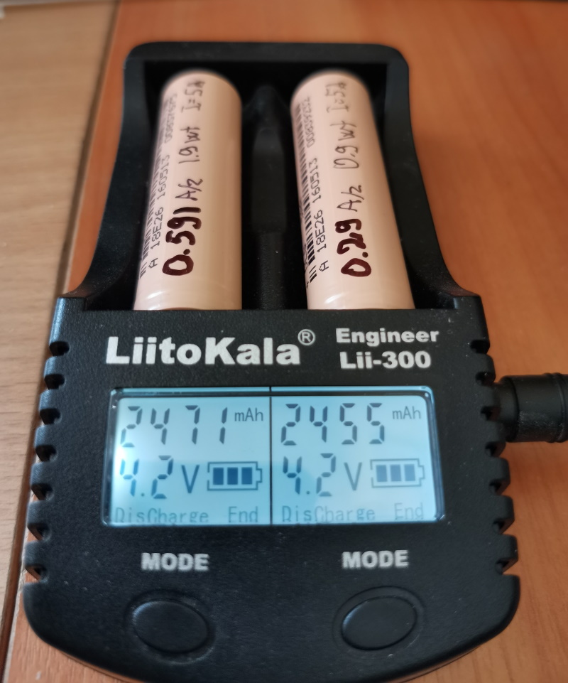

вот ёмкость паршивцев измеренная литокалой при токе разряда 0.5 Ампер
А вот их разрядные кривые при токе 5 ампер.
для примера разрядная кривая элемента LG MH2 которые были отданны на переборку
ещё заметил странность - моя литокала заряжает аккумулятор при тестировании до 4.25 Вольта
вместо положенных 4.20
в результате измеренная ёмкость получается завышена относительно нормальных измерений.
причём чем хуже качество батарейки тем больше разница в измеренной ёмкости
Борян
Цитата: zelen50 от 07 Май 2021 в 10:12ричём чем хуже качество батарейки тем больше разница в измеренной ёмкости
литокала не для этого. у меня тоже есть я в нее 8шт пихаю с каждой новой партии, но не опираюсь, опорной точкой является турнига что была на фото выше. она может нормально разряжать как минимум 1С

Цитата: zelen50 от 07 Май 2021 в 10:12для примера разрядная кривая элемента LG MH2 которые были отданны на переборку
отпишитесь о результате потом, интересно. Вообще радует, что в полку икониководов прибудет, надо бы еще Борю к нам :-)

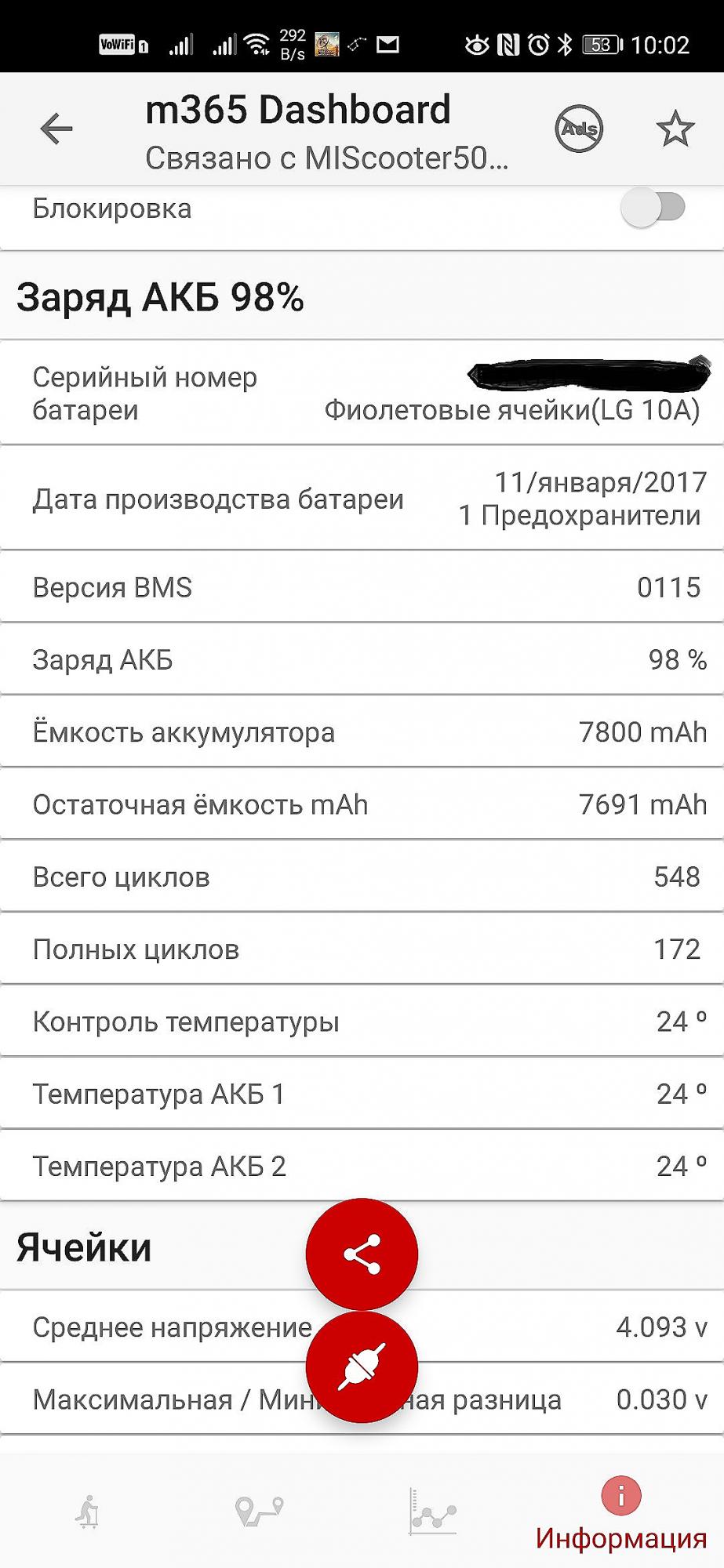

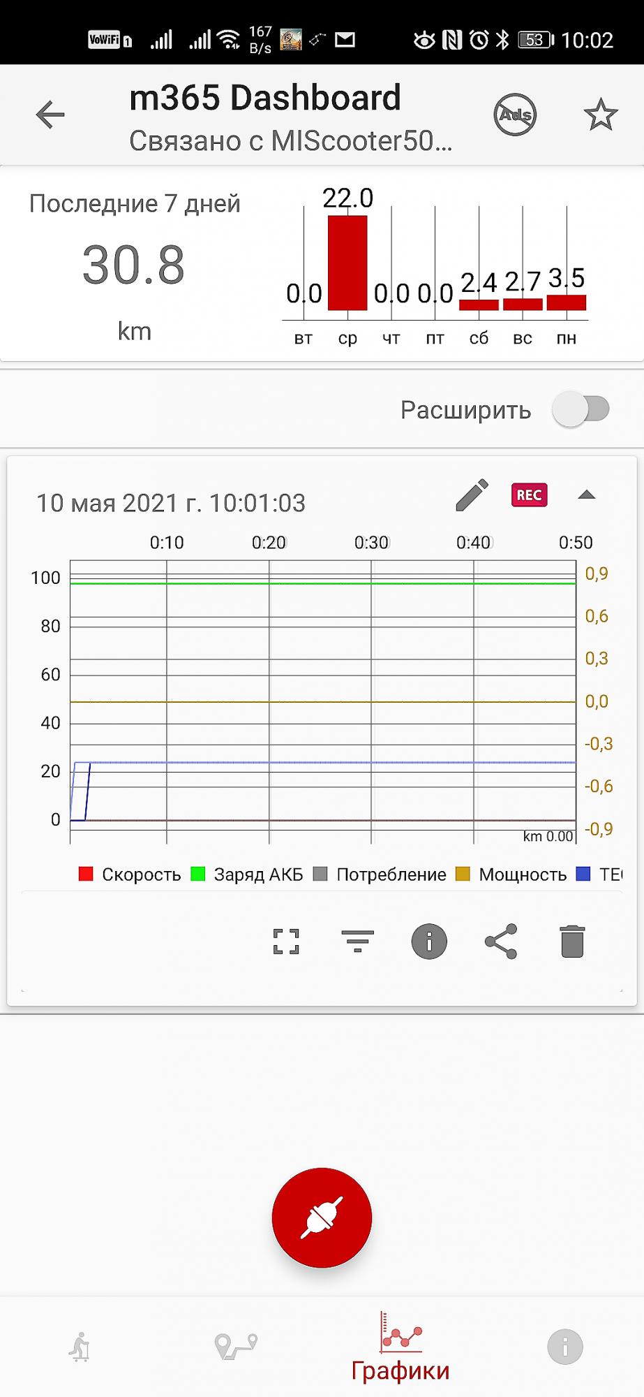

Я на Меркане сейчас на работу езжу а по магазинам на сЯокате аж 11.01.2017 года выпуска который прошёл 3700 км и кроме резиновой болезни на нём ничего не меняли
вот кстати парараметры сЯоката из которых видно насколько деградировала батарейка
а вот последний максимальный пробег сяоката без подзарядки под райдером 90 кг Весом
и Это после четырёх лет эксплуатации.
Как же хочется местным купцам, которые в 2018 хаяли и гнобили сЯокат за ненадёжность и малый срок службы батарейки плюнуть этими скриншотами в ихнюю хитрую бесстыжую РОЖУ.
