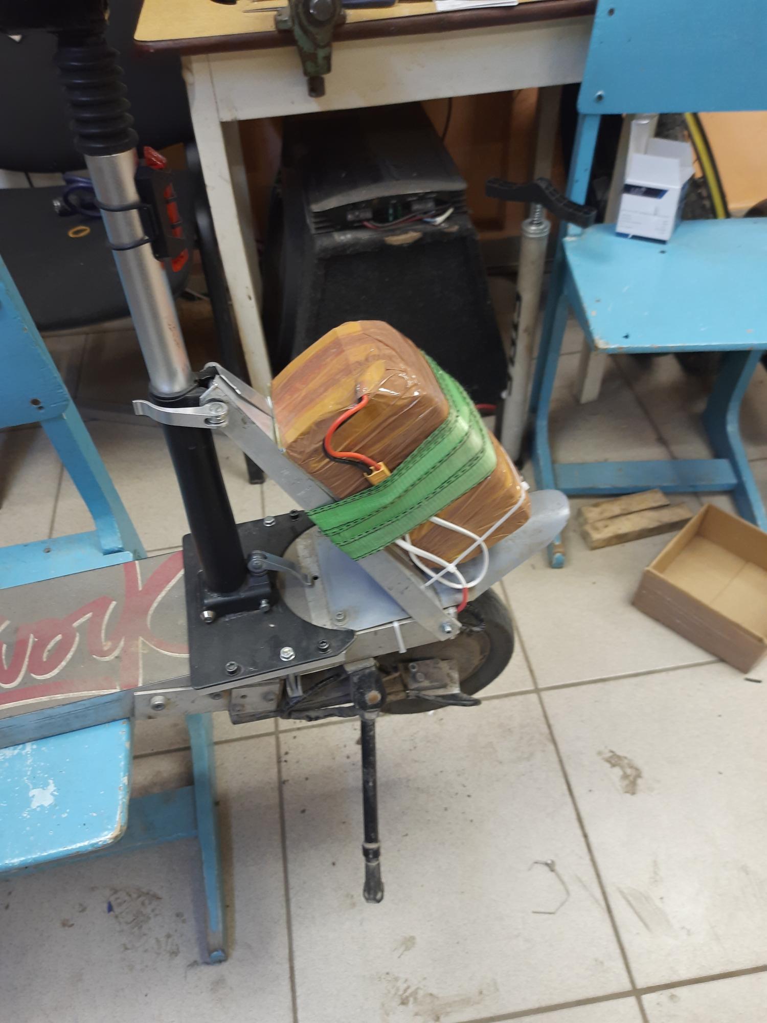

Хреново что 21700 на таможне зависли пока, вчера с проката принесли 12 батарей по 65шт короч продали больше чем у нас есть :-D
Добавлено 30 Апр 2021 в 22:30
26800 хорошие есть но вам не полезут. А так 10мОм и 5.6+ емк, не удержался и себе на багажник "бомбу" слепил из них  :-D
