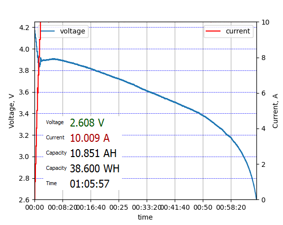

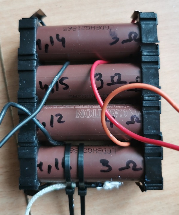

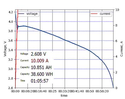

Что бы окончательно поставить все точки над i по поводу "компетентности" Боряна и его адекватности в выполнении работы.
вот элементы которые Борян пометил как плохие и обозначил с внутренним сопротивлением 3 ома 3 ома 3 ома 4 ома
а вот их разрядная характеристика этого блока из 4-х элементов током 10 ампер.
NEOART
Цитата: zelen50 от 02 Июнь 2021 в 13:30
Элементы покупались за 26 т рублей с копейками за 60 штук  + 1800 доставка СДЕК.
Купить такое г. за такие бабки - гениально! :bravo: :bravo: :bravo: Из дешевых литокал - лучше бы вышло, даже без сортировки  :-)
Собираю и продаю аккумуляторы для электротранспорта и электроинструмента, оригинальные Li-ion элементы 18650 LG, SAMSUNG, Murata, TESLA 21700 https://vk.com/bat18650. Мой электровел https://electrotransport.ru/index.php?topic=2128.msg1518032#msg1518032 Сейчас новый байк уже другой - Horza E-BOOSTER D-1500 Upgrade
zelen50
#2929
Цитата: NEOART от 04 Июнь 2021 в 03:52Из дешевых литокал - лучше бы вышло, даже без сортировки
Извините Вы за свои слова отвечаете? Или так, просто выразить свою мысль соизволили?
Ничего - страшного каждый имеет право на самовыражение, особенно тут на форуме.
особенно когда за свой слова отвечать не надо.
Я смотрю вы так же как и Борян являетесь специалистом по сборке батареек?

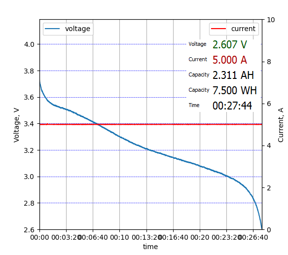

ну тогда подтвердите или опровергните мои выводы:

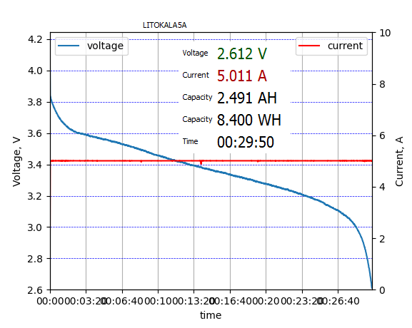

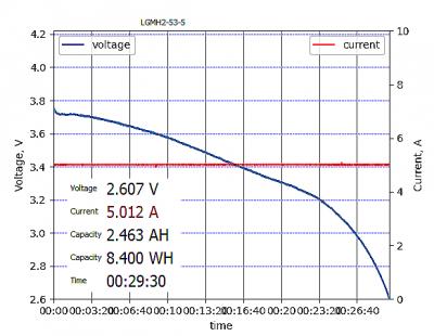

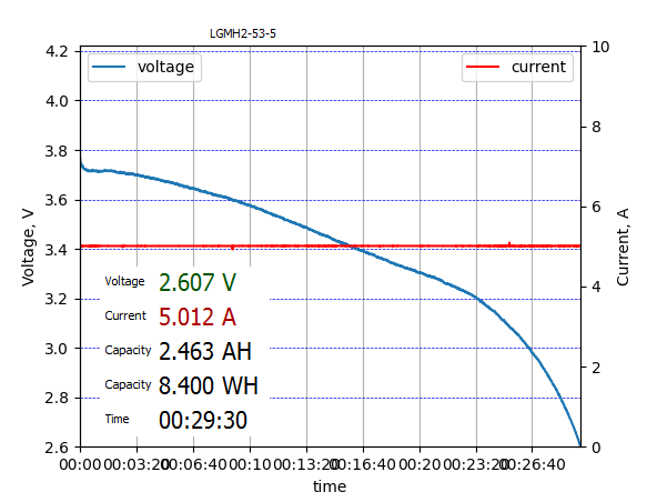

вот разрядная кривая батарейки, которую Борян пометил как самую плохую, с внутренним сопротивлением 7 !!!СЕМЬ!!! ом
РАЗРЯД ТОКОМ 5 (!!!ПЯТЬ!!!) АМПЕР батарейки с внутренним сопротивлением 7(СЕМЬ) Ом (диагноз что батарейка имеет внутреннее сопротивление 7 поставил уважаемый пользователь Борян. )
А вот разрядные кривые литокалы за 220 рублей штука купленной в официальном магазине литокалы этой зимой на али и "сильноточного" элемента самсунг за 500 рублей/шт., категория А между прочим, (купленном мной этой же зимой якобы для вейпа) который предлагает для сборки батареек одна уважаемая фирма по сбору батареек.
посмотрите на эти кривые и скажите кто у нас тут лох?
Все три кривые были сняты в течении последних 3 часов.
