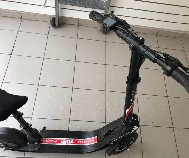

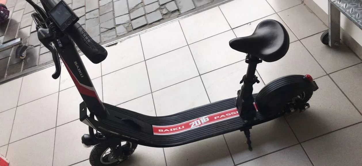

Добрый день !
Подскажите, куда обратиться ? У знакомого (он с интернетом не дружит) самокат Eltreco Iconic, попал в ДТП, погнута вертикальная труба с надписью Iconic (рулевая колонка, наверное ?). К официалам он обращался - у них такой запчасти нет. Где можно найти или какие варианты решения ? Упоминали какой-то аналог этой модели, но название на сказали.
Спасибо !
Fokan
[user]vladvo[/user], аналог наверно имели ввиду baiku
