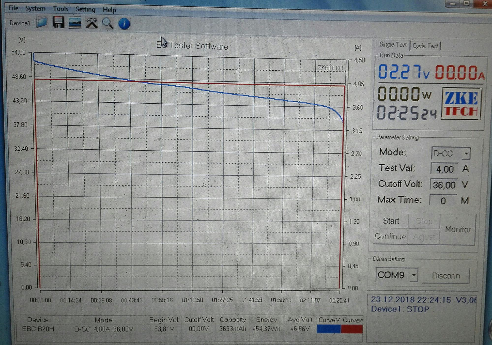

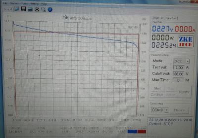

Цитата: intaro от 25 Дек. 2018 в 15:10Вольтметр надо взять и померить аккум на холостом и на нагрузке
Цитата: Shubi от 25 Дек. 2018 в 20:59Как показал мультик нет даже 54В(53,9)
-кстати, на двух аккумах измерил на ХХ 53,85 ... 53,9 Вольт.
Это так у всех ниже, чем  указанное напряжение на заряднике -  54,6 В ?
PS Нагрузил, к примеру, 4 амперами, кривая разряда:
Eltreco TT, Eltreco Air Volt GLS, Eltreco Кардан 20" (350Вт), Eltreco Iconic GL 48V 10 Ah, E-TWOW S2 generic S2, Hoverboot F5C 36V 15Ah, Ninebot by Segway ES2/ES4. Wellness City x Dual 20" 700W (2019)

Цитата: Shubi от 25 Дек. 2018 в 20:59Сегодня бодался с магазином..eltreco... Сначала позвонил, обещали перезвонить но так и не перезвонили, написал на почту вроде как зашевелились.... Написал некий Илья....
В продолжении нашего разговора , пишу инструкцию.
На самокате Iconic - заходите в меню настройки на дисплее. ( 2 кратковременных нажатия на кнопку включения ).
Далее вы попадаете в меню настроек.
Кнопкой включения выбираем пункт номер № 5 настроек. ( настройка вольтажа, выбрать надо UbE.)
Выставляем значение как на фото . В течении 1 -го дня самокат настроиться заново и данная ситуация должна уйти.
Если будет повторный случай, звоните и пишите , мы с радость поможем.
Как я понимаю данная функция программируемая, можно поставить любой вольтаж..
Замерил свой аккум
Как показал мультик нет даже 54В(53,9)... батарея больше не ест, после попытки зараядить вообще стал показывать 53.5В.....
  Так же пломба сорвана со стороны разъема... ощущение что на коленки где-то перебирали))  посмотрим что ответят завтра
Добрый день! Так как решили проблему? Поставили на 36 вольт? у меня сегодня такая же проблема случилась, был полный аккум без одной палки, проехал три километра, закатывал домой стал показывать пустой. поставил на зарядку, после полной зарядки - одно деление показывает только. Настройка напряжение на 48 вольт стоит. Фото в вашем посте не отображается, что выставлять?
