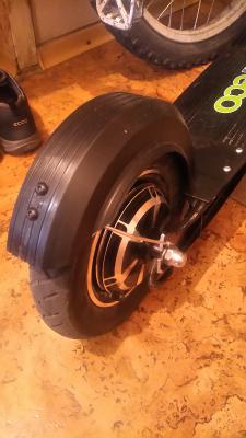

Проехал 180 км. и... перетёрло камеру заднего колеса. Новая камера - 350 р. Само собой пришлось снимать колесо и переустанавливать крыло (я бы это крыло, инженеру создавшему его, затолкал бы кое-куда). Крыло стало сильно резонировать! Бесит!
Вибропластом его проклеить что ли?)))

Цитата: Чарторыйский от 06 Окт. 2018 в 11:51перетёрло камеру заднего колеса.
Приветствую вас. Интересно, почему перетёрло камеру, может быть давление в камере было слишком низким?

Приветствую! Я почти сразу после покупки переделал заднее крыло... Цель была - быстрое снятие колеса,лучший обдув двигателя и нормальная возможность ставить самокат вертикально.
Думал ещё брызговик приделать,но вроде и так не забрызгивает. Дальше дело будет видно..
Фото:

Цитата: Чебуратор от 06 Окт. 2018 в 15:45давление в камере было слишком низким?
Насос без манометра, вернее он с манометром, только стрелка не двигается, брак попался. Качал чисто по ощущениям.
Там где камеру ставил новую, накачали 2.5 и да, это явно больше чем у меня было. По езде стало жёстче, менее комфортно. Так же мне кажется управляемость хуже стала... Думаю, может подседельный штырь взять, какой диаметр нужно не подскажет никто?
