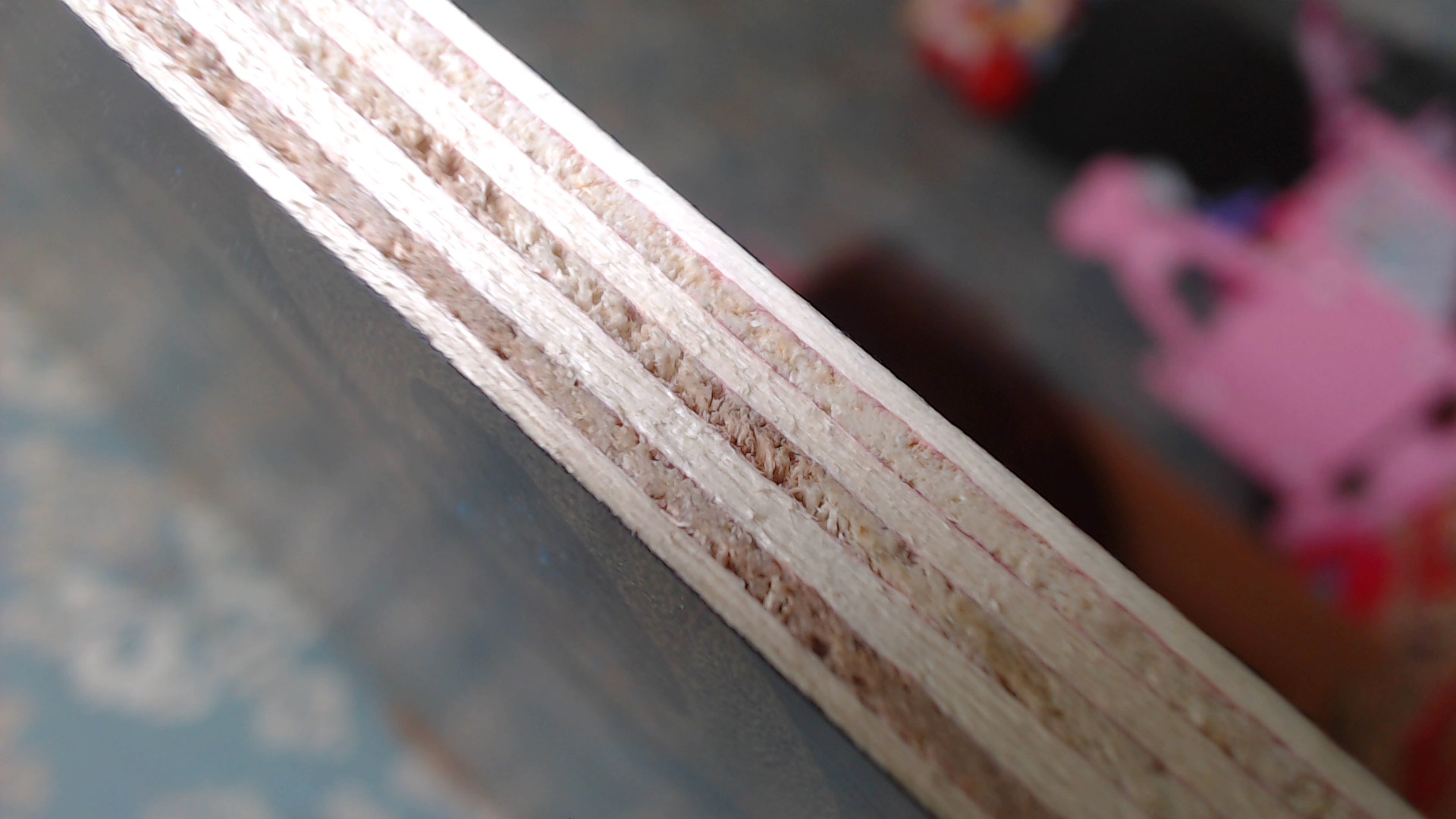

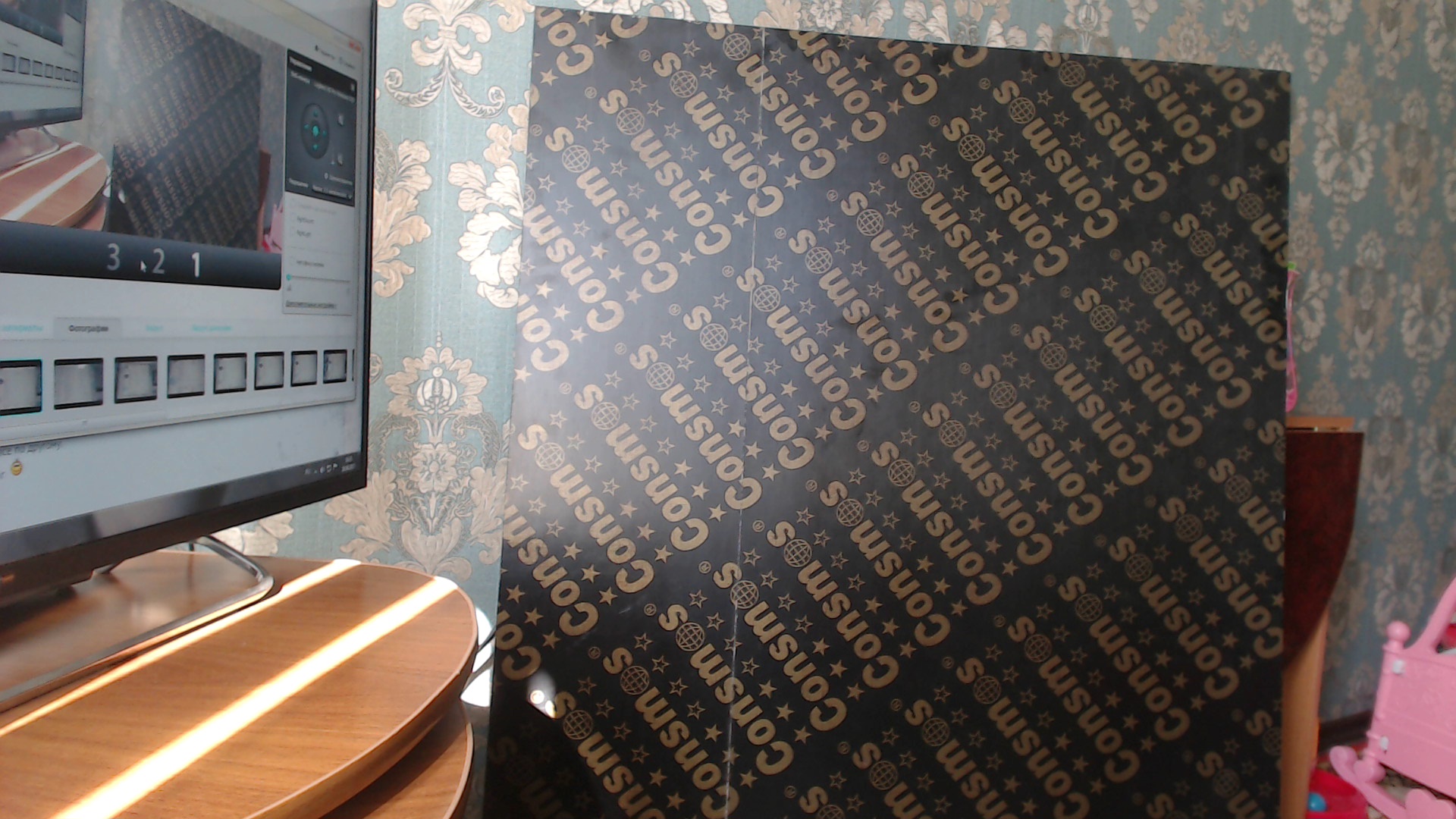

купил грубо говоря пол листа ламинированной фанеры для опалубки 12мм за 400р. края думаю эпоксидкой промазать, есть еще лак нитра.
встанет точно так же как и те ламинашки, не на всю лодку.  сотовый поликарбонад не нашол мелкими кусками, продают по 6м.
вот и посмотрим как скорость изменится с ней, мотор я думаю 5500 молотит, хотел посмотреть на телефоне по блютузу мониторинг контроллера, да чето не смог подключиться, в следущий раз посмотрю обороты и фазный ток.

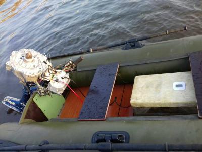

испытал крыло и новый пол...
пол улучшил скорость примерно на пол км\ч. крыло добавило 2 км\ч , засекал 17 км\ч стабильно. фазный ток по шунту контроллера прыгал до 80а.
и я получил новую порцию вдохновения, обороты максимум были 4400, это значит нужно еще заниматься с датчиками холла.
на ваттметре показывало 3квт

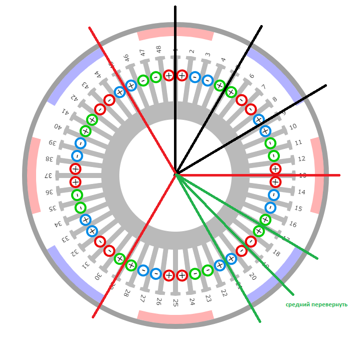

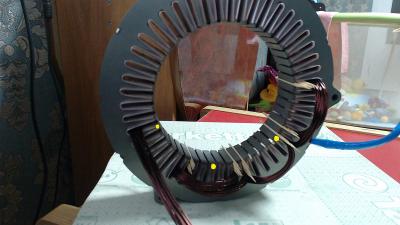

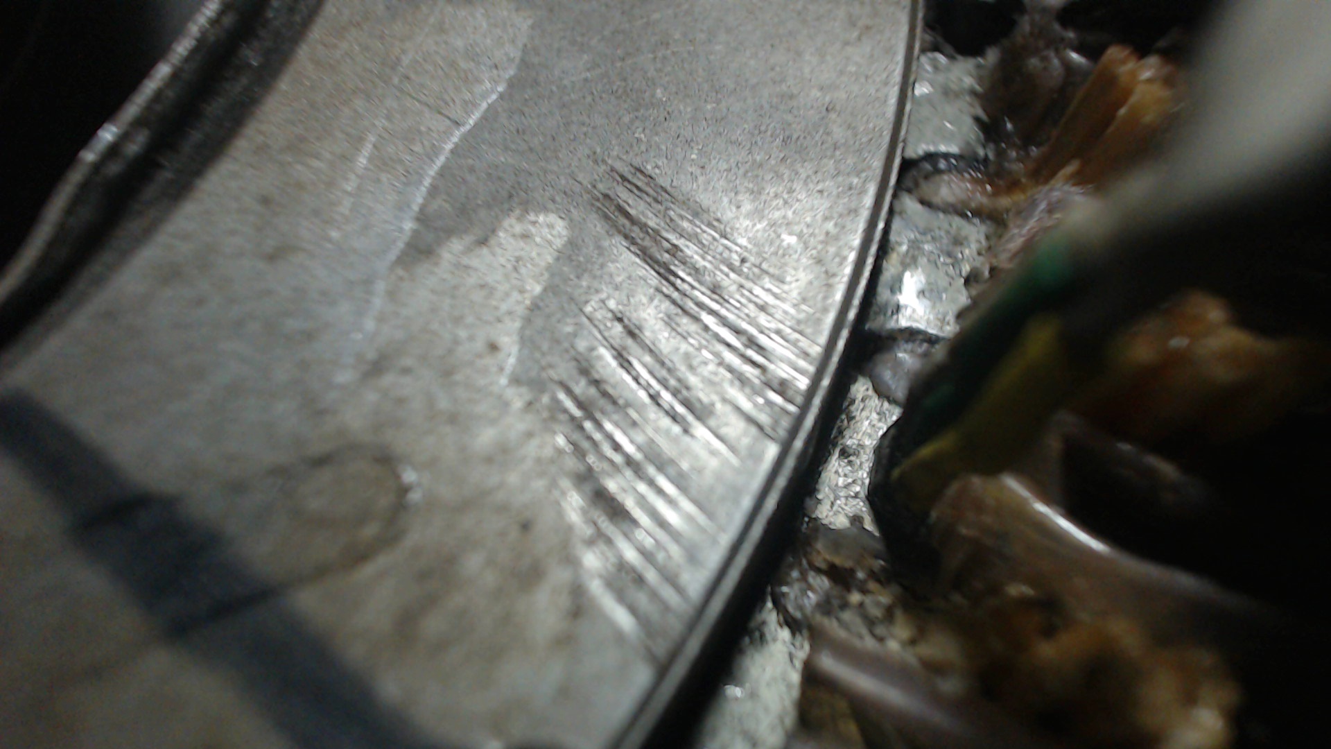

суть - понять что от меня хочет контроллер, я статор уже бедный везде продырявил почти ;-D   с шагом 1-2, 5-6, 9-10 . при таком раскладе работало с регулируемыми холлами, но мне думается что чето там не ладное....

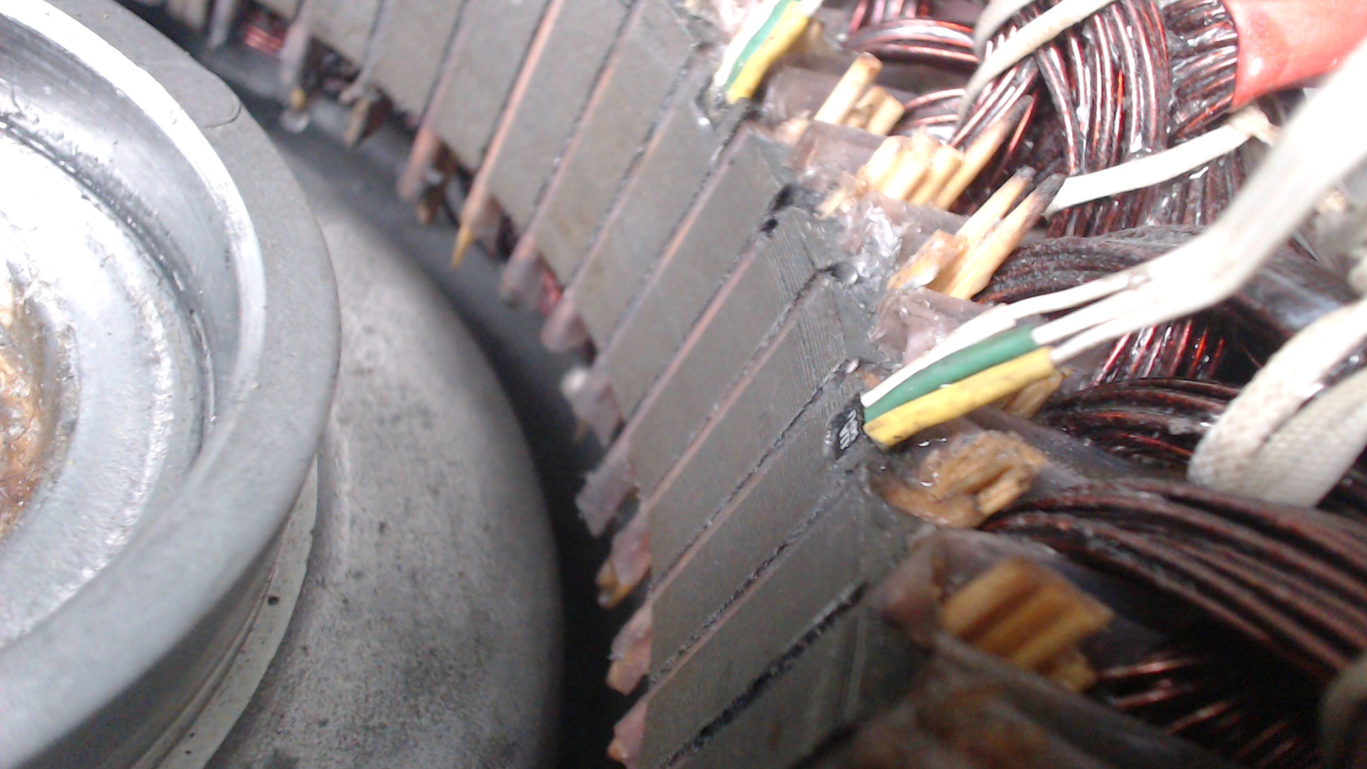

внедрив холлы между зубов статора - контроллер их отвергает. сдвинул на соседние пазы - тоже самое.
переворачивание холлов и фаз не помогает, остается ставить датчики прямо на зубы, есть шанс что заработает, но если не заработает - статор будет жалко, ведь нужно выгрызать часть зубьев, чтобы датчики воткнуть.
тому кто знает как работает келли - картинка не нужна имхо

YTW200
Дал недавно один келли парням разрабатывающим свой контроллер для сравнения по графикам разным. Так вот, у них заводской блдс тоже не настраивался. Смена местами ФАЗНЫХ проводов решила проблему.
Смена местами холлов проблему не решала.
Попробуй вернуть холлы в зубья срезанные для этого и поиграть положением фазных запуская идентификацию в каждом из положений

вот так моталось и вот так поставил, перед этим избрал старый шаг и шагал им 3 раза. теперь повторил и тот шаг что вы порекомендовали. контроллер успешно проходит идентификацию, а при наборе 1000 оборотов в минуту тухнет. пишет в проге  "холл еррор"
фазы и холловые провода перекидываю, прохожу идентификацию и все тоже самое.
но есть одно но... датчики находятся над статором.
YTW200
Хха! Так то, что они НАД статором и есть косяк. На больших оборотах они там не успевают адекватно поля считывать.
Выбери то положение холлов на зубах где при стабильных 500 об/мин будет наименьшее потребление БАТАРЕЙНОГО тока. И вгрызи эти зубья сунув холлы туда на сантиметр минимум.

Alex75
Обмотка на движке Приуса равнокатушечная распределённая. Конец катушки одной фазы соединяется с началом другой катушки той же фазы через один зуб. Отступая на следующий зуб влево или вправо можно ставить первый ДХ. Отсчитывая от этого зуба ещё 9 устанавливаем следующий ДХ(на 9-й зуб) и т.д.
ДХ желательно углубить в зуб. Ещё в распределённой обмотке лобовые части вне статора очень большие и при работе двигателя могут давать помехи, чем больше оборотов, тем сильнее помехи, поэтому обязательно надо экранировать провода ДХ.
