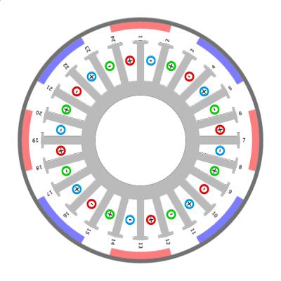

грубо говоря вот резолвер. датчики я поставил подряд без пробелов
TRO
Если я ничего не путаю, то датчики надо ставить через один зуб, так как рядом это будет 60градусов , а не 120. Можно рядом только если средний датчик перевернуть (инверсия), тогда будет 120 градусов.

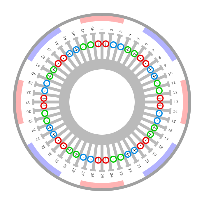

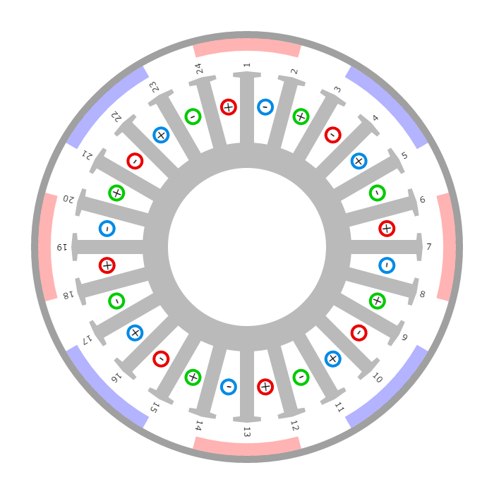

на самом деле конфигурация такая.
а у резолвера ровно в 2 раза меньше зубов. кубатурил я над этим моментом, считал, вычислял, сравнивал, спорил.... в итоге сделал и оно крутится, причем очень близко к расчетному кв.
подумал, не точность -погрешность в чем либо, нагружать - не нагружал. первый тест под нагрузкой был на воде.

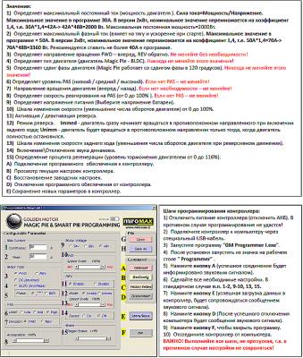

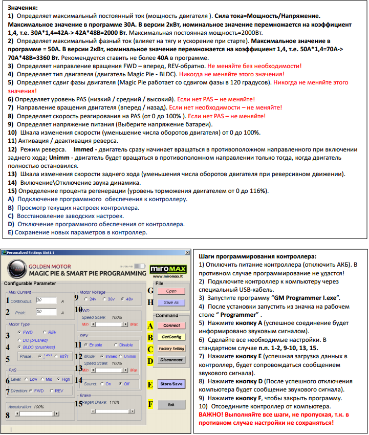

да и мой контроллер без перепрошивки на 60 градусов не работает. если вообще работает. проверял инвертировать на другом моторе, а представители голденмотор вообще заявляют в инструкции... не в коем случае не переключать этот параметр.

Датчики ставь на 24 зуб, на 2 и на 4 или меж зубов но с таким расстоянием.
Тогда будет система 120°
а так как было, он у тебя билиберду видел и в сенсорлесс переходил.

попробую поставить 1-3-5... 24 ну его, странный он какойта    :-D

[user]staska[/user], у контроллера есть такая штука как круиз контроль, поставил на 100ватт и радуешься...
