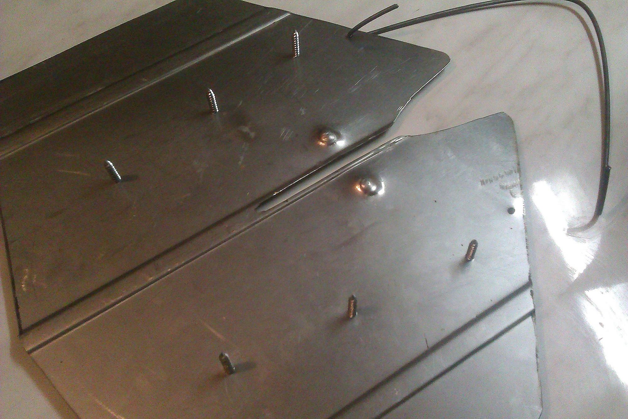

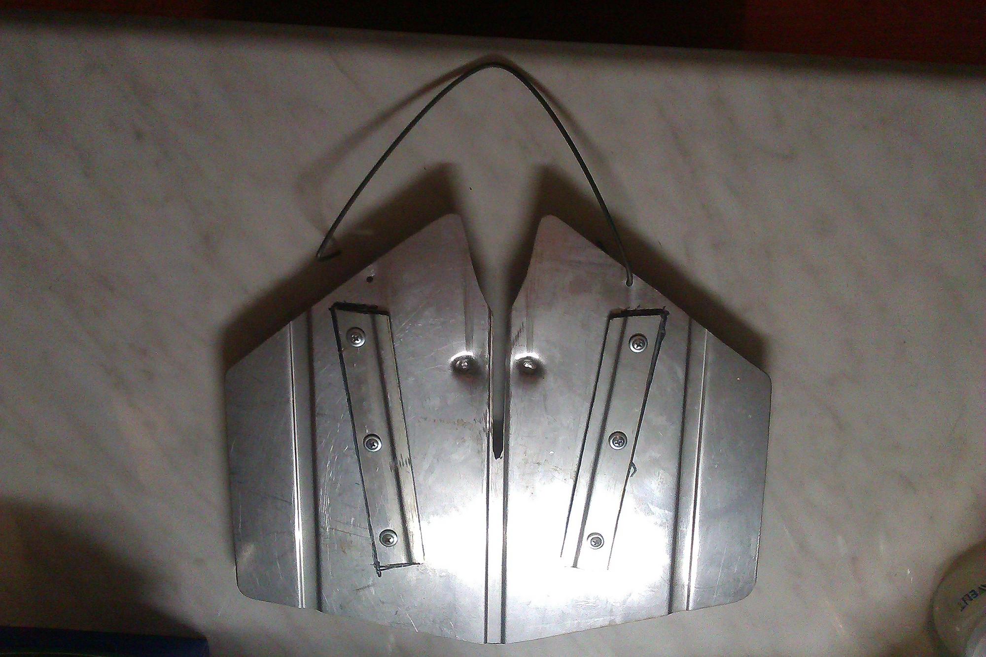

Старков Александр

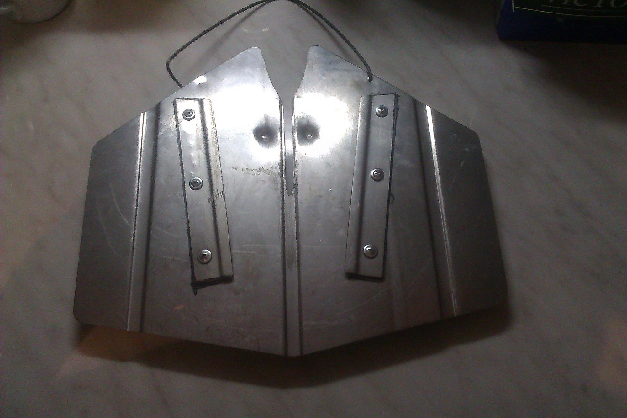

быстросъём .просто скобки с верху будут и всё а стык крыла с плитой заклей скотчем и норм
Mex
Старков Александр, ну это если бы крыло не выгиблось, а так скотч никакой не выдержит. это примерно пол веса мотора как миниму нужно за крылья поднять, слишком большой рычаг.
Mex
рискну сделать снизу, кромсать не когда не позно.
Старков Александр
сделай скобки по всей длине крыла получатся рёбра жёсткости
Mex
#346
пока с шурупами, длиннее эти фиговины не стал делать, там все равно есть жесткость, так что не куда не денется  :-)

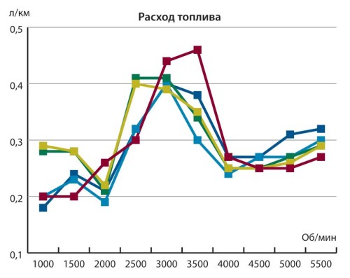

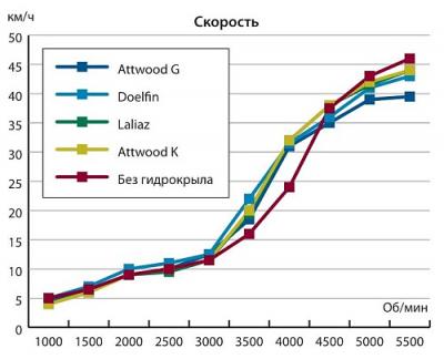

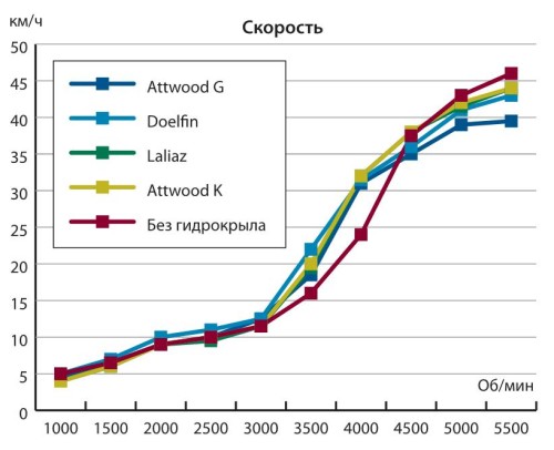

любопытную диаграмму нашел по ссылке предоставленной Serj
а вот график нагрузки
YTW200
Получается, твои обороты судя по диаграммам, самые прожорливые. Надо либо тише плавать, либо наращивать обороты и мощность, чтоб экономичнее батарейка иссякала
Mex
а фик там, это не график нагрузки, это расход емкости на километр, если по нашему, просто при тех же оборотах скорость больше с крылом чем без него.
значит нужно рассматривать только первый график. получается самый большой ток будет от 3-х до чуть больше 4-х тыщах. но это не мой график а чужого барахла  :pardon:

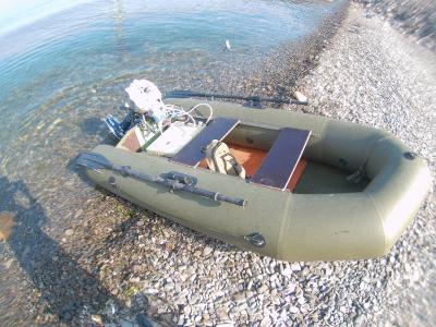

восстановил сгоревшую бмску, думаю в этом месяце состоится тест драйв нового мотора.
(перемотанный приусогенератор) тяжеловат, но испытания покажут, на сколько сильно он тяжелый.
лодка то маленькая, от вихря 25-ого , с генератором на 100а - корму сильно тянуло под воду, сейчас общий вес с ногой сузуки 4лс наверно даже побольше.

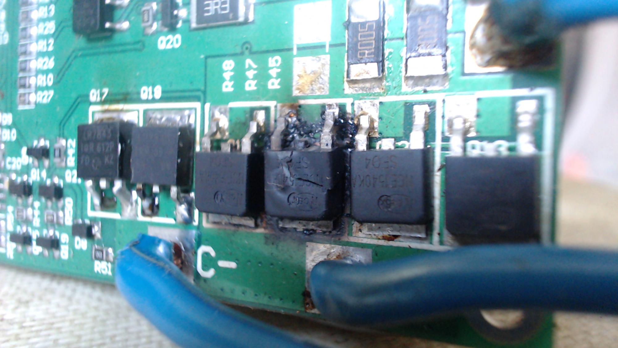

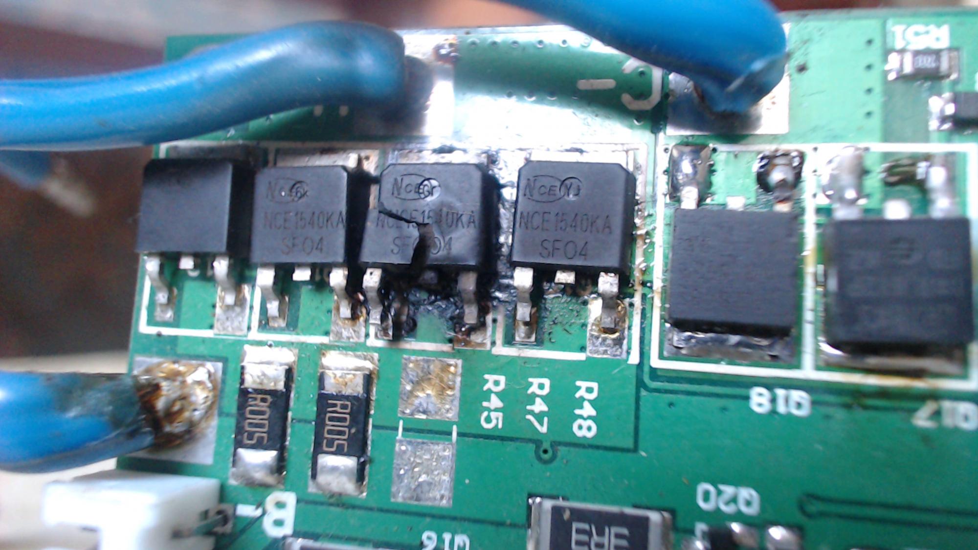

заснял как новый моторчик бегает, и опять не все гладко  :-(  все есть на видео, расследование покажет. предварительно ::: бмска скапытилась уже в другом месте, фотки скину завтра.

YTW200
35 ампер это не есть вина мотора.
Все косяки от контроллера. Он тебе больше току не даёт. Подключишь более мощный и обалдеешь от результата. То первое.
Второе, поставь контактор и пусть бмс им упрааляет вместо силовой цепи. Она разгрузится и ключи на ней не будут греться вонять.
Третее. Замени провода на минимум 6 квадратов. А лучше на 10. Все силовые. Включая соединение ячеек в батарею.
Mex
единственное верное умозаключение.
все дело в бмс, она скапытилась, я же написал в заголовке  :-)
alayf78
если бмс горят,то видимо и просадка под нагрузкой имеется немаленькая. да и сама батарея при попытке снять с нее еще больше может обидеться. без просадки очевидно контроллер бы еще больше выдал тока :-D   установка еще более мощного контроллера скорее всего сразу сократит жизнь батарейке
YTW200
У него батарейка 40а/ч. Она могёт гораздо больше отдавать.
Mex

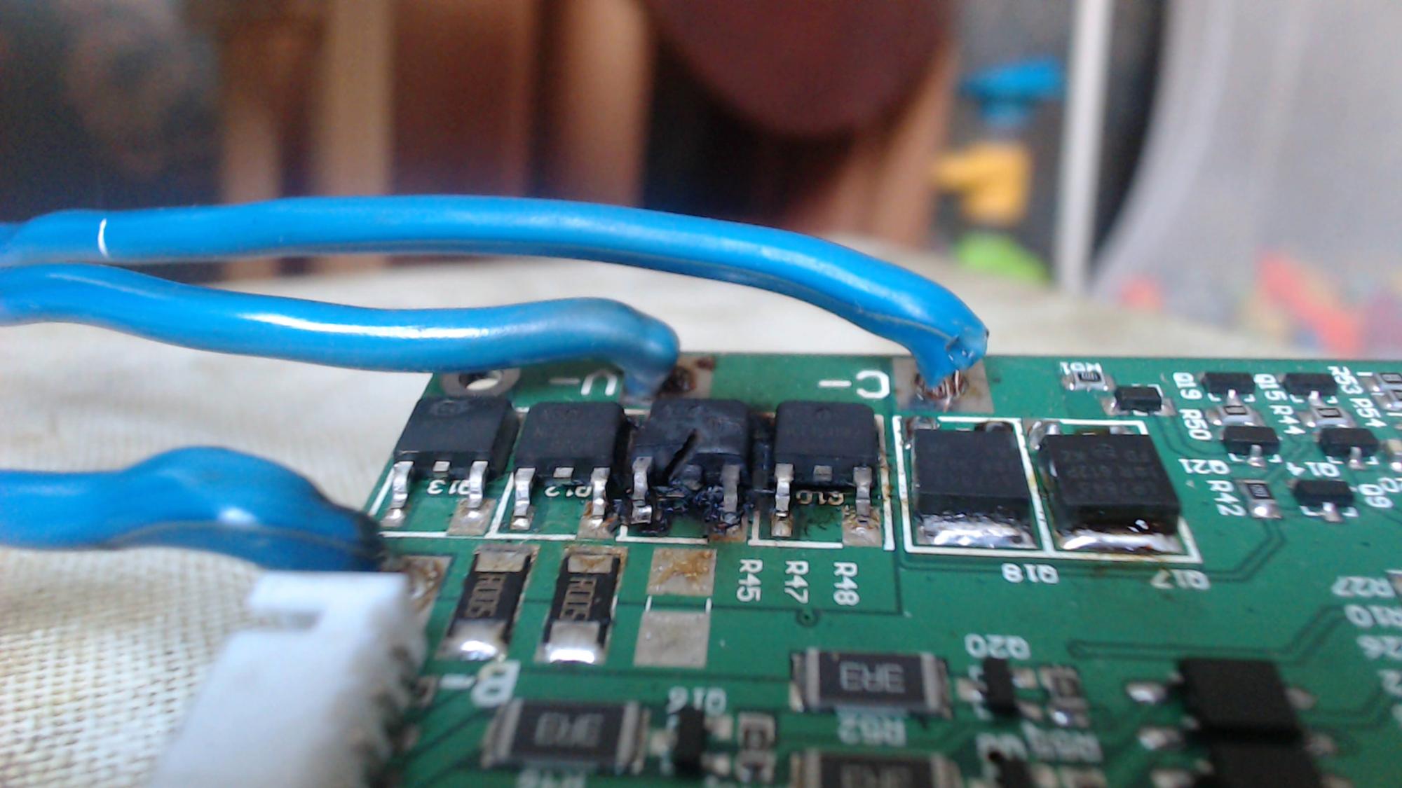

одна нога с горелого транзюка даже отпаялась от платы. при попытке проверить это, калупнул ногтем и пол корпуса с этой ногой отколупнулось.
пытаюсь смоделировать ход событий... может на контроллер шло не все напряжение, которое отображалось на экране ?
рядом стоящий транзюк так же отпаялся от платы, ноги в воздухе весят.
Rus25
Транзюк с самым большим сопротивлением канала сдох... и потянул резистор за собой ...  Нет ошибаюсь, просто отпаялся, поэтому был ток рабочий меньше . Оптимально более мощная бмс или замена всех ключей на более мощные.  Видится причина в ограничении тока в бмс.
Mex
[user]Rus25[/user], резистора там и небыло, а по фотке действительно можно так понять .

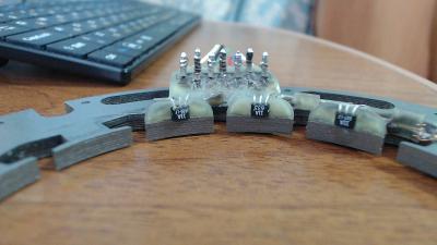

посидел щас позапускал в холостую с холами, и наткнулся на одну мыслю... с холлами в море при достижении 27а - контроллер отключался, сразу думается почему ? ХЗ
по идее даже если бы фазный ток был бы на уровне 70а - грелись бы провода. но они не грелись. момент второй... без датчиков было достигнуто 35а.... можно предположить что всеже были достигнуты обороты 3500- 3600 и контроллер не мог физически раскрутить движку быстрее из-за исчерпанной вычислительной способности в бездатчиковом режиме, тогда все сходится, такой ток и должен был быть.
а с датчиками видмо косяк, нет такого резкого старта. возможно датчики расположены не верно, доступная регулировка угла не дает видимых улучшений в плане резкого набора оборотов. хз, может я слишком многого от него хочу, не знаю  :bw:
