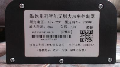

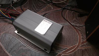

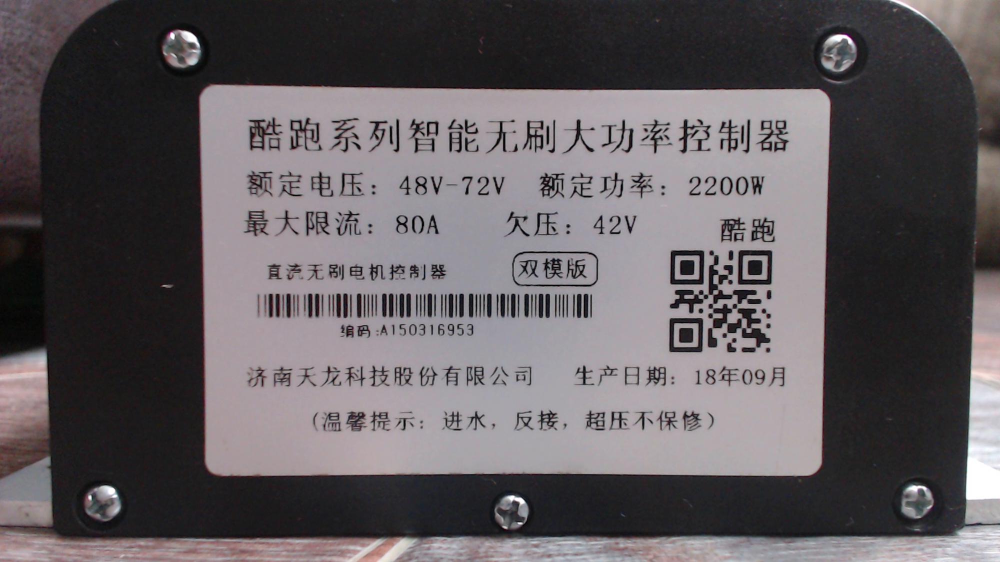

надо название , а то они разные бывают. чтото типо нонейм юянг и оригинал.. у меня вот такой....
у него не распаян блютуз, дырки есть, а провода не припаяли. я пробовал подключить блютузину - не работает. проги не видят поддерживаемую модель.

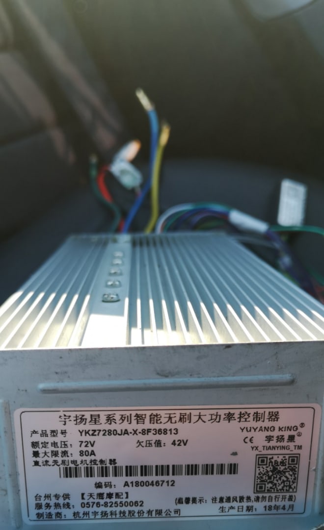

Купил контроллер yuyangking 7280a
Он рабочий был без блютуза даже разъема небыло
снят был с какого то мото
Я нашел отдельно модуль блютуз припал его на прямую к плате блютуз находит Но не подключается
Есть возможность его подключить?

Друзья скиньте как подключать провода, а то что не запускается. ykz7250jg-x-8c66517 подключение проводов. Egor872008@yandex.ru
