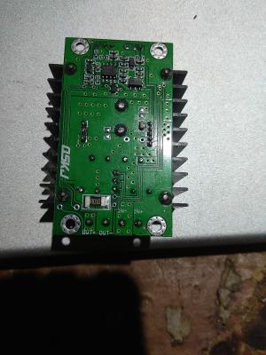

К сожалению у меня нет такой. Есть только регулируемая. Вход до 72. Подключается и плюс и минус. Выход регулируется 4-36в.
В таком случае как? Забить на болтающийся минус? Или потребителя в виде лампочки повесить?
Или, выше было написано, про 48в на провод рекупирации кидалось. Но боюсь погорит что.
Пс, Господа, форумчане, помогите человеку с профильным медицинским образованием разобратся.

[user]Thunder_blade[/user], а ты думаешь откуда контроллер берет землю для высокоуровневого входа тормоза, как не из общего минуса дисишки?

[user]VITAMIN1[/user], Минус выхода общий со входом в Вашем ДЦ?

VITAMIN1
Цитата: Thunder_blade от 19 Сен. 2021 в 19:37Минус выхода общий со входом в Вашем ДЦ?
Не знаю . В дцшку входит два провода с одной стороны и выходит два с другой.
есть ли на минусовой дорожке какието элементы диси схемы какие либо элементы платы на память сказать не могу.
Добавлено 19 Сен. 2021 в 20:36
По фото схемы можно будет что-то сказать? Доеду до дома, выложу. Всего км 50 осталось))

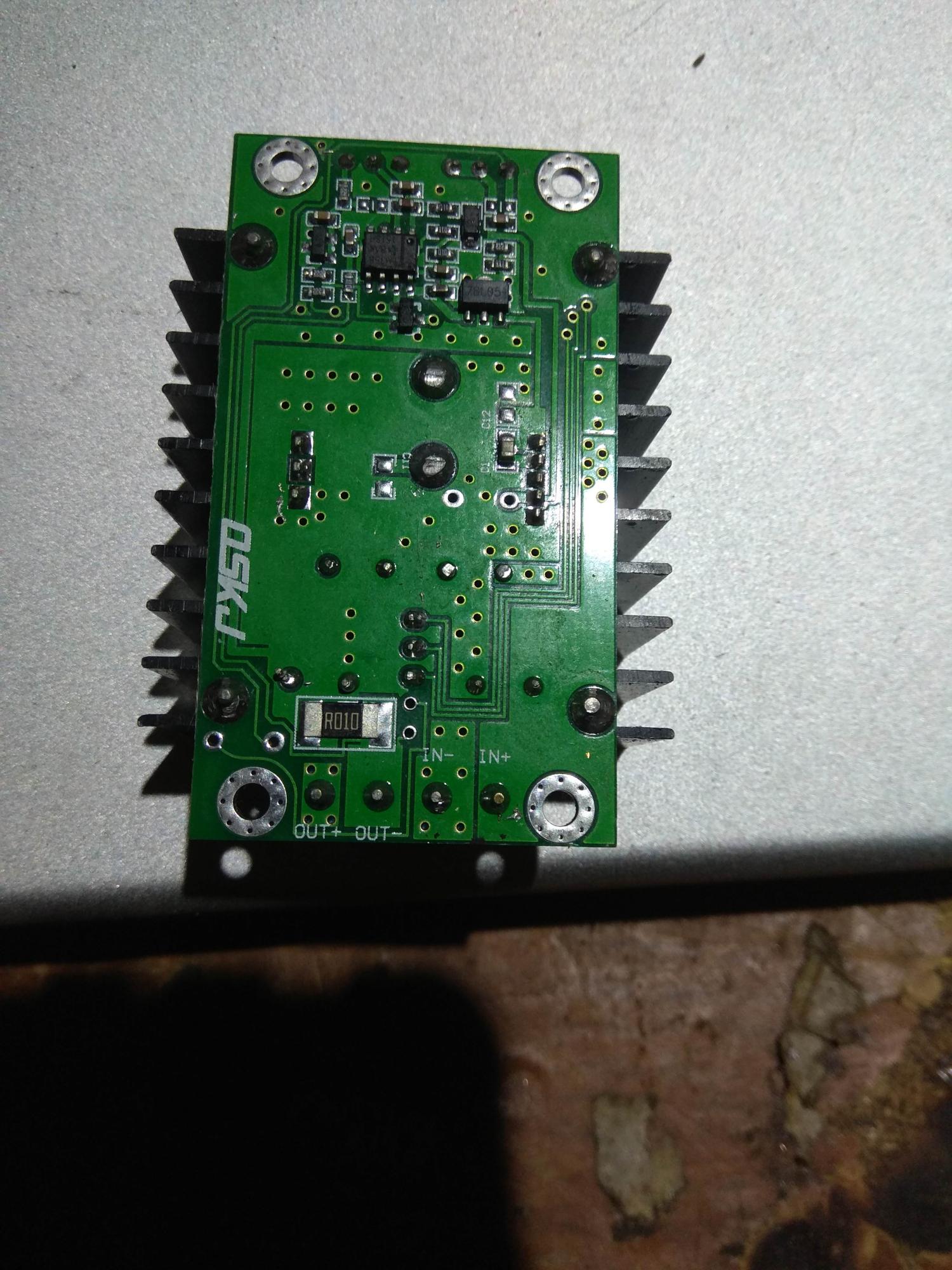

VITAMIN1
Два дня искал схему и мелкий крепеж. А всего лишь, жена порядок наводила)))
Фото дисишки.
BigMo велочоппер
Piramidon
[user]VITAMIN1[/user], я такие эксплуатирую несколько лет, на них минус общий, т.е. соединен вход с выходом, заявленную мощность держат только при небольшом перепаде входного и выходного напряжения, примерно, не более 5в.

Piramidon

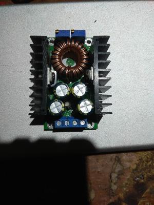

[user]VITAMIN1[/user], минус у него один на входе и выходе, а вот какой провод собираетесь кинуть на контроллер мне не ясно. Вольтаж на выходе держит, а вот входное напряжение должно быть не более 32в, но некоторые экземпляры выходили из строя уже при входном 30в.
VITAMIN1
Цитата: Piramidon от 21 Сен. 2021 в 20:51быть не более 32в, но некоторые экземпляры выходили
Странно, от 36 точно работал. Понижал до 5. От 48 вроде пробовал, но этот, или был другой не помню, то же работал.

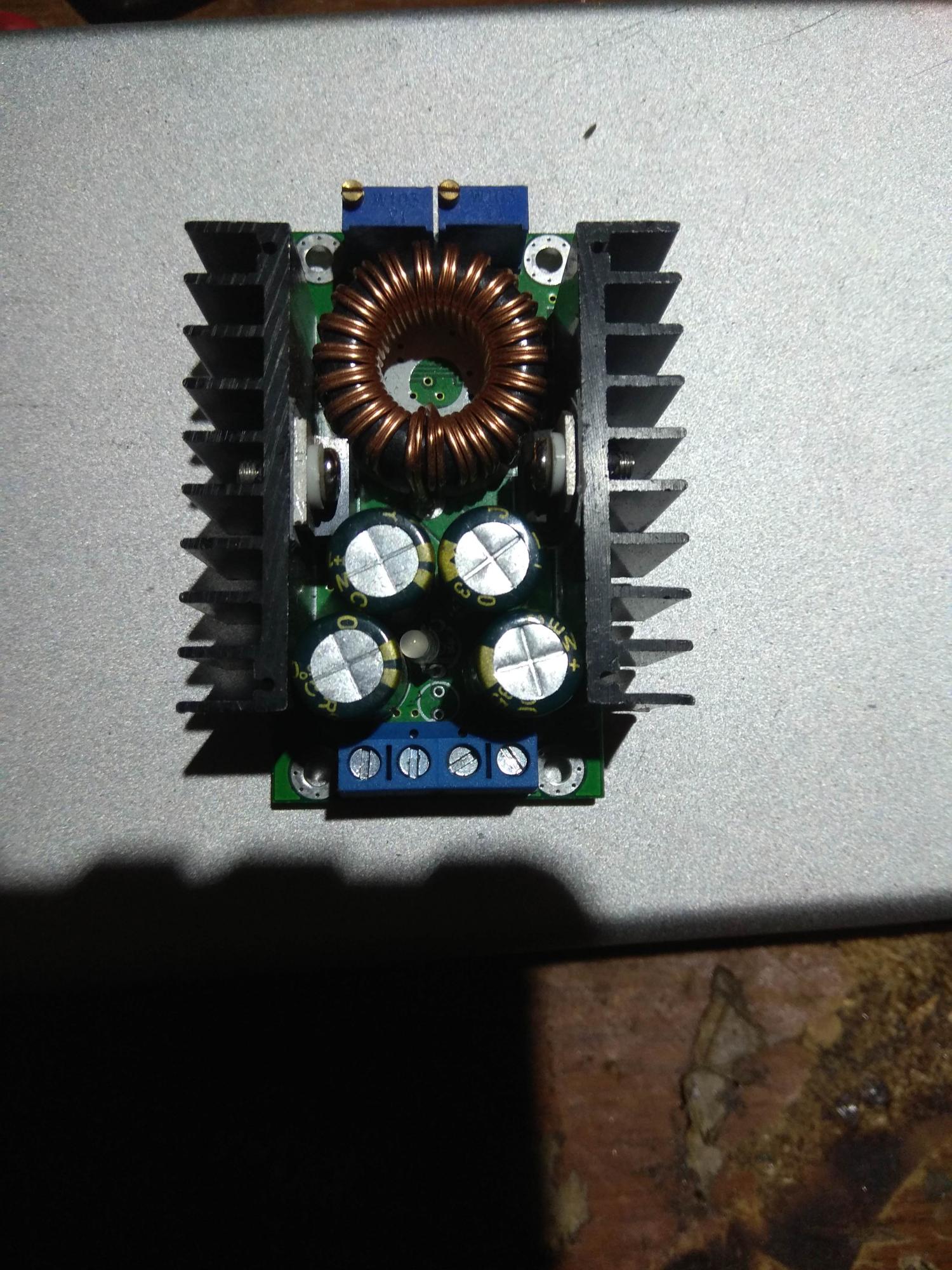

Piramidon
Цитата: VITAMIN1 от 21 Сен. 2021 в 21:59Буду пробовать.
Смотрите на маркировку конденсаторов, там написано их максимальное рабочее напряжение. Пробовать не возбраняется.
VITAMIN1
Цитата: Piramidon от 22 Сен. 2021 в 06:59Смотрите на маркировку конденсаторов, там написано
На одном 470мф и 50в, два 1000мф и 35в, последний не видно

Piramidon
Во, 35в, как же он будет переваривать 48?
