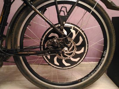

Цитата: bodi от 10 Май 2016 в 11:00
Цитата: SHURENS2 от 10 Май 2016 в 10:44

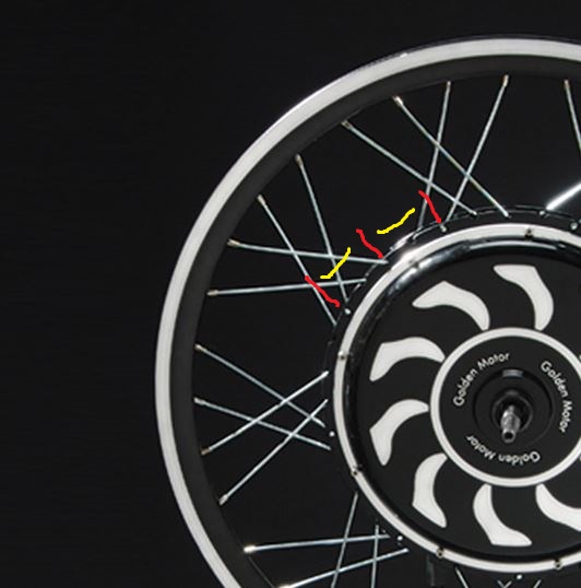

bodi , у вас на заднем колесе мощные спицы, спицовка крестовая, не подскажете новичку как это сделать, замучался спицы менять .
Для мотора диаметром 245 мм хорошо подходит обод 26" Rainbow DH-18 559*19C двойной, 36 отв. (вот такой http://www.velolider-vrn.ru/catalog/oboda/obod_26_rainbow_dh_18_559_19c_dvoynoy_36_otv_serebr/) со спицами 3.15mm*165mm от колеса 17" скутеров DELTA или ALPHA (например http://scooter-ani.ru/product/spitsy-kolesa-17-315mm165mm-36sht-delta-alpha/)
Необходимо рассверлить отверстия в ободе под новые ниппеля, часок кропотливого труда и вуаля!
Огромное спасибо.  Теперь буду знать как искать и примерно что делать .Но у меня диаметр двигателя ещё больше.  Верхнее фото нашёл в инете, мой двигатель, мой обод, но спицовка двойным крестом . Об этом пока мечтаю . Как бы узнать длину спиц, их наверное расчитывают ?
bodi
Вот так: http://www.ebikes.ca/tools/spoke-calc.html

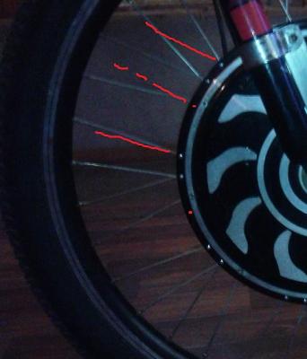

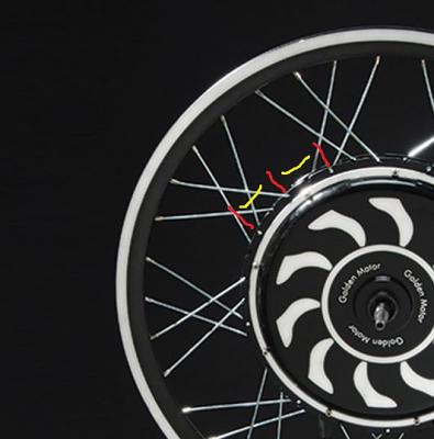

Garpun
#69
На верхнем фото
эксклюзив. Обратите внимание на одинаковый шаг отверстий на ступице мотора.
На мп отверстия с чередующимся шагом ,видимо иначе как радиально их не заспицевать. Выход есть -просверлить
в ступице дополнительно по 9 отверстий с каждой стороны. Длину спиц посчитать в спец.калькуляторе.
РС . Я был неправ. Вот вариант для мп https://electrotransport.ru/index.php?topic=451.msg764240#msg764240 1077.

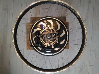

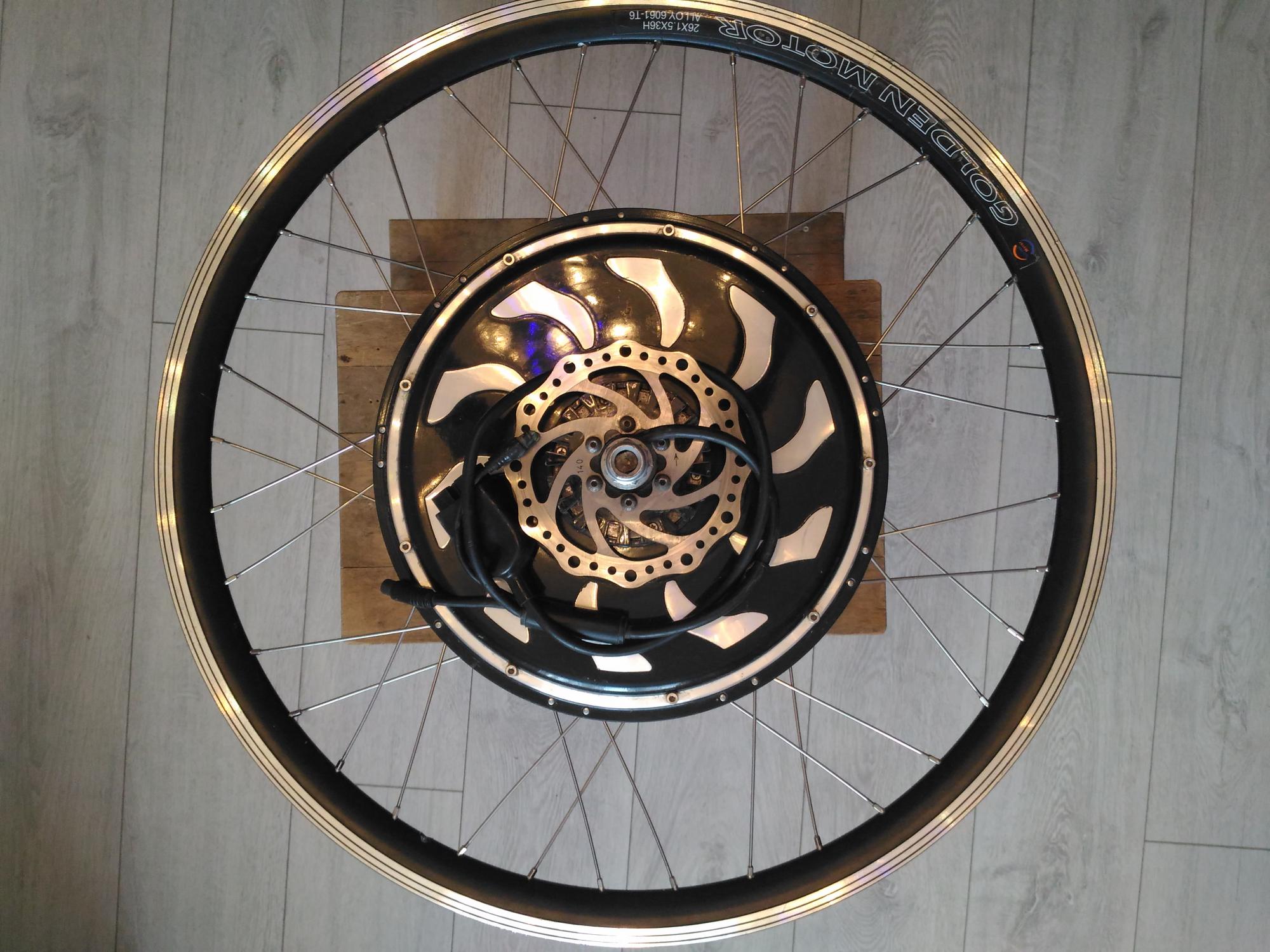

SHURENS2
Вот ещё один вариант :
Цитата: sAha vezyanK от 06 Март 2016 в 21:49
Вот, что получилось в родном ободе от Golden Motor с МК Magic Pie 3
Спицы DT Swiss Champion 2.0 длина 118mm.
serg99
[user]SHURENS2[/user], А где такие спицы брали?
-Спицы DT Swiss Champion 2.0 длина 118mm.
Или самому резьбу резать?
