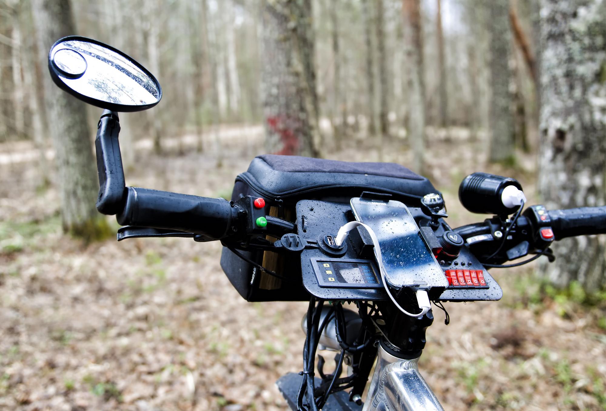

#43
Теперь о проблемах, мнимых и реальных. При включении велосипеда, то есть при подаче напряжения в сеть амперметр (VAM 9040) вдруг показывает утечку тока 0,45 А . Мысли самые дурные - какой то электролит в каком-то из контроллеров накрывается, через неделю - месяц-год полетят искры и взрыв!  25 ватт должны себя выдать каким то нагревом. Тысячу раз всё перещупал, нагрев вроде бы есть, а вроде бы и нет. Тут надо уточнить что контроллеры в этом акппарате прямо в двигателях. Уже думаю как разбирать , как снимать, как открывать. Чёрные мысли и убитое настроение преследуют уже целый месяц. Пошел разрывать цепи, переднее колесо отключил ( ток утечки тот же), до заднего не добраться. Выручила стандартная зарядка (пришла вместе с велом). Включил её, подзарядил и оставил не отключая, горит зелёная лампочка. Ну сейчас погаснет думаю и опять пойдёт заряжать (из-за утечки) . Пять минут горит, пятнадцать, полчаса. Утечки то нет !!! Вот тут мне и вспомнилось что эти приборы нужно подстраивать и даже где-то видел это. Нашёл видео, подстроил ток под 0, ПРОБЛЕМА РЕШЕНА ! а была ли проблема ?
Затем замерил ток холостого хода преобразователя  48-13,8, 0,05 А, прикуриватель из сети 48 через 12 В забирает 2,2А, подогрев рукояток 0,5 А.
Проблема с тумблером на включение 48 на вход преобразователя тоже решилась после разборки и осмотра этих китайских тумблеров. Контакты реально сделаны из стали, любое включение - это как в сварке - сразу приварился. Замена тумблера на родной уазовский, сняла задачу, включается и отключается надёжно, хотя при отключении чувствуется усилие на отрывание контакта )))
Попробовал эл мойку 12вольтовую от преобразователя указанная мощность 60 ватт, работает, тянет, правда несколько унылее чем от 12 вольтового кислотного аккумулятора.

SHURENS2
Господа ! Требуется ваш совет . Необходимо сделать укрытие от дождя, солнца передней панели велосипеда. Из какого материала ? Важно чтоб этот материал не ломался и выдерживал порывы ветра от попутных и встречных оголтелых дальнобоев и автобусов, возможно непрозрачный .

Piramidon
[user]SHURENS2[/user], фотки клёвые  :wow:, а видюшки с покатушки случайно нет?  И хочется со звуком   :mus:, чтобы ярче понять смотрящим работу Электровелосипеда+аккумулятора+бензогенератора.
SHURENS2
Конечно, конечно, сделаем видео, как-то не подумали с напарником.
