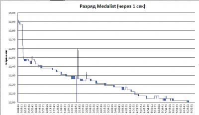

Подскажите.
Возвращаясь к постам 469   и 470.

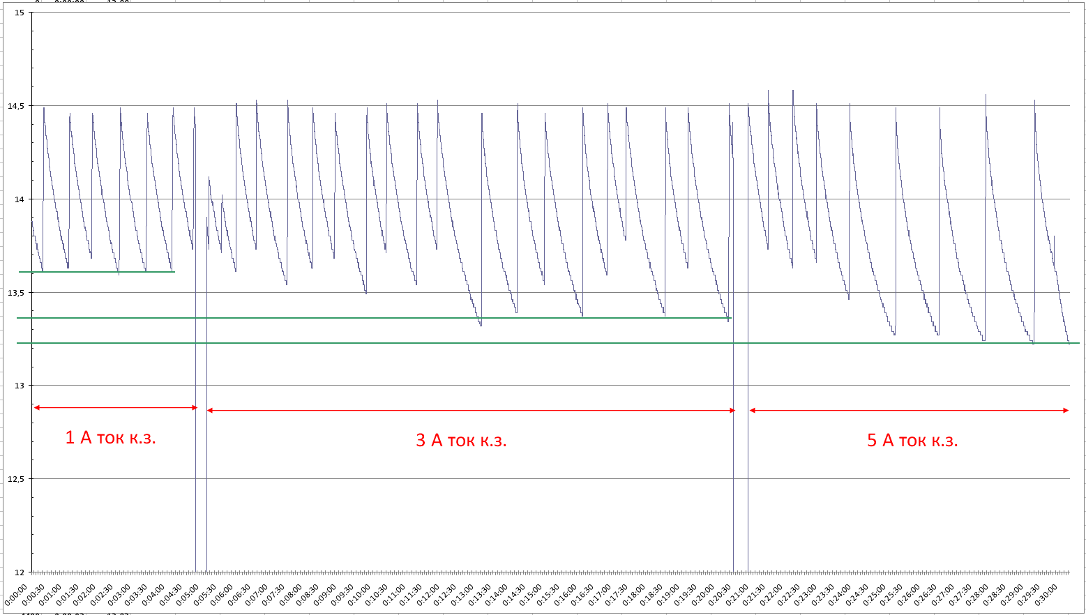

Идет третий КТЦ того Медалиста (заряд 3 А по к.з., добивка по трое суток, разряд на лампочку 21 Вт до 12,00 В).
Сейчас третьи сутки идет добивка (прошивка NewPulsar(0,2-0,2-0,25) 23-11,5 Гц).
Напряжение меняется в диапазоне 13,35-14,5.
Если делаю ток к.з 1 А, то напряжение 13,6-14,5 (паузы становятся меньше, зарядные импульсы идут дольше, нарастание напряжения медленнее).
Если сделать ток к.з. 5 А, то напряжение 13,2-14,5 (паузы становятся естественно больше, заряд естественно короче).
В течении 30 минут  менял ток и снял лог:
Можно ли сказать, что для ДАННОГО состояния аккумулятора добивка с током к.з. 1 А более предпочтительна чем например током 3 А ? Или лучше импульс с бОльшим током, хоть он и будет реже?
Доп информация.
Как и сказал Vova_n, в банках плотность оказалась 1,17 1,19 1,19 1,19 1,19 1,16.
После двух КТЦ плотность выросла во всех на 0,02.
Но это кальциевый, поэтому наверно можно на это не обращать внимание?

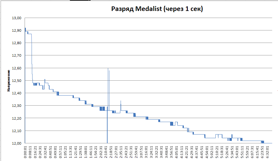

           График разряда между вторым и третьим КТЦ. Всплески по центру - не обращайте внимание.

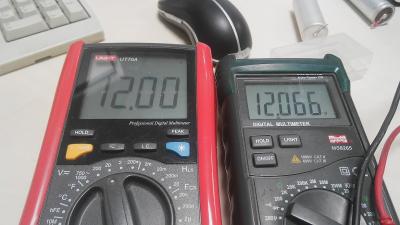

           Показометры.
Зеленый показометр врет на 0,5-0,7 В в плюс.
UT70A (0,5%+1) вчера сравнил с MS8265 (0,05%+5).
Врут судя по всему оба. Но мой естественно больше.
Vova_n
[user]hawk23[/user],  Так разряд в часах там я правильно понимаю 6ч32минуты?
На графике мне однозначно не нравится ступенчатость и не понятно или это две банки по очереди "выключились" или какие то глюки с логом.
Как там интересно с чистотой электролита по банкам? судя по всему есть две особо слабых и ёмкость у них ниже плинтуса (особое внимание к крайним)
Плотность низкая даже для поверхностного слоя и тут долбить долбить и долбить его сутками на пролёт поддерживая ток 1,5а в добивке, а значит 3а всё же таки в самый раз на КЗ выставить с учётом понижения должно быть как раз 1,5а, пусть ещё стоит двое суток, наберитесь терпения  :exactly: относитесь к этому как - да на жири мне не жалко  :-D
Как перевалит 10ч рубеж при разряде, то тогда можно попробовать приподнять ток заряда в КЗ прибавить до 5а.

[user]Vova_n[/user],  да, разряд в часах.
Ступенчатый, потому что лог снимал с периодом 1 сек.

[user]hawk23[/user], Тут надо по степени тяжести смотреть, у вас случай тяжёлый, тут длительные заряды в начале и уже после не глубокий КТЦ, по сути отношение 1 ктц в 4-5дней добивки.
Я уже писал идеально смотреть по снятому с акб и влитому в него, так проще ориентироваться, и отслеживать аппетит больного, там сразу видно когда всё - не лезет больше.
К примеру трое суток поглощает по 7-6-5а/ч за сутки, а на четвёртые резко скатывается до 2х с хвостиком - стоп перекур КТЦ и поехали ещё раз заряжаться. Как приедет показометр к вам будет уже проще.
В вашем случае 5 дней в добивке это самое оно, а дальше будет видно по прогрессу прибавки ёмкости, ориентир это 70% для такого возраста акб.
Из практики акб после каждого КТЦ прибавляет +15-20% ёмкости, если на очередном этапе эта цифра резко снизилась или застыла, то длительных добивок можно не делать далее, а взять за основу 36часов будет достаточно и в зависимости от ёмкости выбор тока заряда и разряда в 0,1С ещё разок прогоняем не прибавил значит всё потолок для него.
Если пациент средней тяжести там на поверхности у нас 1,20-1,22плотность, то трое суток добивочка и КТЦ. Тем которые просто слегка устали и на поверхности у них 1,22-1,24 плотность, то 36-48ч максимум вполне хватает наесться если нет сильного дисбаланса. Идеально видеть состояние пластин, в слепую тяжелее  :pardon:

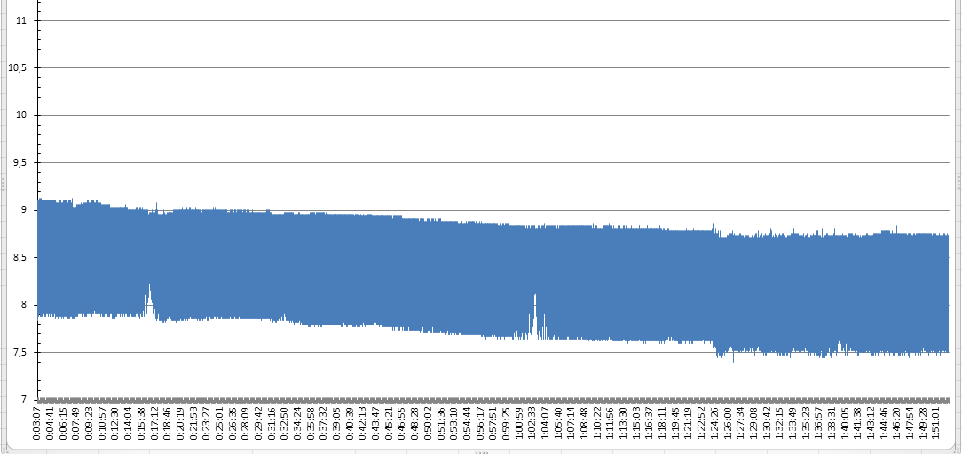

hawk23
Цитата: UstAlexei от 14 Март 2017 в 09:09
Во всех прошивках минимальное напряжение 0.97 в. Это напряжение разрешает запустить процесс.

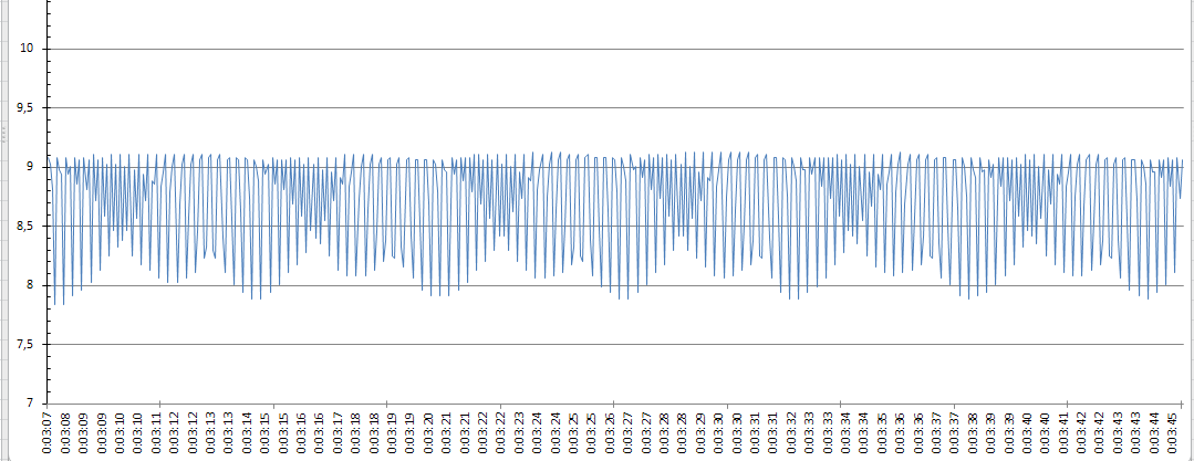

Сегодня тоже накинул моргалку на аккумулятор 7 амперчасов с напряжением более 8,5 В. За пару часов напряжение скатилось вниз на пару десяток (разряд вольтметром).
Ни разу не заметил импульсов заряда.
Лог общий за 2 часа. Дальше снимать не стал. И крупным планом. Странное зрелище. Такого не видел на больших аккумуляторах, которые U>12 В.
Прошивка NewPulsar(0,2-0,2-0,25) 23-11,5 Гц.

[user]hawk23[/user],  А на логе у вас что по вашему не импульсы  :-D
Вот смотрите на это, у меня же почему то акб поднялся и довольно быстро  :hello:
У тех у кого питание вольтметра  или ещё схемы управления висит на самом "трупе" просто наивные дети  :kidding:
Намёк достаточно плоский  ;-)  :-D
Если вы занимаетесь реанимацией "трупа" с низким НРЦ и отсутствием начального тока - он должен только заряжаться и не испытывать ни какого разряда в паузах между импульсами как и во время оных.
Импульсы там короткие по 1,25сек и в зависимости от степени тяжести "трупа" раскачка длится разный промежуток времени.
Для ускорения процесса на тех акб на который при подачи импульсов вообще не шевелится стрелка амперметра (не течёт ток) подвешивать параллельно акб электролит 1000мкф 25в и так оставить до тех пор, пока не увидите потёкший через него ток в 0,1-0,2а.
И ещё очень важно!!! если начальный ток равен нулю, то начальный установленный ток надо установить в 0,1-0,2а.
Если у кого то база не позволяет этого сделать то хотя бы 0,5а возможность должна быть обязательно иначе вам будет тяжелее раскачивать таких пациентов.
Да чуть не забыл... на некоторых экземплярах во время подачи импульсов вы можете увидеть напряжение на вольтметре, по уровню вплоть до напряжения вашего БП, которым вы питаете моргалку, то есть 18-20в - не пугайтесь это нормально, если акб пока совсем трупп, если он начнёт оживать, то напряжение на макушках импульсов медленно скатится вниз и потечёт ток.
И я не зря рисую диод шотки на выходе моргалки по + это как раз от перетекания тока с акб в сторону схемы управления. Так, что выбираем между нормальной раскачкой "трупов" и несколькими ваттами тепло выделения на диоде. У меня применена пассивная коммутация на диодах, схема управления и показометр остаются при питании с акб если отключили свет, но в момент заряда когда свет есть с акб ничего не потребляется. В идеале можно предусмотреть переключатель - только с БП питание или БП+акб через развязку на диоде.

[user]Vova_n[/user],  добавил конденсатор, импульсы пошли. Светодиод заморгал.
Светодиодный вольтметр с запиткой от измеряемой цепи сжирает больше, чем принимает аккумулятор.  Поэтому у меня и получился такой результат.
Спасибо!
