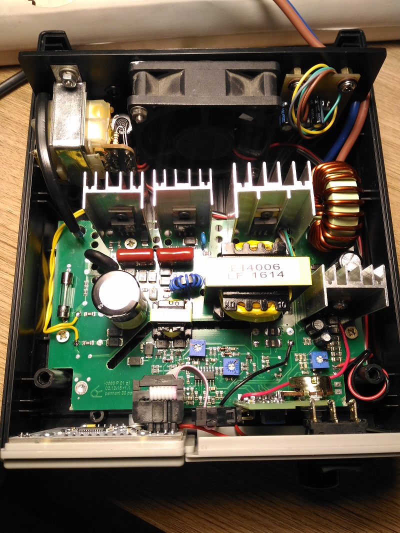

Ещё один блок питания именуемый "зарядным устройством" Вымпел 37, был обращён в моргалку на базе Attiny13.
А пред идущий экземпляр https://electrotransport.ru/index.php?msg=949422 был возвращён к первоначальному состоянию, так как в нём есть хоть какое то управление зарядом, качели в конце концов и оно мне пригодиться для тестов с его режимами в первозданном виде.
Естественно, что бы Вымпел 37 стал полноценной моргалкой над ним пришлось поработать. Добавлена дежурка, так как в противном случае экран да и сама моргалка при отключенном из сети устройстве вытягивают из акб ток порядка 160ма, что делает его не пригодным для раскачки трупов, сводит на нет добивку, да и на долго без присмотра с такой утечкой с акб его не оставишь, утечку удалось снизить до 25ма, что уже приемлемо. Заменён мосфет управления на более мощный с меньшим сопротивлением перехода, вентилятор само собой и провода до акб, ну  естественно вставлено немного мозгов на Attiny13. Теперь этот БП уже можно назвать зарядным устройством.
