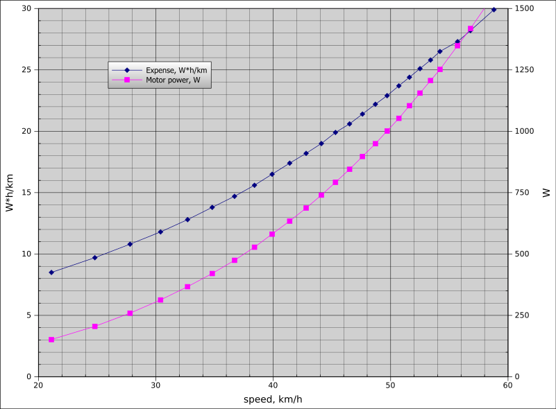

Емкость акума 48*12= 576 втч, для 40 км/ч нужно около 1 квт, соотвественно акума хватит где-то на полчаса и проедете 15-20 км.

расход на установившейся скорости зависит только от скорости и не зависит ни от мощности мотора, ни от напряжения, ни от схемы соединения обмоток.
средний эксплуатационный расход зависит от манеры езды и настроек контроллера.
