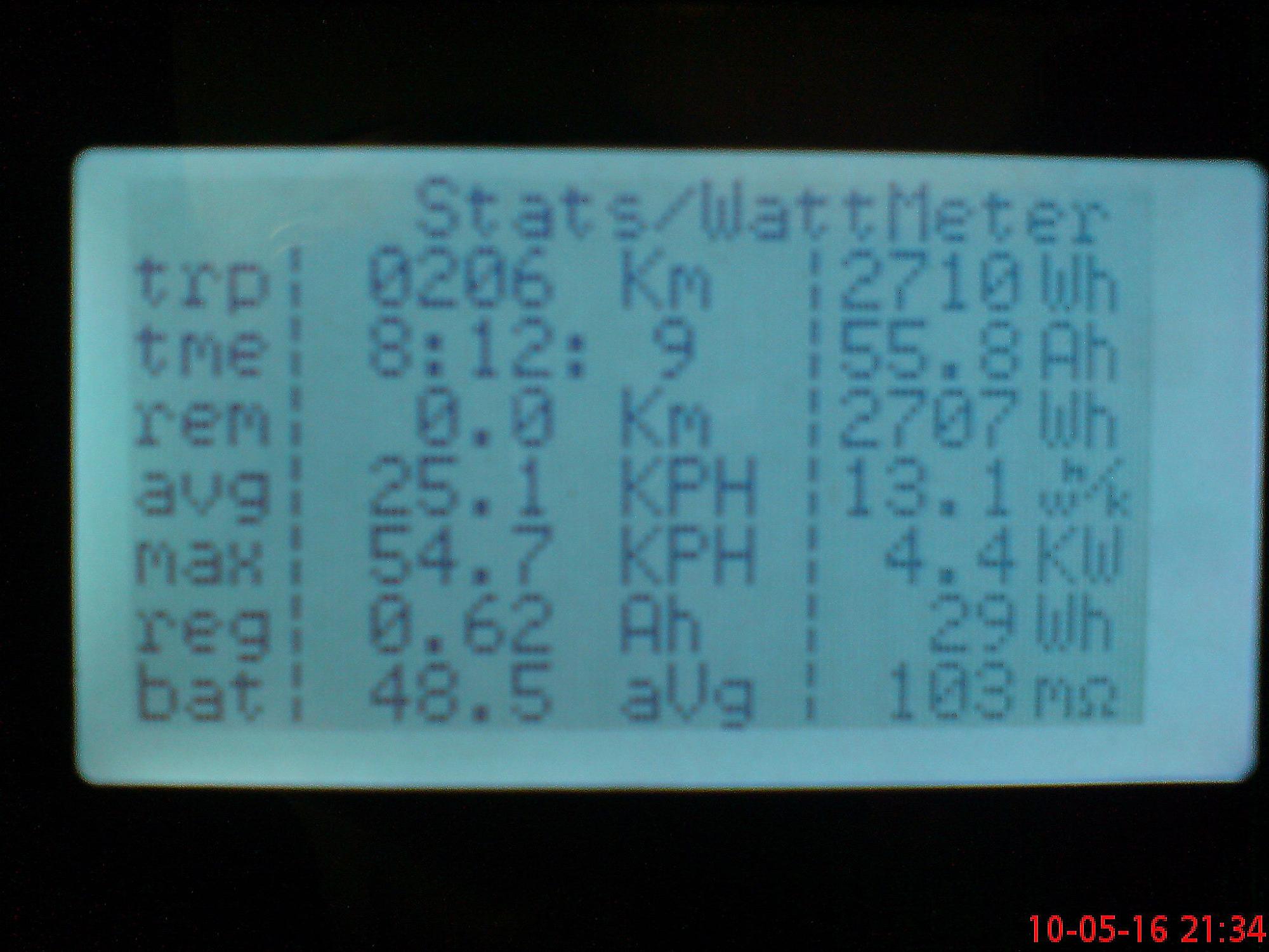

Мой тестовый пробег,специально для выяснения максимальной дальности, без педалей (цепь лежит в бардачке как запаска).Средняя скорость включеного "круиза" 28кмч. Трасса ~ 10км. практически идеальная,перепады высот минимальные,ветер средний, поток стабильно в одну сторону (соответственно при движении в одну сторону потребляемая мощность выше, в противоположном направлении - ниже).
#Требую РЕФЕРЕНДУМ и суд над Горбачёвым
В.К
Эт всё хорошо, но вы-бы каков был мотор указали, не говоря про какой контроллер (от него тоже расход зависит).
Зы. На 28км/ч расход на 1км 13втт/ч чёт многовато.

ra6fnq
При средней 27 (дистанция 175 км), расход в районе 9 Втчас/км. На сотне км. где то столько же...
