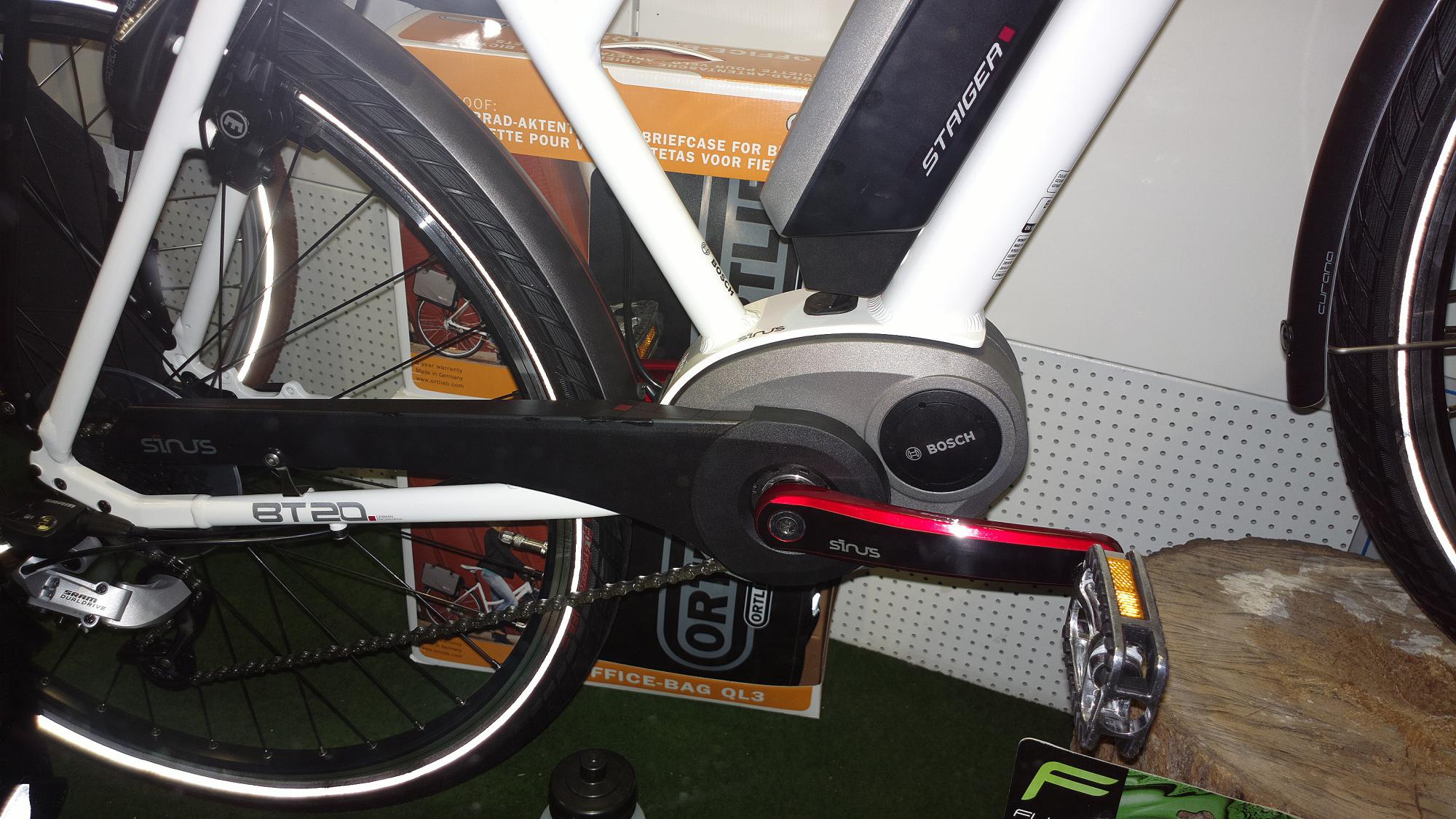

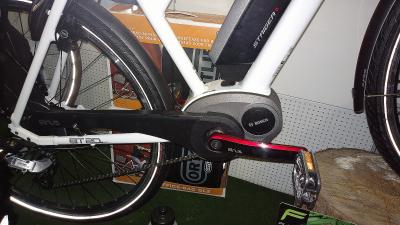

Вопрос на засыпку - есть готовые заводские варианты мид. также работающие но с хотя-бы двумя звёздами 48 и 36 ?
Нет таких вариантов. Даже немцы не напрягаются с передним переклюком. См. типовое фото:
Но эти немцы ездят по отличным велодорожкам с небольшим уклонам.
А если предстоит реальное кросс-кантри, то велик должен иметь полный набор звезд, 3 спереди и 9 сзади.  B-)

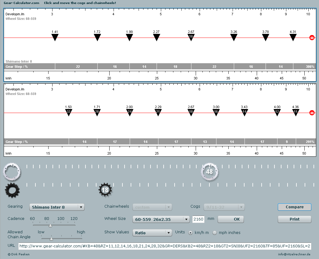

При скоростях до 30-35км/ч, до 40км/ч покрутить педали сколь угодно долго без проблем., но если быстрее.. Даже на 48/11Т мне не комфортно держать скорости больше 40-45км/ч даже под горку, чисто из за слишком больших оборотах ногами (при 50км/ч и тем-более если быстрее, даже в холостую упаришься крутить).
1. Уверены, что если впереди будет 32Т, момент на колесе (переключателе) будет меньше?
2. Есть данные, что Альфина 8 держит до 3=х кВт. скоро проверю
3. Да на миддрайве можно ездить не вращая педали впереди есть муфта - звезда вращается, педали нет.
До поломки переклюка ездил 48Т - 11Т, вполне комфортно до полтинника, на тесте и я и Ольга разгонялись до 60 км/час, на лето лежат звёзды 52Т.

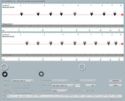

Можете сами поиграться: http://www.ritzelrechner.de/html5/

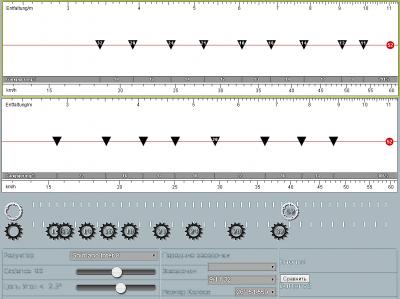

Дело не в том сколько звезд спереди, а в том что КАК между передними и задними звёздами расположена цепь с силовой нагрузкой на неё и как следствие и переключатель тоже.
По хорошему из скажем 24скоростей (3 спереди и 8 сзади), имеет смысл использовать только 12.
При 48Т спереди, работают 3, макс 4 самые маленькие сзади = минимальный перекос цепи и натяжение переключателя.
При 36Т спереди работают средние 4 сзади = аналогично расположенная цепь "по центру" и аналогично не сильно натянут переключатель.
При 26Т спереди работают только 4 самые большие сзади = тоже самое с расположением цепи и натяжением переключателя.
Если всё это "повесить" только на 48Т спереди, то на задних до 5той из 8ми ещё более-менее хотя даже по ручкам переключения будет чувствоваться что переключатся уже с усилием (догадайтесь с первого раза почему), но на больших звёздах будет уже очень сильный перекос цепи, при том что тяговые нагрузки при переключении на крайние большие какраз самые большие + переключатель из за перекоса цепи сильно тянет вправо + он сам натянут до предела из за "не рабочего" соотношения звёзд 48Т/32Т (иль сколько там у вас на больших сзади) = у вас уже второй раз умирает переключатель не с того не сего.
И вы до сих пор не догадываетесь почему ?  ;-)
Подсказка есть на ваших-же фото, вот наглядные примеры:
https://fotki.yandex.ru/next/users/ra6fnq/album/455413/view/1136834?page=1
https://fotki.yandex.ru/next/users/ra6fnq/album/455413/view/1136833?page=1

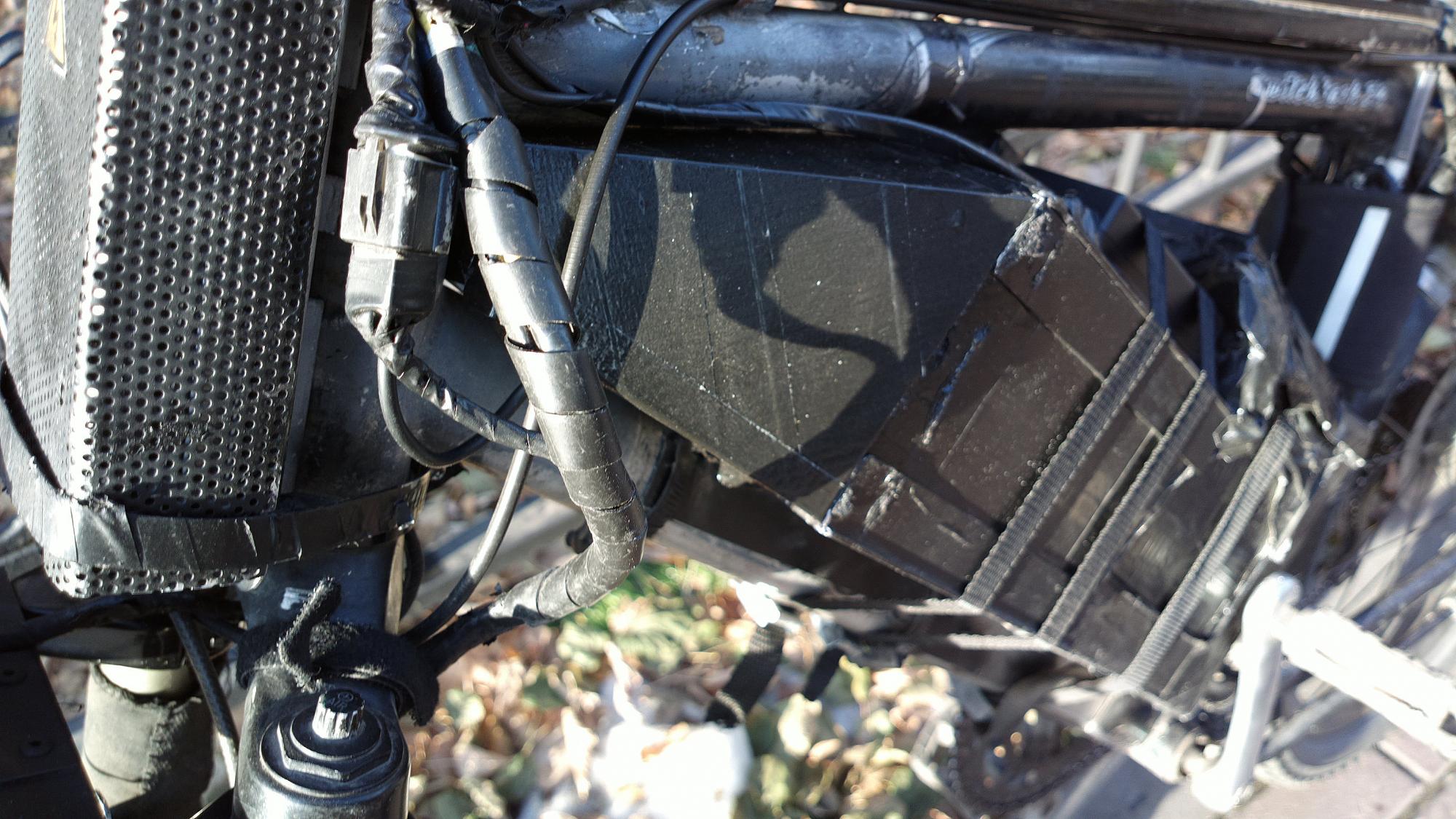

На миддрайве у меня первые выезды. Переключатель был просто отломлен моментом в ~ 76 Нм, приложенным к застопоренному грязью колесу.
Раньше, на переднем приводе, только мои 200 Вт крутили колесо, сейчас к ним прибавилось ещё 1000 Вт мотора. Я привыкший крутить педали в помощь переднему МК, просто не почувствовал, что колесо клинит грязью. На МАСе такого не было - раздельный привод.
По поводу перекосов цепи из за не рекомендуемых положений переключателя и связанных с этим нештатных нагрузок на него ? Всё там что выше описал, всё верно. Кстати не факт что при клине колеса отломило-бы переключатель будь он в "рабочем" положении цепи/звёзды.

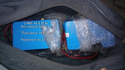

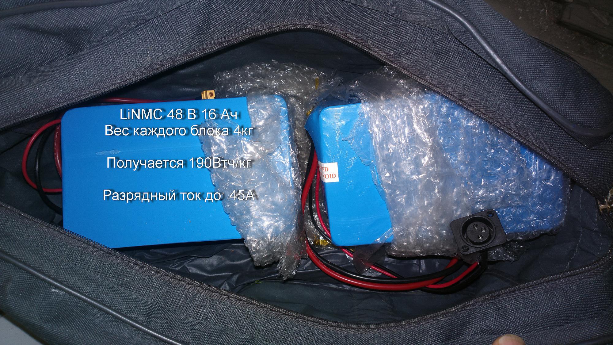

Ну да, 48В25Ач - это разумный минимум.
На моей раме с подростковой ростовкой, умещается вполне компактно:
Я бы не рекомендовал жадничать. Т.е. лучше взять напр.48В15или 20Ач, остальное докупить, после тестовых выездов.
ПМСМ, циклы - это здорово, но энергоемкость в 120Втч/кг, маловата по нынешним меркам.
Дело ваше, но если нужен емкий и легкий конфиг, лучше смотреть в сторону современного литий-иона на 18650.
Цена сравнима, а вес меньше (200+Втч/кг)
Думаю, в морозы, будет работать норм. Особенно, если брать низкоомные (сильноточные) элементы.  :eureka:
