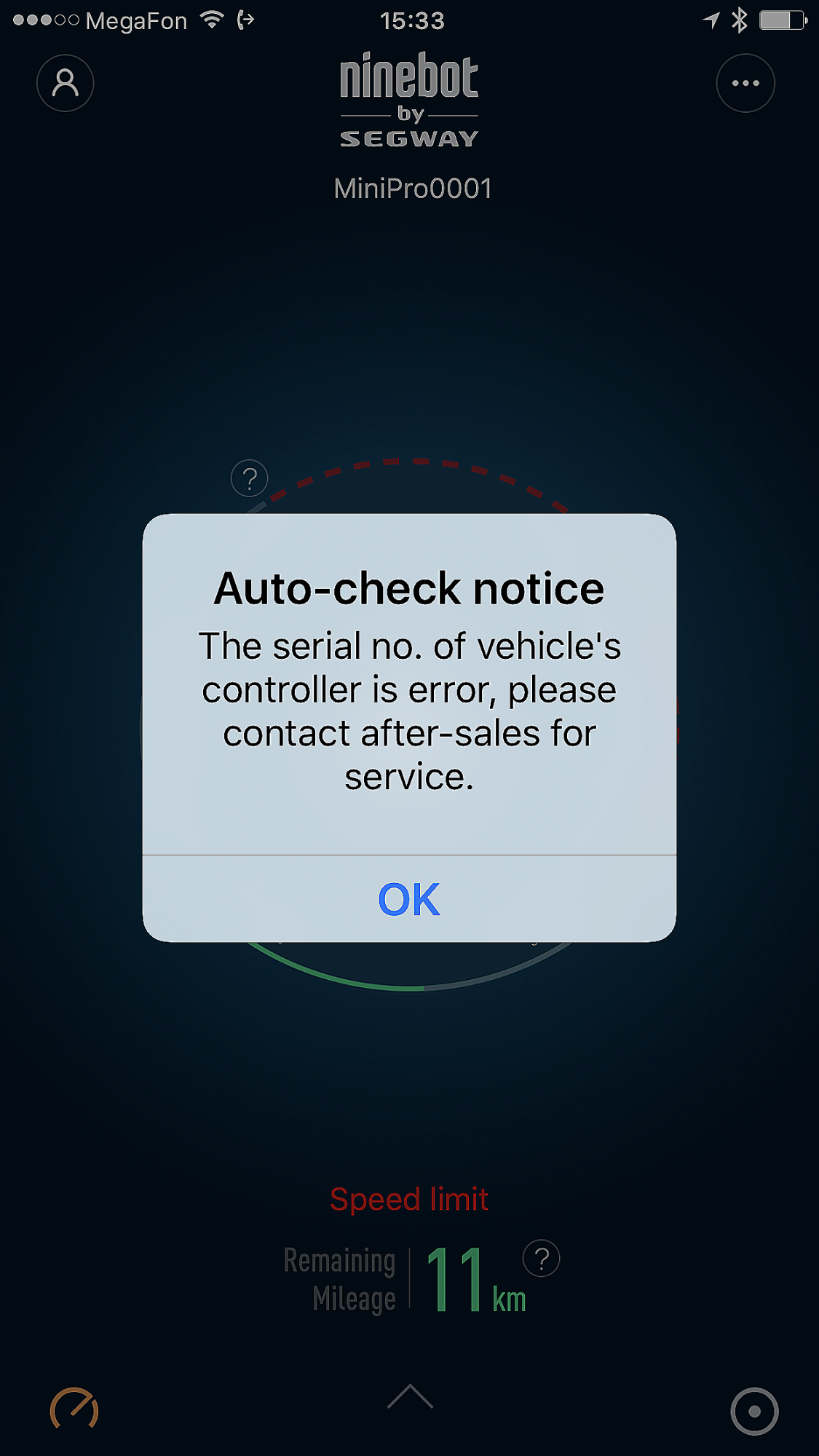

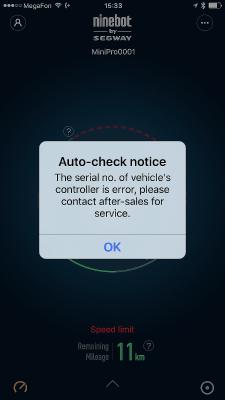

Друзья помогите решить проблему.
Ninebot mini был утопленный, батарею восстановили, плату поставили новую.
Сейчас он не дет больше 4км, при заходе в приложение пишет ошибку. (скрин)
Плату покупал у сервиса Сяоми в Китае, связывался с ним после замены, говорили только одно, поменять серийник через приложение, пробовали по разному и с разных телефонов, ничего не удается.
В приложение показывает что активировано ограничение, пробовали проехать так 4км, не помогает.
