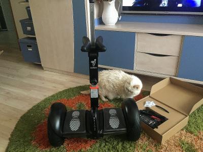

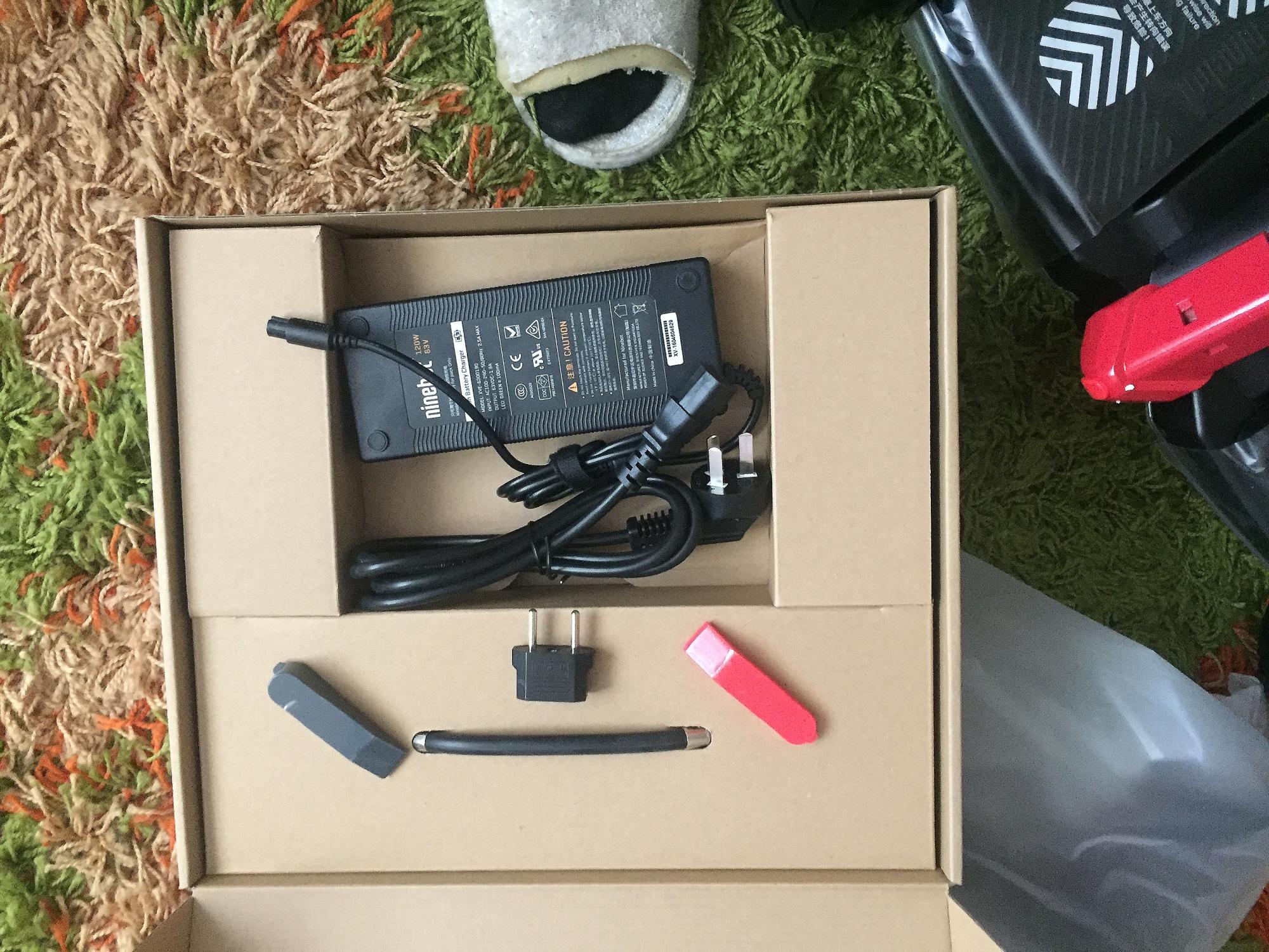

Привет форумчане. Сегодня Получил свой ninebot pro. Сейчас буду распаковывать и вводить в эксплуатацию)
Controsyndicate
EcoDrift
Цитата: Controsyndicate от 23 Июнь 2017 в 20:41
Поздравляю))
осоьбенно это фото порадовало)) кто-то все же решил вложить Вам переходник на китайскую вилку,...жалко, что он не подходит)))
Viks
Вещь! А что уже существуют такие? Просто фантастика какая-то ;)
Цитата: EcoDrift от 26 Июнь 2017 в 11:12
Поздравляю))
меня больше тапок, "конвертированный" в летнюю версию, удивил...
Ninebot One E+ (N20 fw:1.2.3) ~4000km | Inmotion V8 (fw:1.1.1009) 1500km | 3x Ninebot Mini Pro (fw:1.4.0) ~800km | Tesla Model S 85D |  BMW i3 Fully Charged Edition | DJI Mavic Pro ; )
Controsyndicate
Все нравится, но скорости хочется больше. Шнур с китайской вилкой сразу выкинул и подобрал правильный, цельный без переходников.  Тапок действительно тюнингованый) на бота деньги нашлись, а вот с тапками беда)))

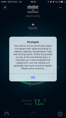

Controsyndicate

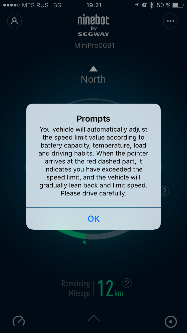

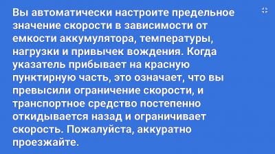

Граждане, подскажите пожалуйста, что значит это сообщение, оно ограничивает скорость до 16, спустя час до 14?

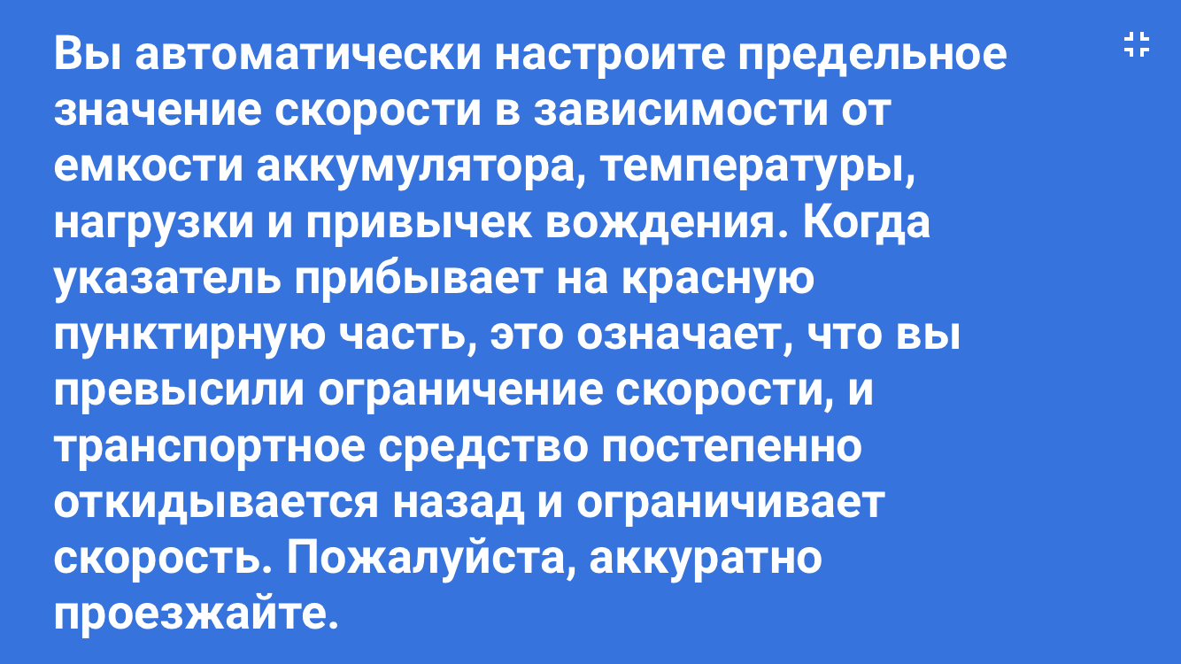

Раз никто не отвечает, отвечу сам себе😅🤣😂
Viks
В том, автоматическом, переводе, несмотря на кривость, смысл донесён. Только вот не "вы настроите...", а "ваше средство передвижения, автоматически подстраивает..."
Судя по скриншоту, остаток батареи ниже 40%, и в этом случае, максимальная скорость всегда снижается до 16,5 км/ч. Ну, и соответственно, чем меньше остаётся заряда, тем меньше будет максимальная скорость. При превышении скорости или слишком агрессивных разгонах, максимальная скорость также будет снижаться по чуть-чуть, даже при полностью заряженной батарее, но в случае "штрафов", максимальная скорость возвращается к норме, через некоторое время спокойной езды.

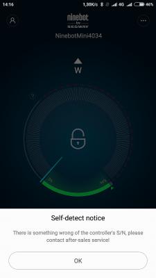

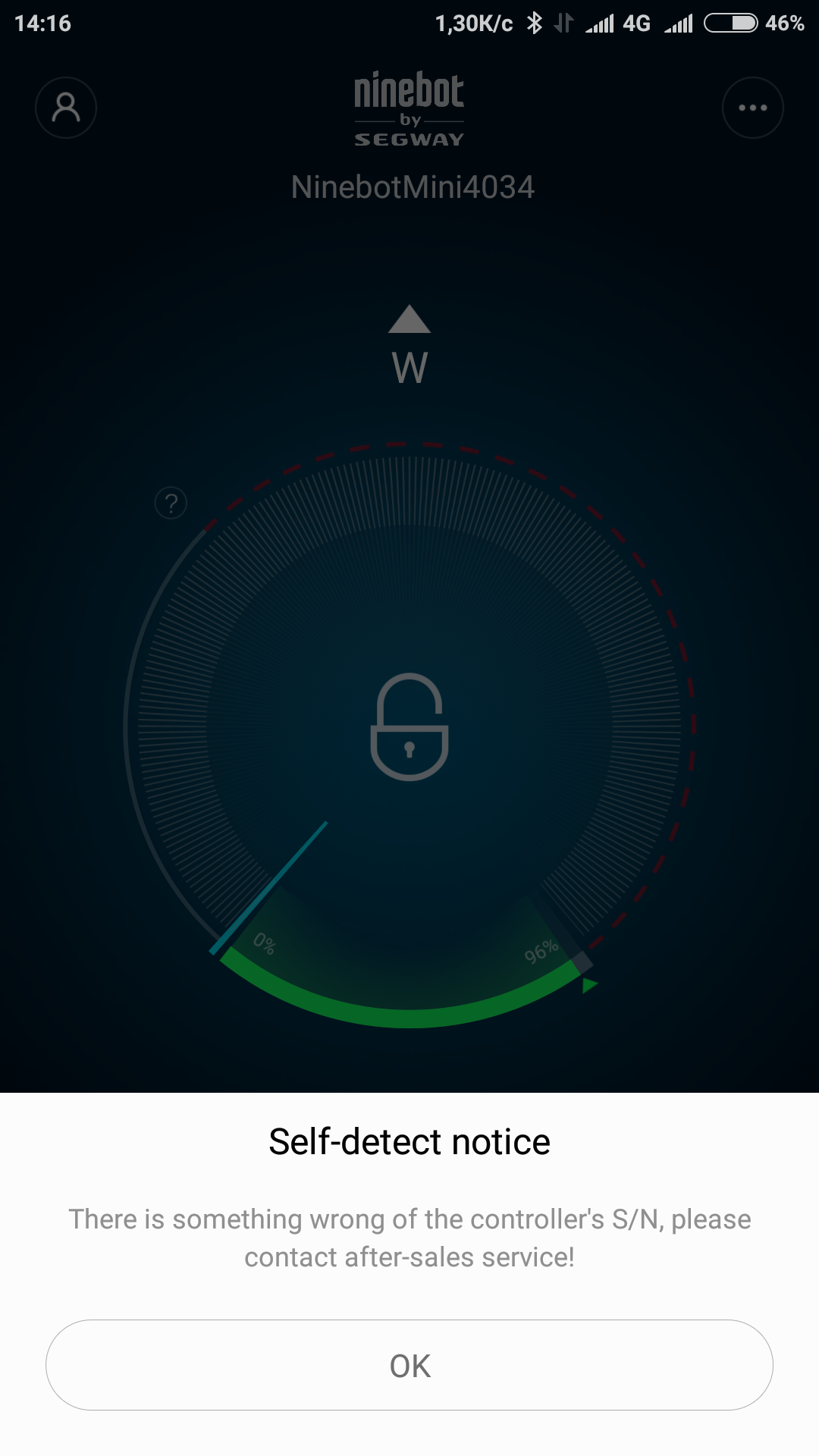

pavel_ug
[user]ivankazantsev[/user], дружище ты решил свою проблему? Людям прислали такой найнбот типа он новый. Завтра сверю серийники. Но проблема такая. Плата мененая видно. И такая же ошибка
MRN76
Могу программатором перешить. Но я в МСК нахожусь.

pavel_ug
Нашел ветку. По читал. Завтра сам попробую. Я так понимаю что изменился спрйник контроллера от серийника который был при активации?
