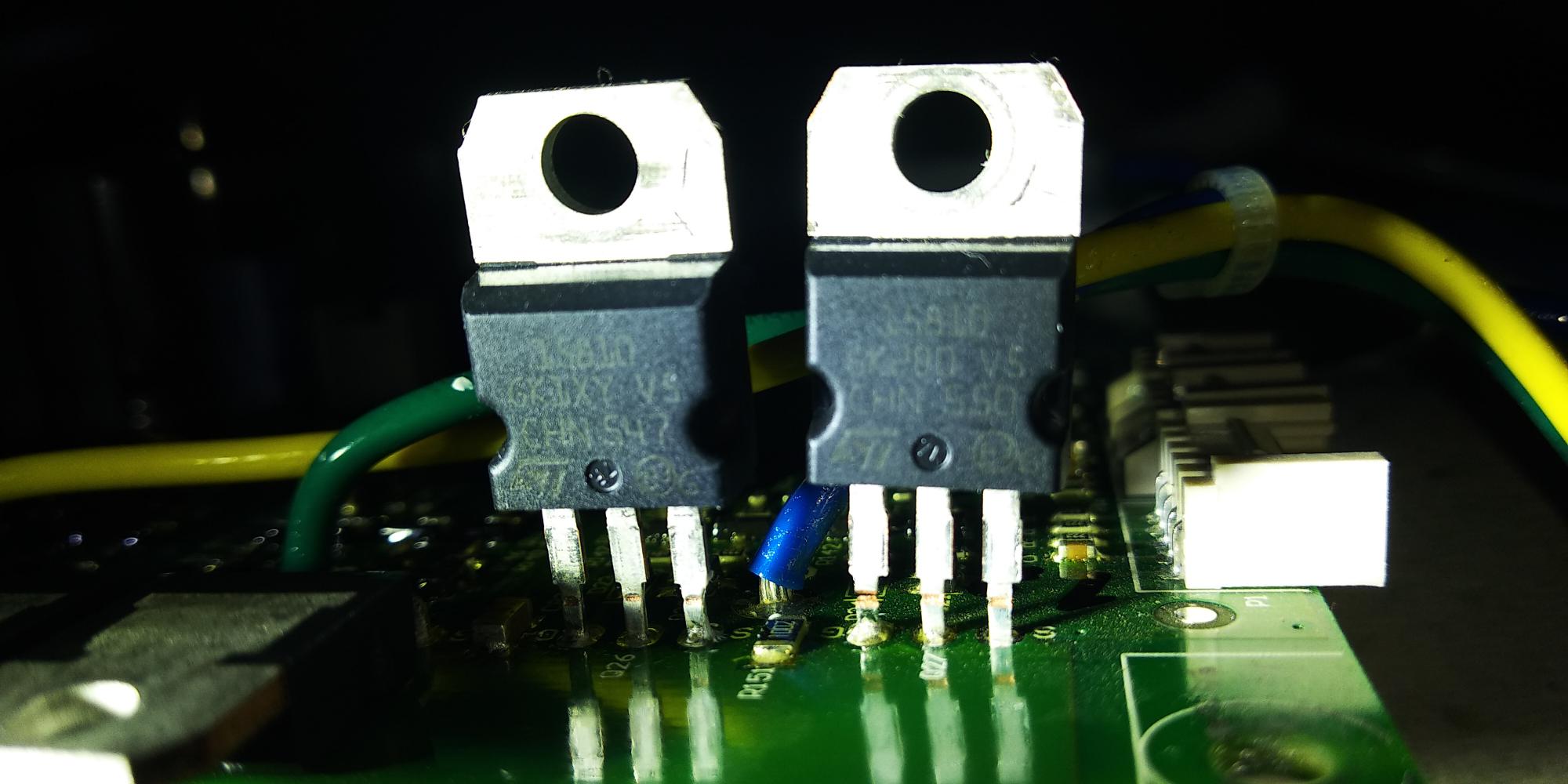

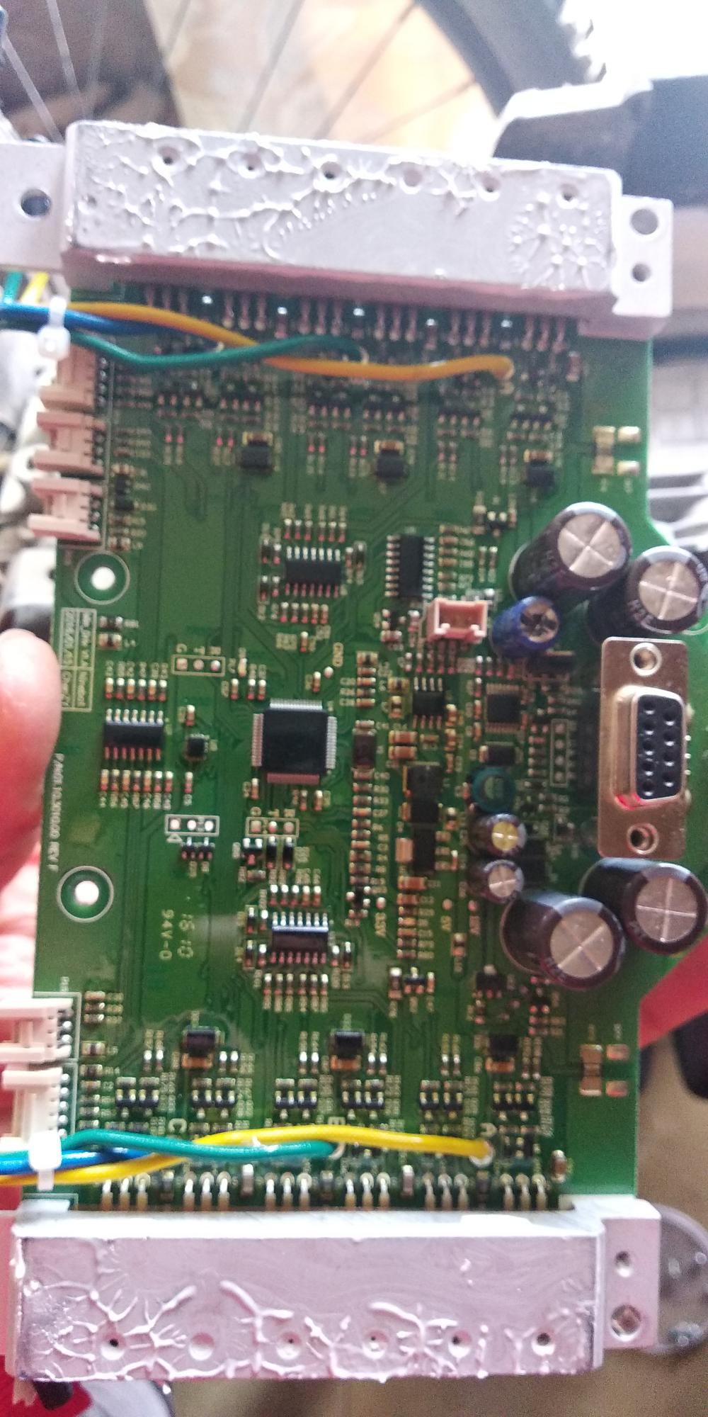

в общем, проблема решена.
раз никто не ответил и мало инфы сам отвечу здесь, для тех кто в будущем столкнется.
снимаете аккум на 4 болтах, если аккум мигает зеленым индикатором значит с ним все в порядке.
на самой плате которая посредине под батареей под радиаторами 2 ряда мосфетов.
они с тремя ножками. берете каждый мосфет прозваниваете мультиметром в режиме прозвонки, щупы на 1 и 3 ножку. если звенит значит сгорел. есть 700 или 1800 ом значит рабочий.
у меня сгорело два.

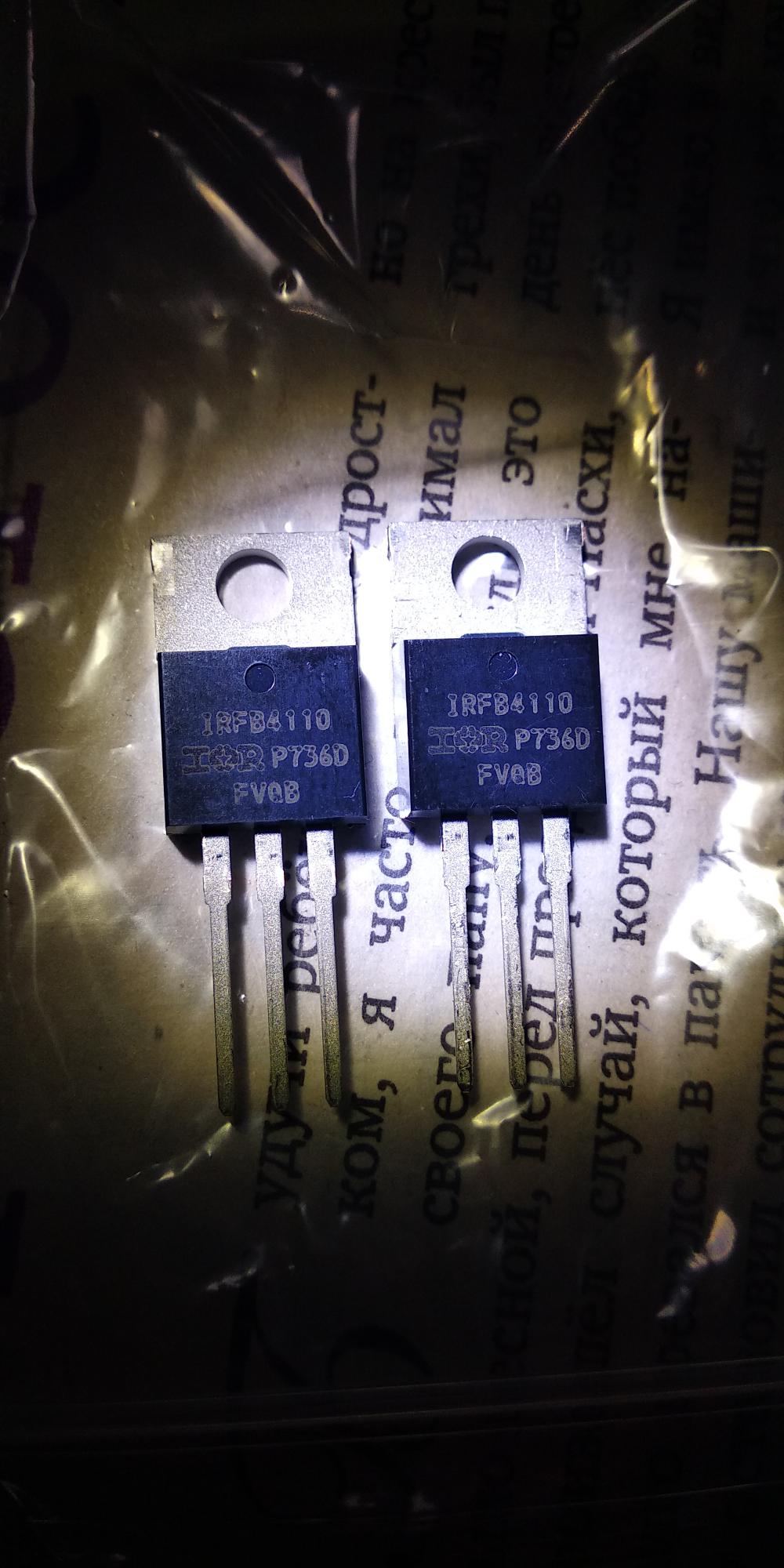

названия мосфетов 15810, остальные 2 строчки не имеют значения. таких можете не найти.
его аналоги это IRFB3070 и IRFB4110PBF.
я поставил 4110, в ближайшем магазине были только такие. вроде как с запасом даже.
выпаиваете и меняете.
под радиаторами термопаста. ее вытирать или менять не нужно. просто снимаете нужный радиатор, а второй закрываете скотчем чтоб не измазаться во время работ.
потом пальцем просто равномерно размазываете термопасту, ее там достаточно и она не высыхает.
прошу разместить пост с моей цитатой в шапку, чтоб не искали долго, а то я весь инет перерыл, думал уже донора покупать или плату заказывать.
если что могу помочь по крыму и по югу россии. рука ведь уже набита. :-D

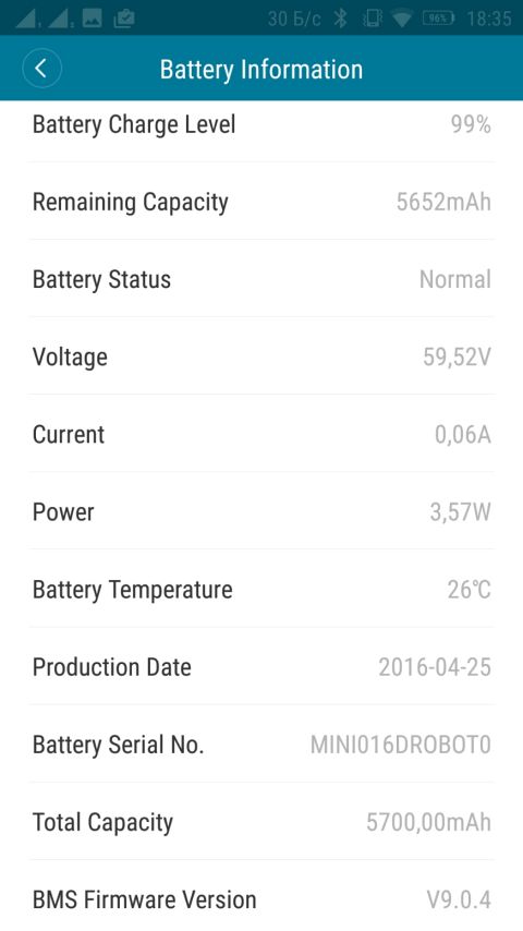

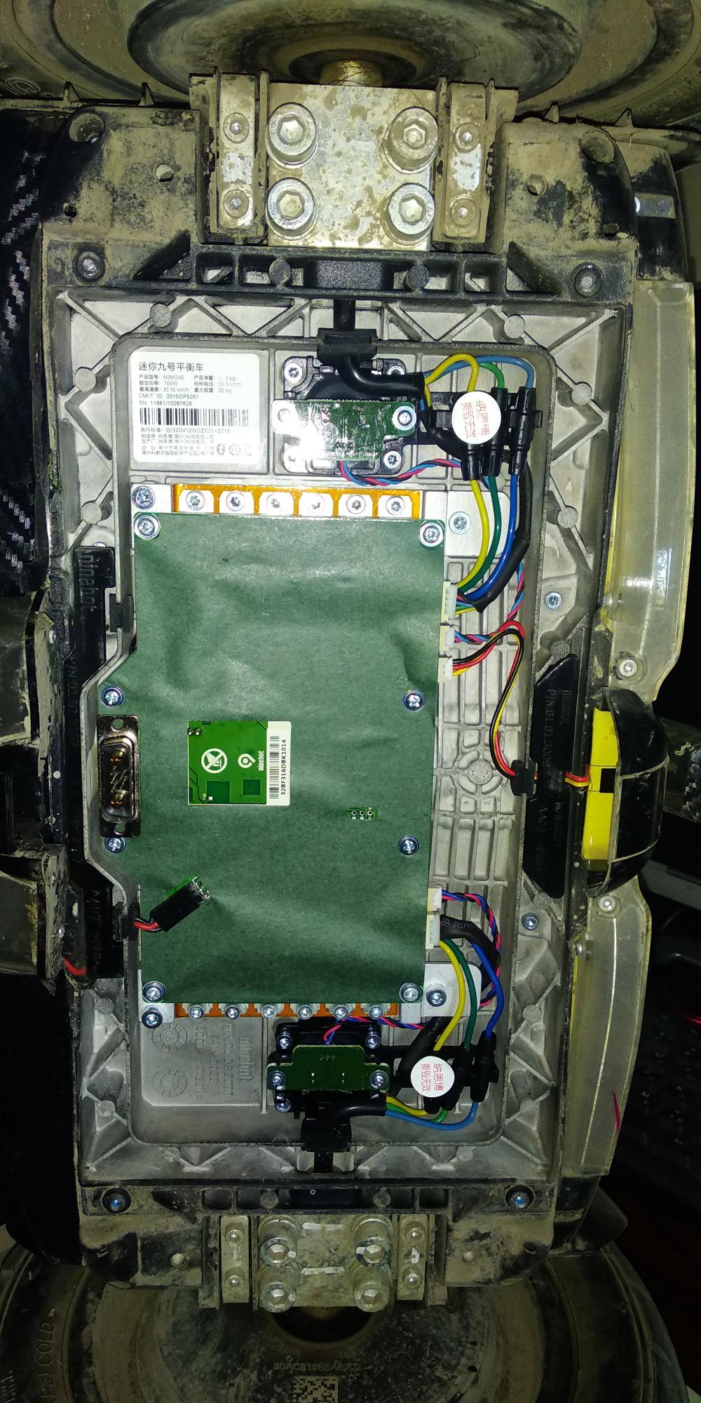

РД00

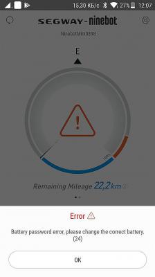

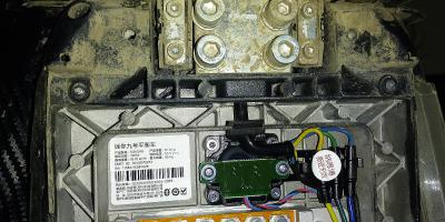

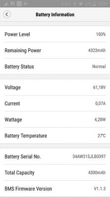

Кто умеет бороться с ошибкой "Battery password error" ?
История вопроса. Была неоригинальная батарея, на которой сгорел процессор. Заменил, прошил прошивкой "Прошивка аккумуляторной батареи Ninebot Mini BMS v.1.1.3 (4300mA)" из соотв. темы ixbt. Батарея заработала. Но аппарат теперь пишет "Battery password error", пищит и мигает лампочками, хотя и ездит. В точности как на видео - https://www.youtube.com/watch?v=xl2t6R8pUYM
На картинках - ошибка, состояние батареи до замены процессора и после.
Есть ли способ борьбы ? Или, нет ли у кого полного дампа неоригинальной батареи, которая Serial No MINI016DROBOT0 ? Или, что-то надо поправить в дампе EEPROM оригинальной ?
А то я пищалку оторвал, фары выключил, но как-то это неизящно.
