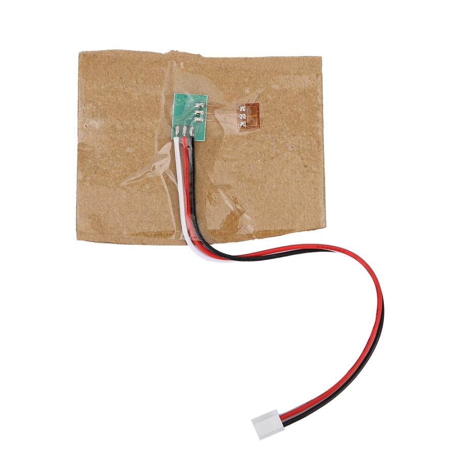

fox-nsk
#1421
Всем привет,
подскажите что это за датчик герметиком приклеен к раме
и параметры желательно
полагаю что это термометр-сопротивление но могу ошибаться
