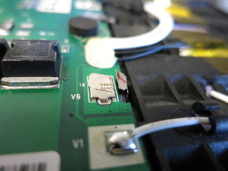

Цитата: Belogrost от 17 Авг. 2019 в 04:52датчик поднятия работает на таком же принципе как и датчики в электронных весах.
Он приклеен в таком месте, которое изгибается при поднятии его за ручку. Если поднять за колеса - не сработает.
На плате есть специальнаы микросхема для усиления сигнала от датчика.
Датчик - тензометрический. На тонкой пленке пружинка , которая меняет сопротивление при растяжении.. Как там такой сплав сделан не знаю. Но сигнал от датчика меньше миливольта.. Поэтому усилитель нужен. И мостовая схема.
