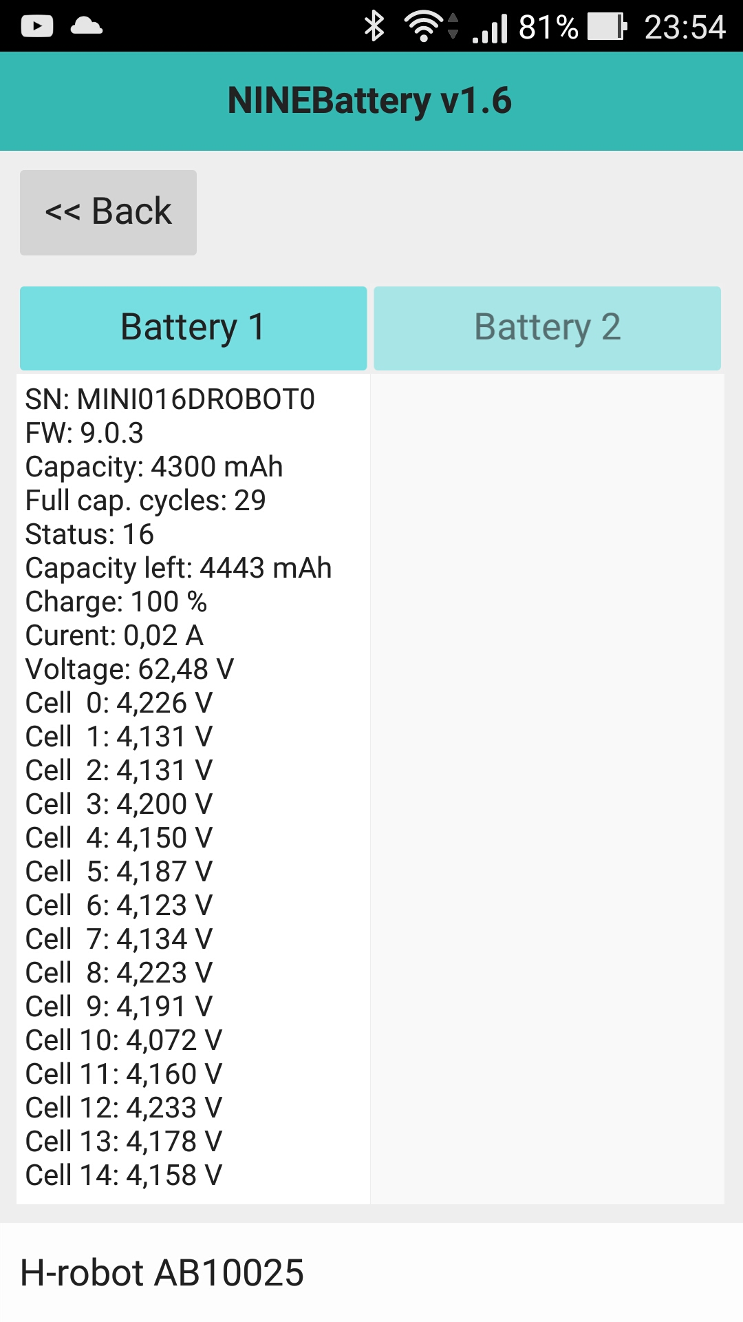

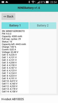

arealex
как отбалансировать батку
arealex
#1338
мне подсказали батку можно проверить прогой
http://mimod.ru/download/NINEBattery.apk
на филипсе и престиже не запустилась программа
MRN76
У вас в нормальном состоянии балансировка.
