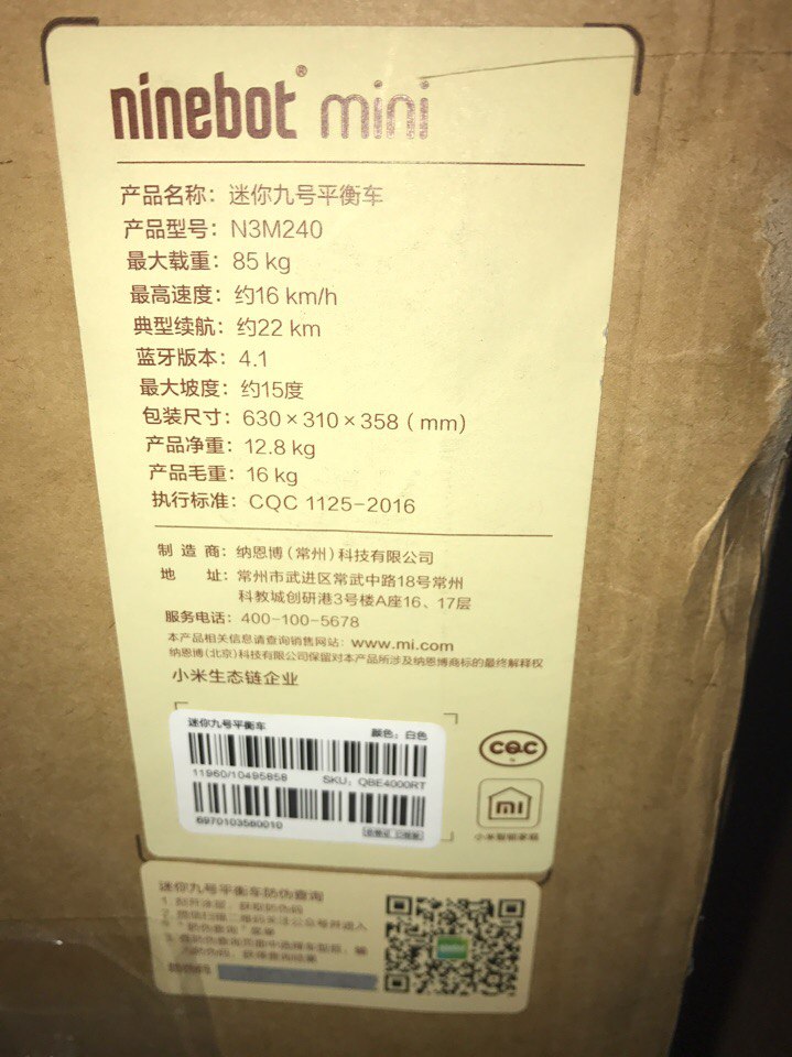

EcoDrift

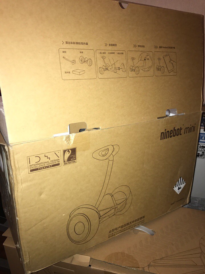

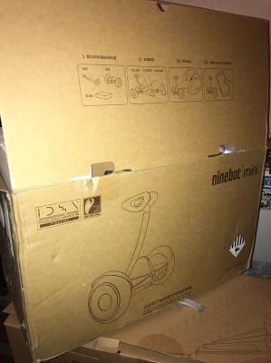

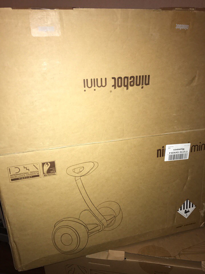

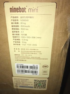

[user]Малина[/user], а коробку покажите фотку
Малина
EcoDrift
[user]Малина[/user], так у Вас миник обычный, а не Прошка. Не активирован он 99%. Киньте мне свой телефон в личку и месенжер каким пользуетесь. По старой дружбе активируем.

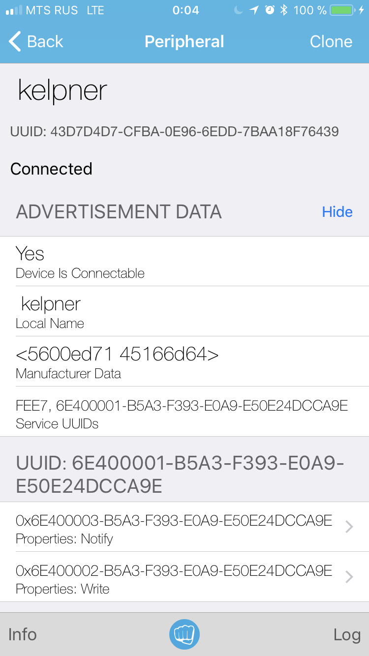

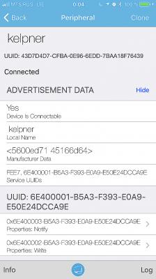

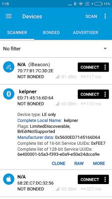

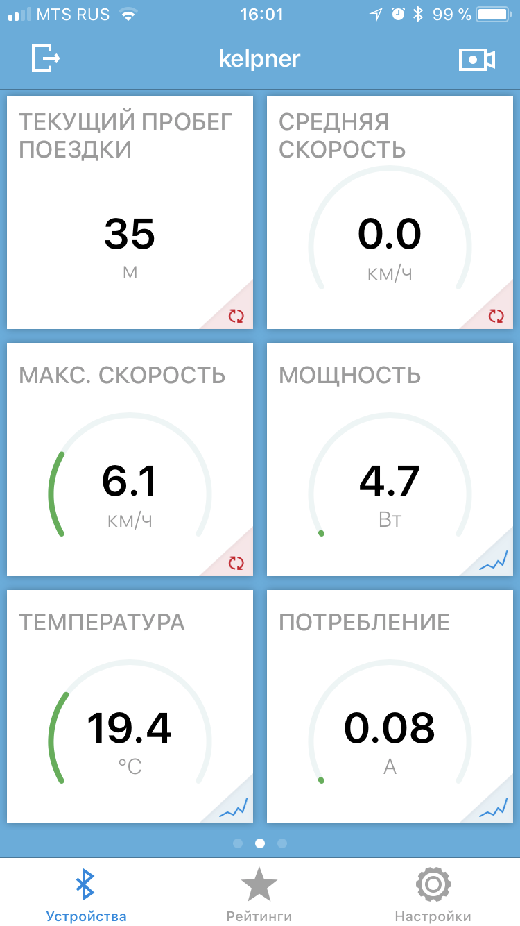

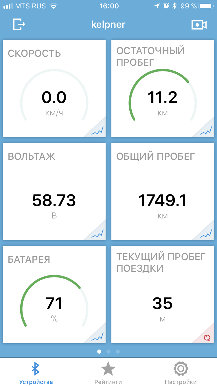

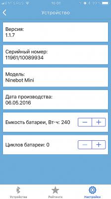

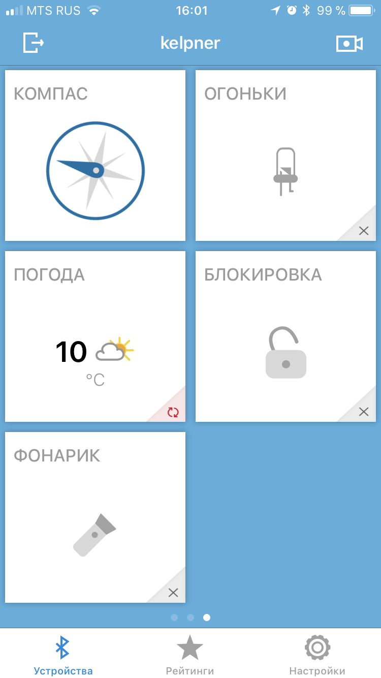

Всем привет! Я еще не был в этой ветке, поэтому представлюсь тем, кто не знает - я разработчик приложения DarknessBot и в настоящее время наконец-то делаю поддержку Ninebot Mini.
Столкнулся тут с проблемой - как отличить модель устройства (Ninebot One S2, Mini, Mini PRO и т.д.) еще не подключаясь к ней, ведь родное приложение Ninebot отличает и даже показывает нам иконку устройства.
Для этого мне нужны некоторые сведения от реальных устройств Ninebot Mini.
Всем, у кого есть Ninebot Mini - буду крайне признателен, если поможете в адаптации и выполните инструкцию:
1) Установите приложение для детальной информации о блютуз-устройстве: на iOS LightBlue или на Android nRF Connect for Mobile
2) Запустите приложение
3) iOS:  подключитесь к Ninebot Mini и справа от надписи "Advertisement data" нажмите на кнопку "Show"
Android: нажмите на найденное устройство Ninebot Mini, раскрыв детальную информацию
4) Вышлите мне в личку значение поля "Manufacturer Data" и модель своего Ninebot Mini
Вот скриншот того, как это все выглядит в приложении:
verial
А случайно для реплики не делаете? у меня реплика.
ILYA2606
[user]verial[/user], нужен только оригинал, т.к. уверен, что будет разный bluetooth-протокол. Но для интереса можешь глянуть будет ли вообще "Advertisement data" в реплике :)
ILYA2606
#1111
Спасибо всем, кто откликнулся на мою просьбу!
Добавил в бета-версию DarknessBot поддержку Ninebot Mini! Все, кто хочет поучаствовать в бета-тесте - напишите в личку свой Apple ID, вышлю приглашение.
