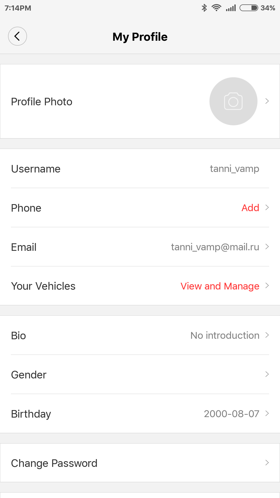

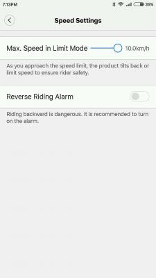

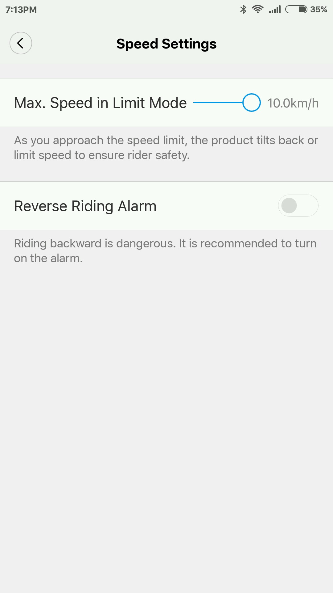

Добрый день.

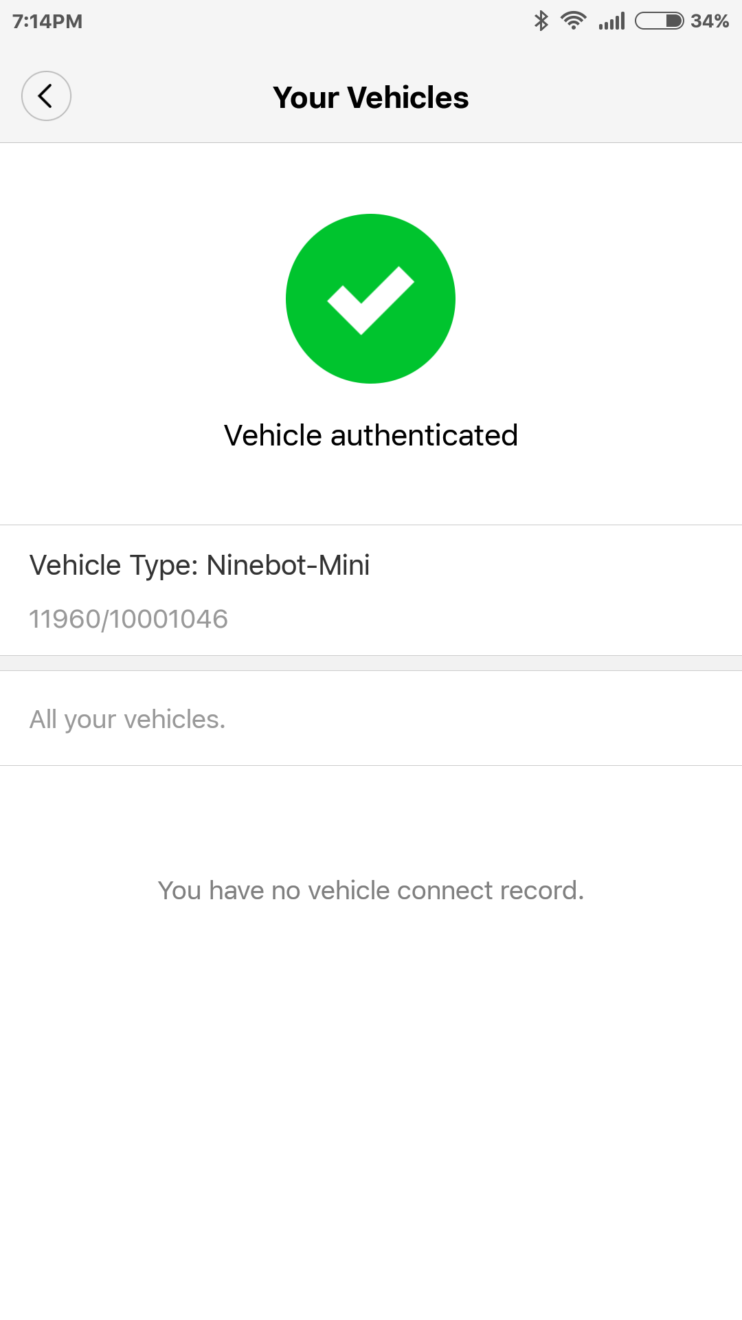

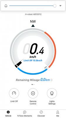

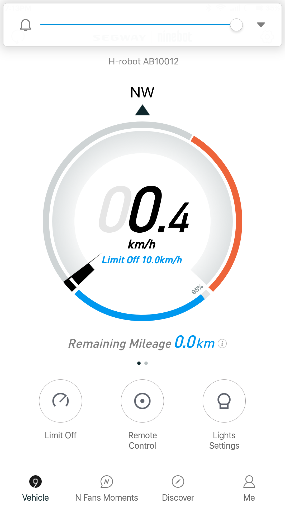

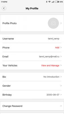

Приобрел супруге Mini SE в екодрифт.
Зарегистрировались в приложении (по почте @mail.ru, без ввода телефона), прошли обучение, накатали 30 км а ограничение в 10 км/ч так и не снимается. Кнопку limit off жали, толку нет.
В чем может быть проблема?

Попробуйте 50км накатать. если не поможет - попробуйте у Дмитрия прошиться на 1.1.7

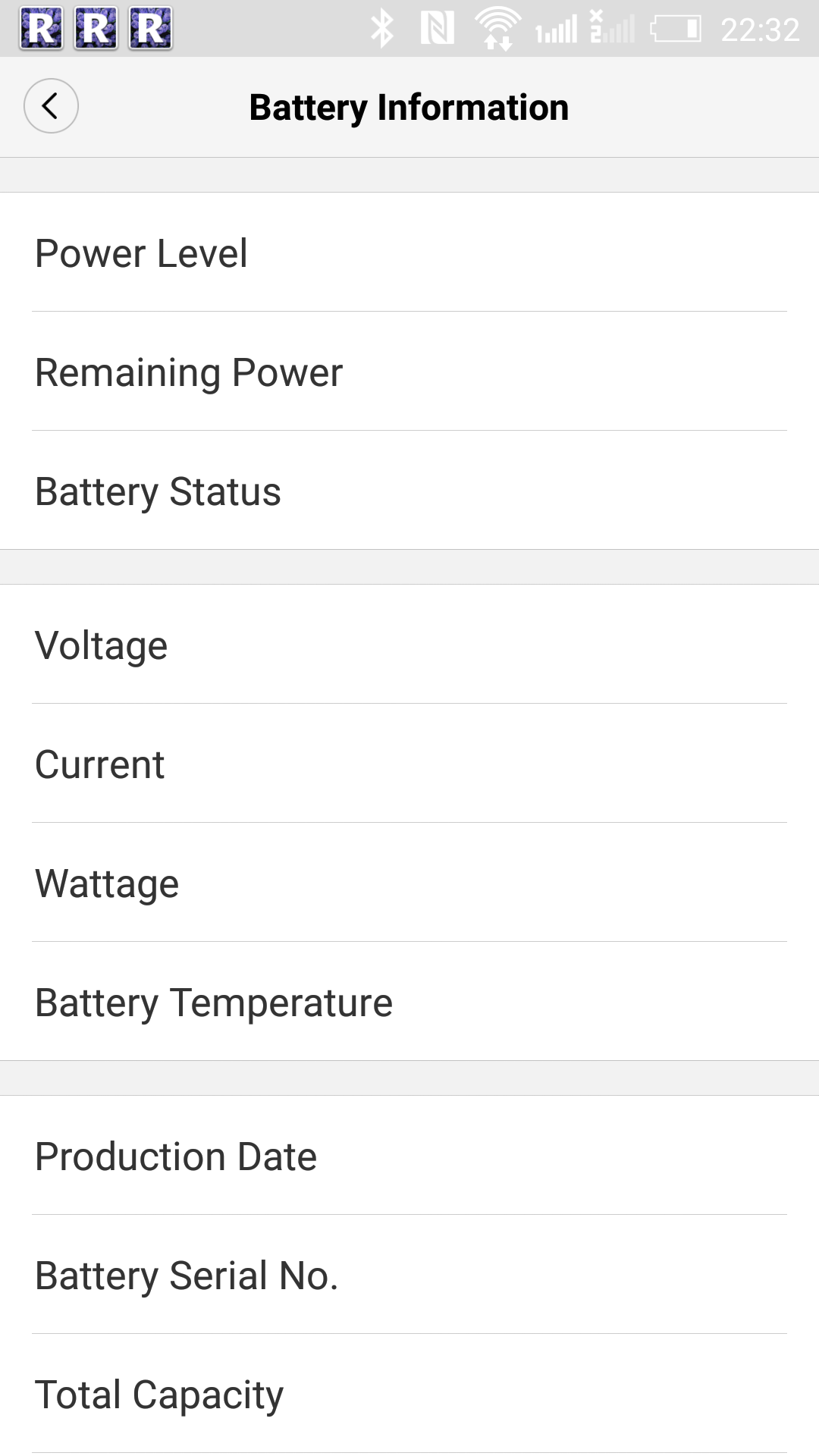

Мне кажется что-то не так с активацией либо с привязкой бота к акку, ибо даже медальку за 1км не дали в приложении.
Так же, в приложении не отображается информация о батареи. Т.е. ничего не нажимается и нет никакой информации.

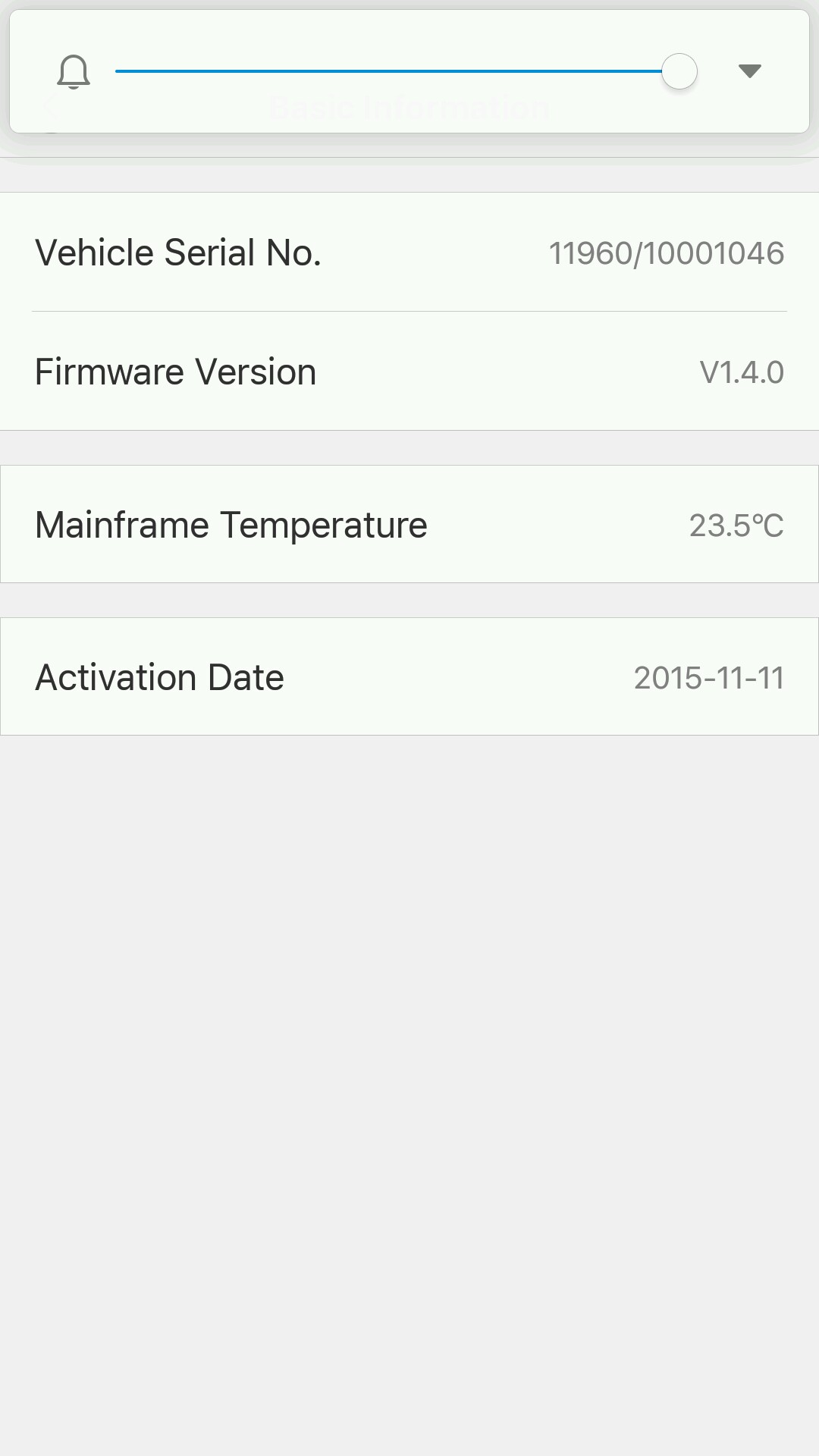

lupus
АКБ стоит левая или с проблемной BMS, раз не показывает информацию в приложении. С любой батареей, которую бот не опознал, как оригинал, будет ограничение 10 км/ч.
Активация и привязка к аккаунту здесь не при чём. Илите к продавцу.

Бот уже в Москве в сервисе Екодрифта. Проблема с БМС. Спасибо за предложение помощи!

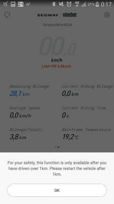

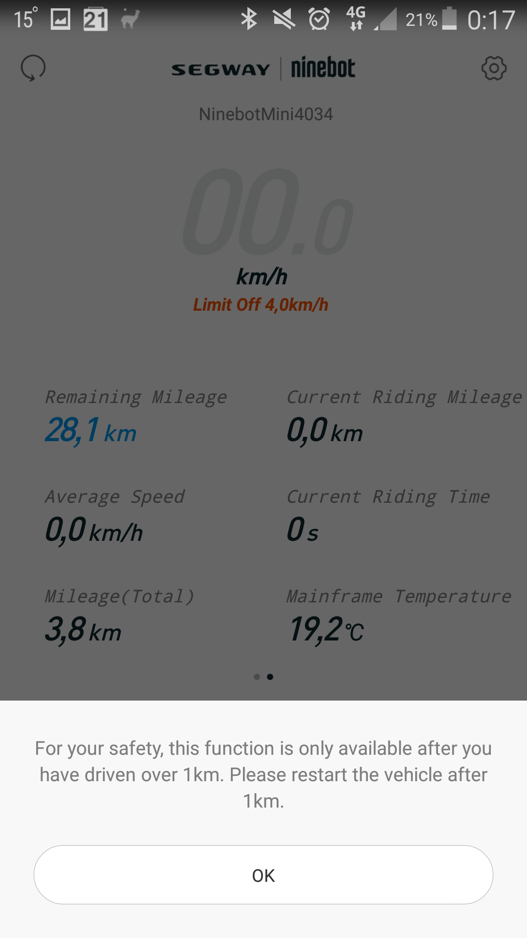

Прошу помощи мирового разума.
Не могу победить ограничение скорости на Xiaomi Ninebot Mini. Накатал уже почти 4 км, а ограничение в 4 км/ч не снимается
Учебник тоже прошел. Что еще ему нужно?
Все написанное мной - мое мнение. Я здесь не говорю никому, как надо. Для этого есть жизнь и соответствующие органы :-)
lupus
Просит выключить и включить.
