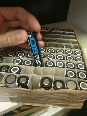

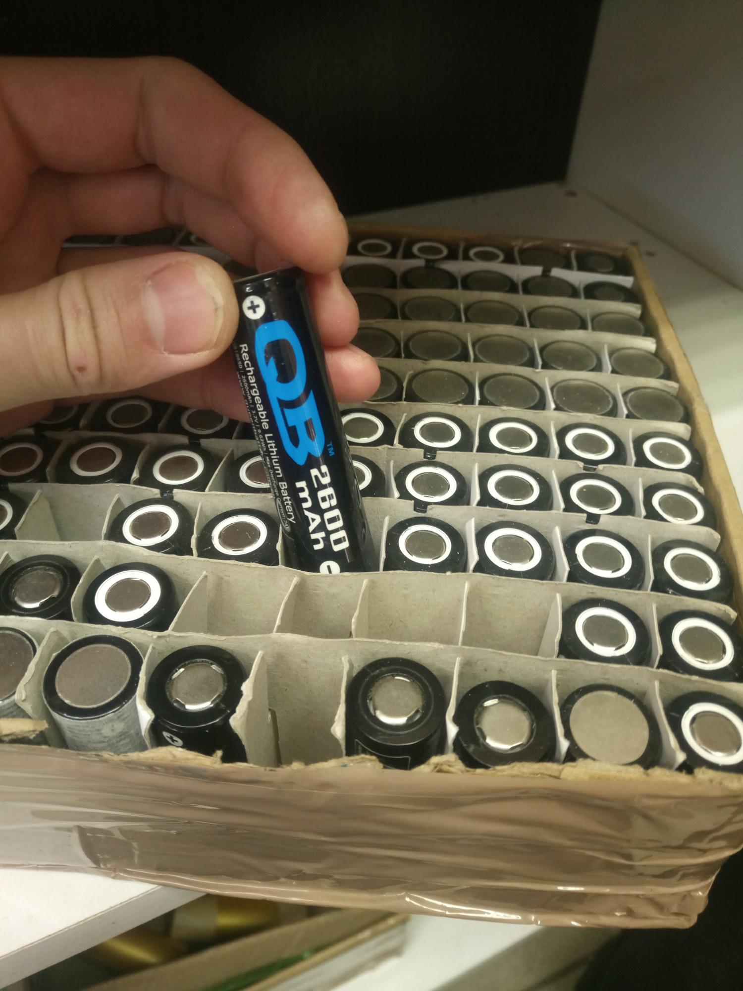

Короч готовая у нас дорого, 6500 китайская 4ач. Ремонт данной батареи у нас это 10000 (полная замена начинки в ваш корпус), будет qb18650. Ёмкость будет 10ач.

тебе нужны такие как на моем фото. 28 штук. Предположу что если задаются такие вопросы то понимания что к чему ноль, советы "сделай сам" конечно имеют место быть, но в случае с АКБ почему то никто, говоря "сделай сам", не говорит что можно получить печальные последствия - ошибка может привести даже к сгоревшей квартире и это не самый плохой расклад. очень много попадается неработающих батарей под дорогостоящий ремонт именно потому что туда слазили люди без понимания.

речь шла про али я и дал ссылку на али. те что лежат у нас заказаны с bq непосредственно, мы х раньше брали прям по много, сейчас берем 26800 и 21700 в освновном, это остатки

я написал свой вариант. у нас только так. возможно найдете дешевле... но впринципе qb нормальные мы их дофига продали у некоторых уже 3-4 года ездят
