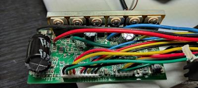

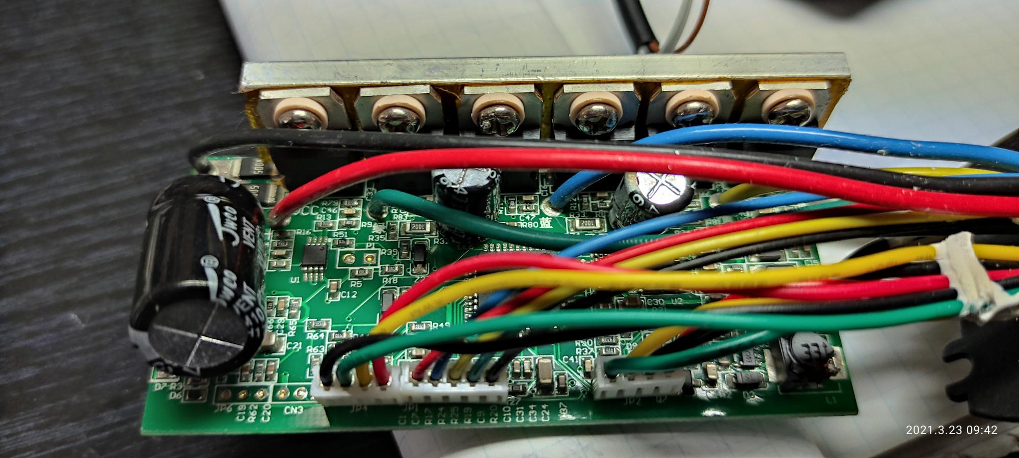

erevanych
#1459

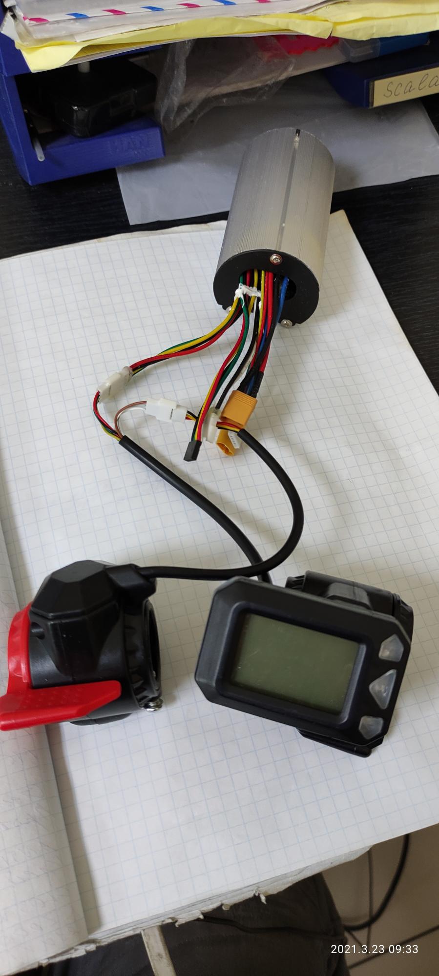

Цитата: Сергей_1959 от 23 Март 2021 в 17:11обычно вскрывают контроллер
Само, собой... Вот только все разъемы идут от колодок J2 и J3 и никаких других букв там нет....
Я поэтому вопросик здесь оставил, т.к. хрень продается как замена вашего штатного....
Дисплей с курком и тормоз уже подключены...
Там еще вроде фара есть....
Опыт палева контроллеров уже есть :( повторять не хочется ... Все мои батки на 36 В, есть БП на 24В...

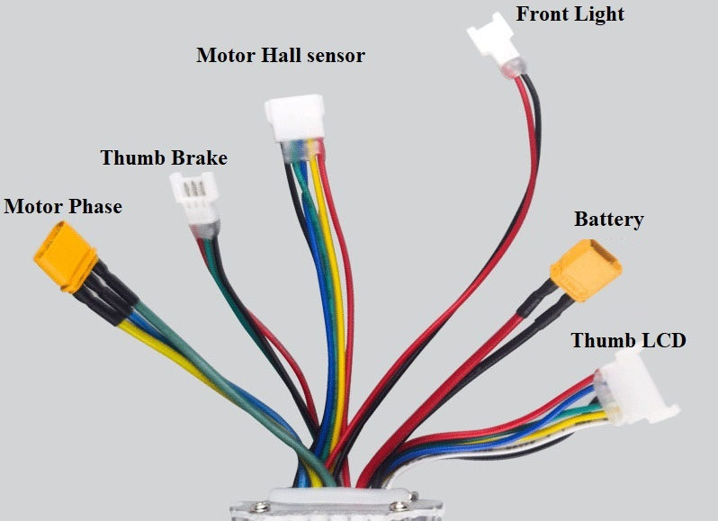

Сергей_1959

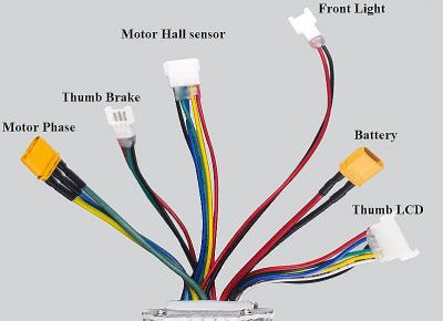

[user]erevanych[/user], ну вот обычная распиновка с дисплеем:
Если дисплея нет - подключается курок газа + кнопка Power, при этом дисплейный разьём отключается.

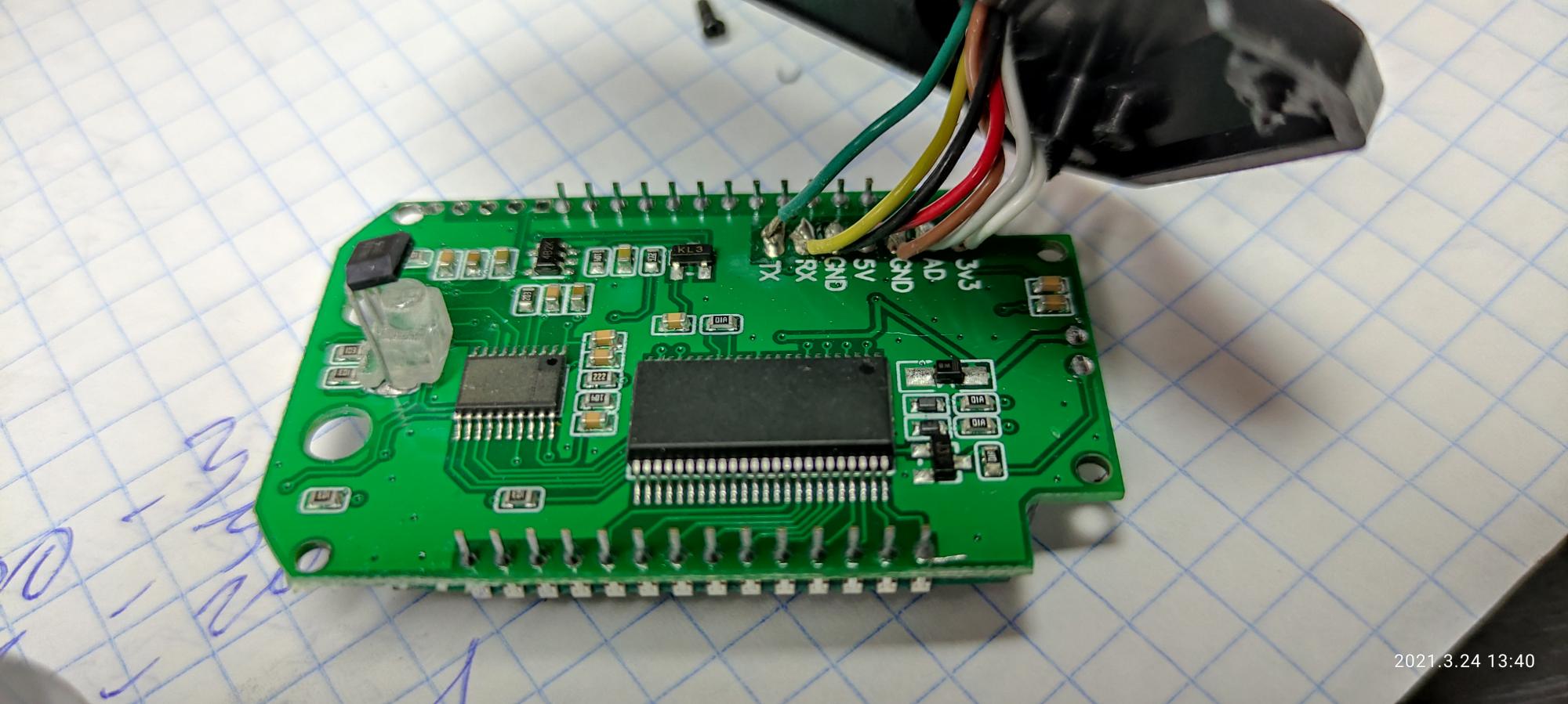

erevanych
Цитата: Сергей_1959 от 24 Март 2021 в 11:19ну вот обычная
Спасибо, только тут "необычная": на дисплей идет 4 провода вместо ваших 6-ти... Тормоз тремя проводами подключен от дисплея... Белый=черный наверное фара, а вот черный разъем на 4 провода-?
Сергей_1959
[user]erevanych[/user], "необычная" для вас, этот дисплей наверняка на N76E003 с другим протоколом команд, оттого и 4 провода. Вам нужен свет - подключите дисплей и включите фару, на искомом разьёме появится н-е, всё просто.
erevanych
Мне нужно разобраться и не сжечь эту х... Корпуса в дисплее затерты...
И сразу зеленый провод от ТХ отвалился....

Теоретически на тормоз можно поставить ручку от Ксяоми, но насколько я помню, там стоит холл с другой характеристикой, просто на отключение Мк. Тут питание на холл, который должен тормозить плавно, 3,3 В, и если просто ставить ручку с кнопкой: что пускать на контроллер 1,4 или 3 вольта? И второй вопрос: откуда с ручки тормоза или газа? Ведь при торможении мехтормоз надо снять напряжение с МК.... Т.е. если я подам с ручки мехтормоза на выход курка газа 1,4(например) вольта контроллер должен понять это как сброс газа.... Это вопрос к конфигурации контактов кнопки в ручке мехтормоза: НЗ или НР и какой провод коммутировать в ручке газа сигнальный или питания холла?
И ещё, где-то читал, что при переводе на 36В надо поставить резюк 1кОм, не помню куда :(

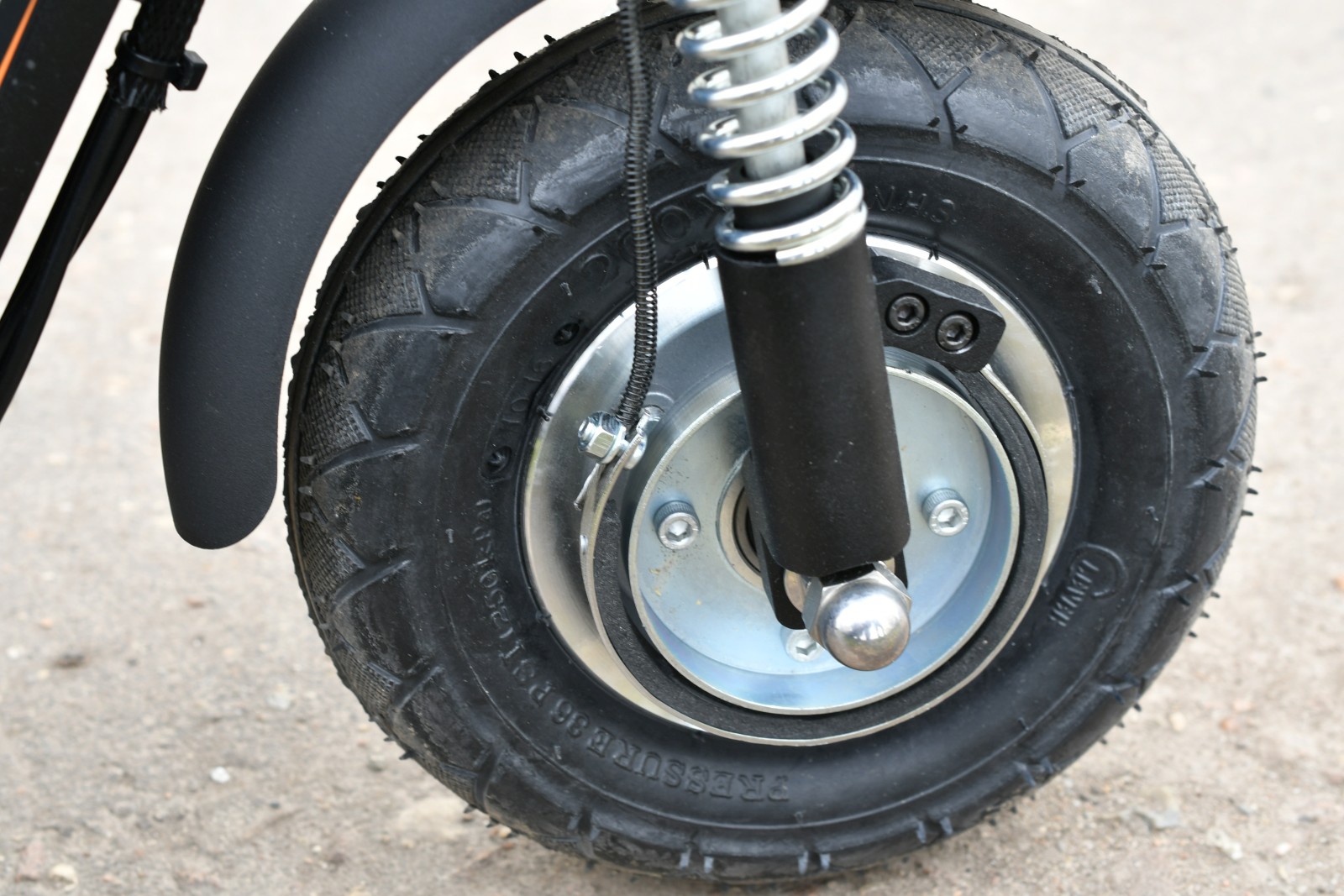

Как и большинство одно - заднеприводных!
[urlhttps://electrotransport.ru/index.php?topic=37063.0][/url]
Аэрвилл называется - Z3. Весь гимор в банке на руле, в которой установлены АКБ 4,4 Ач с БСМ без рекуперации, контроллер с БТ в котором скорость ограничена 20кмч (для ЕС), МК 36В 300Вт с барабанным тормозом
Цитата: Сергей_1959 от 25 Март 2021 в 08:24основной механический и нормально тормозит
Тут скорее в ездоке дело... У меня есть еще Z3T, c передним ленточным тормозом... Из-за развесовки самика с откидными подставками для ног, заднее МК недогружено и торможение слабое: либо юз, либо занос, а вот передний тормоз работает адекватно

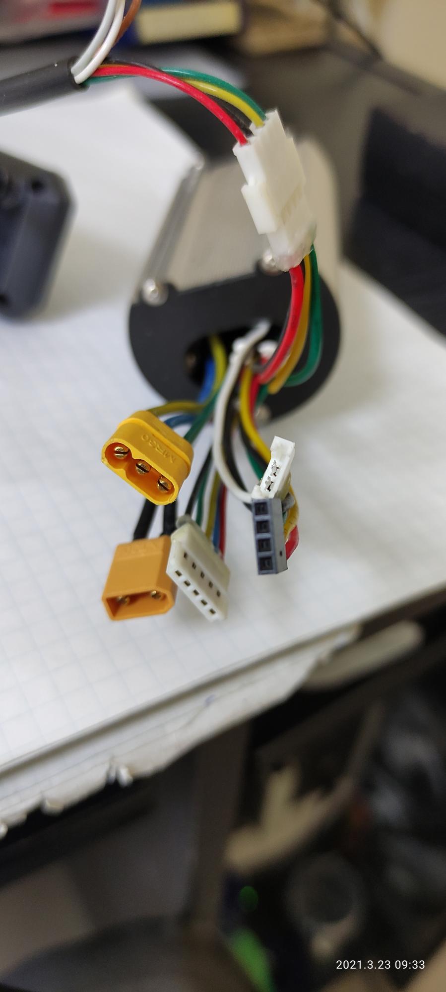

Теперь забавы с тестером и черным разъемом....
желтый "звонится" на черный холлов МК и на минус;
черный - на красный холлов  МКи на 7-8 ногу процца
зеленый на 38 ногу процца
красный на 1 ногу процца
