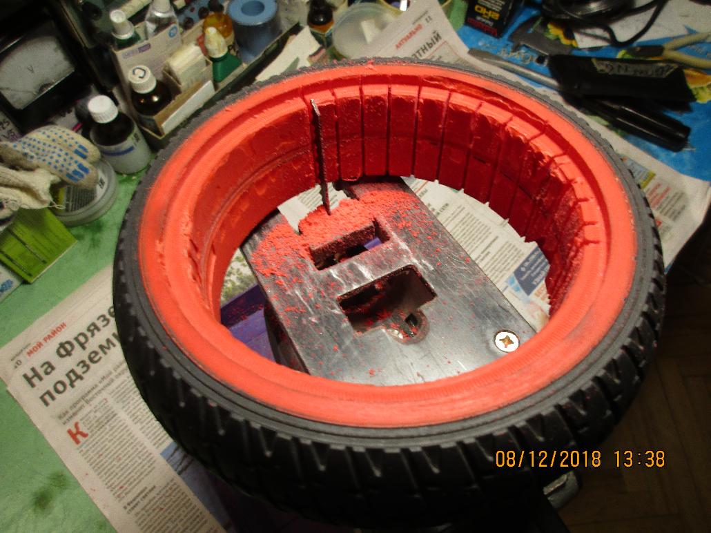

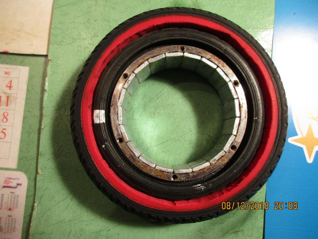

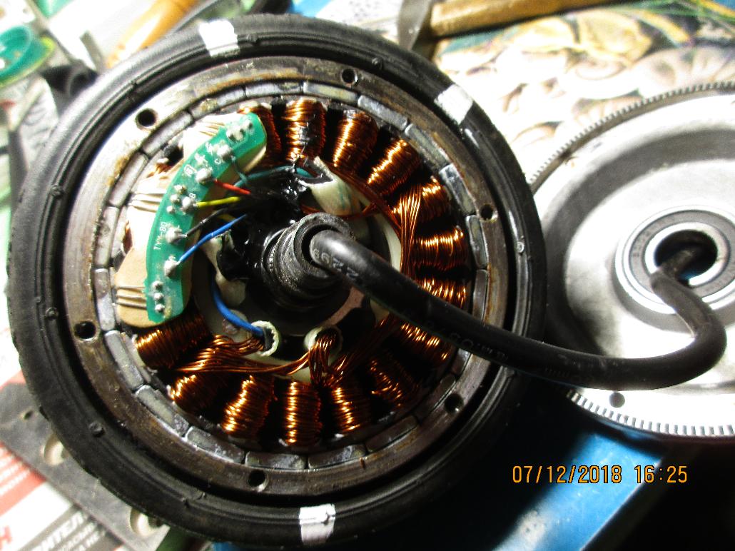

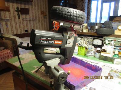

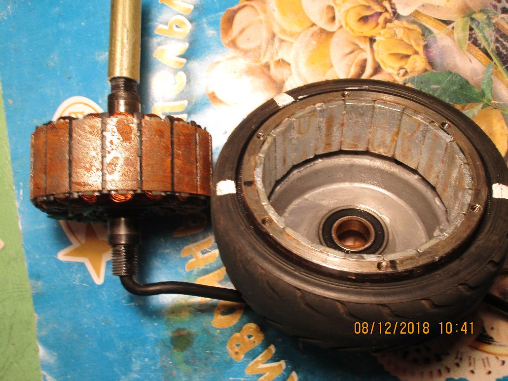

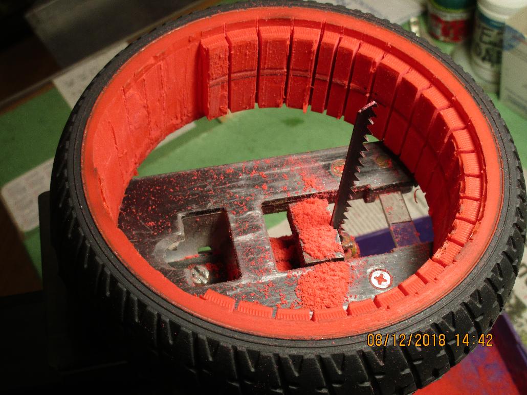

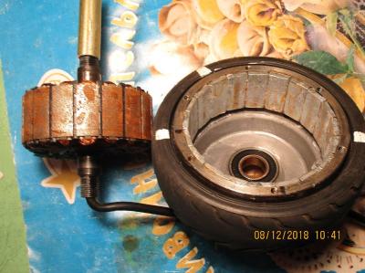

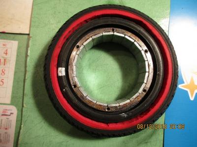

craz39
Maker39-у У меня немного была другая задача -поставить на жесткое  колесо пневмо-резину, но я потом отказался т.к. увеличил диаметр колеса.Фото прилагаю :
